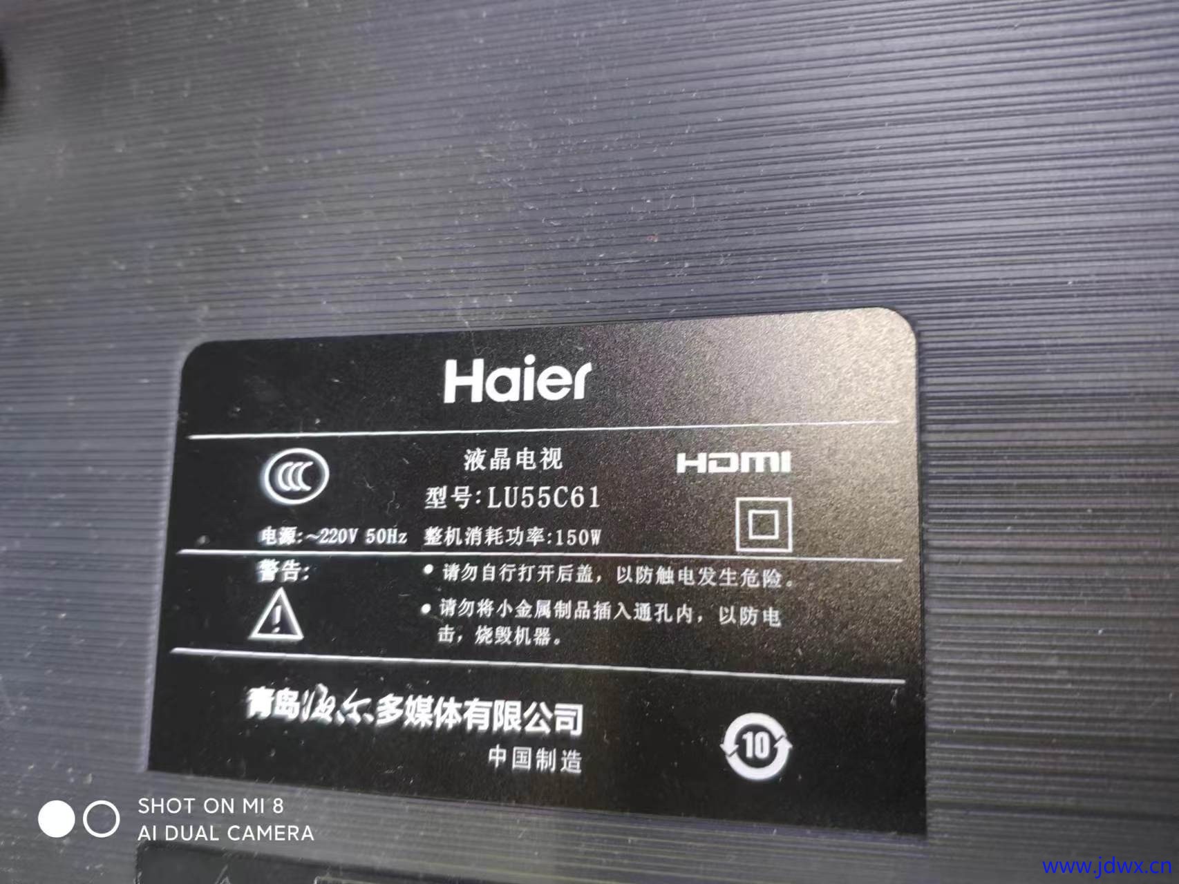

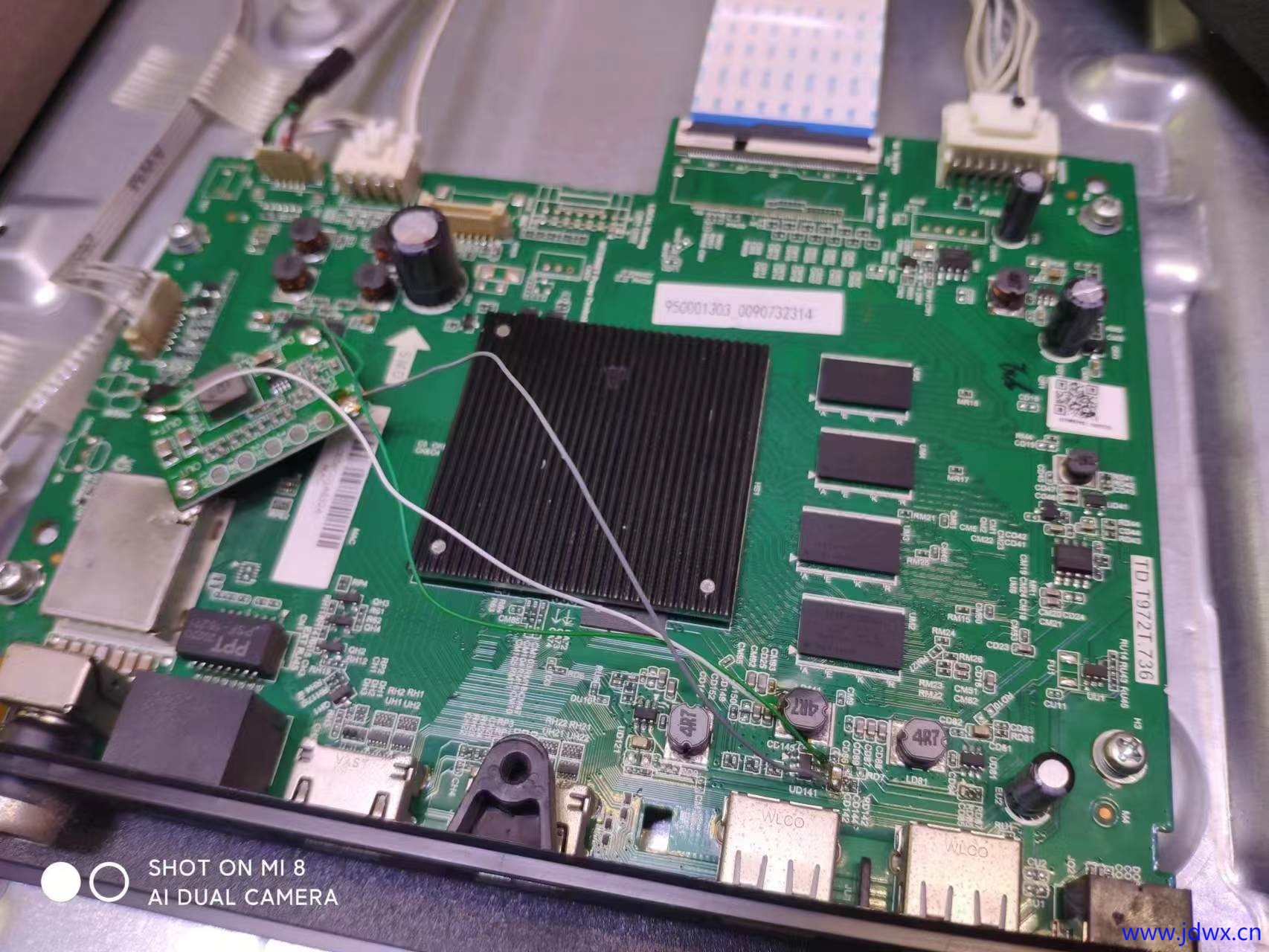

如题,红灯亮,遥控器键控,开机都没有反应,之前以为是内存问题,因为有时候开机出现暗屏幕,后来清空以后,故障依旧,于是拆机检查,发现不开机时候主板所有三端稳压器都有电压,电视机处于开机状态,只是背光点亮电压没有,屏幕逻辑板没有12V,看来是主板复位不正常,后来测试发现图片UD141输出0.7V,而且不稳定,但是即或是这个电压,偶尔也可以开机,而且开机后也可以正常工作,但是有时候这电压会到1V左右,但是也不稳定,当时我还以为这电压本来就该是不稳定电压,具体是多少未可知?当电视机无法开机这电压就会一直存在,可以开机就会出现插电出现0.7V以后消失,感觉这时候复位成功,但是有时候一开机又会待机,后来发现加热这芯片电视机就会好,于是确定故障应该就是它,因为不敢确定它输出电压,于是用了自己一颗万能电源输出1.2V,结果电视机好了。这样改了以后,电视机待机时候它任然要输出电压,本人觉得没有大碍,现在再观察几天。要说明的是,这电视机只要能够起机,无论多久不出现问题。还有就是图片YOU边那个芯片电压是1.5V.左边那个是0.7V,左边那个0.7V是一直有的,不变化,这个当时误导我的判断,具体那个0.7V是否正常,我不知道,但是电视机无论好坏,那个电压一直稳定。这主板淘宝看过,还真不便宜,要是换板子,估计没有多大意思了?
