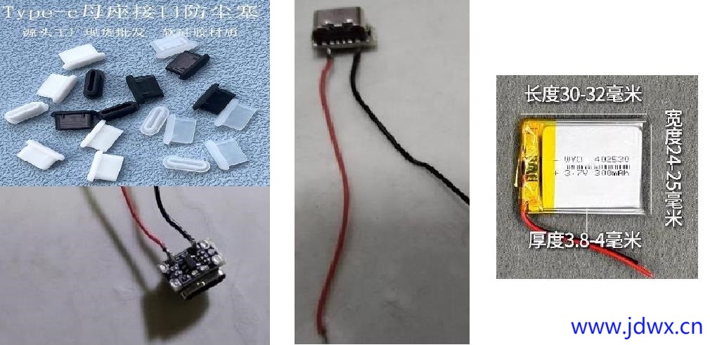

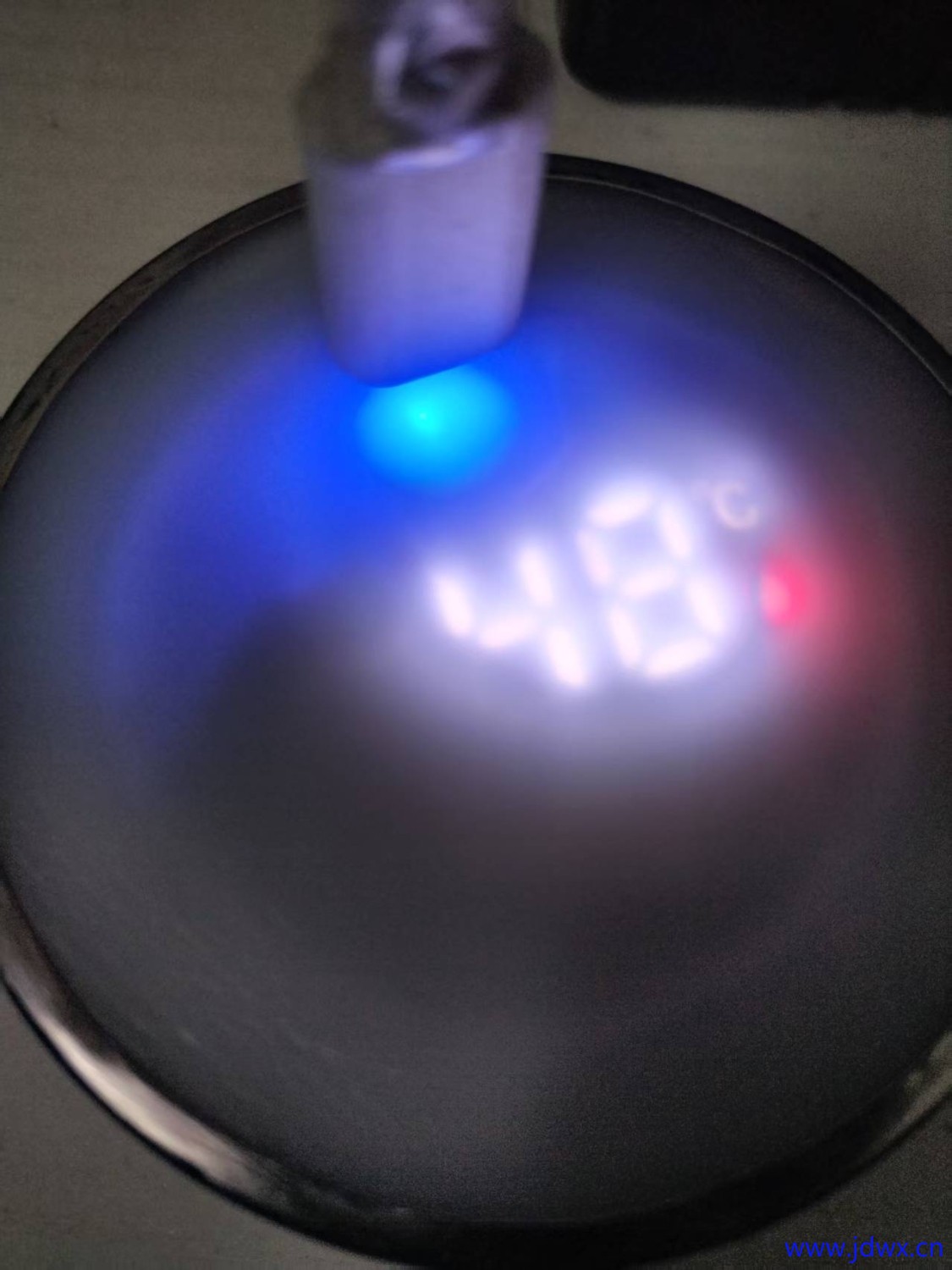

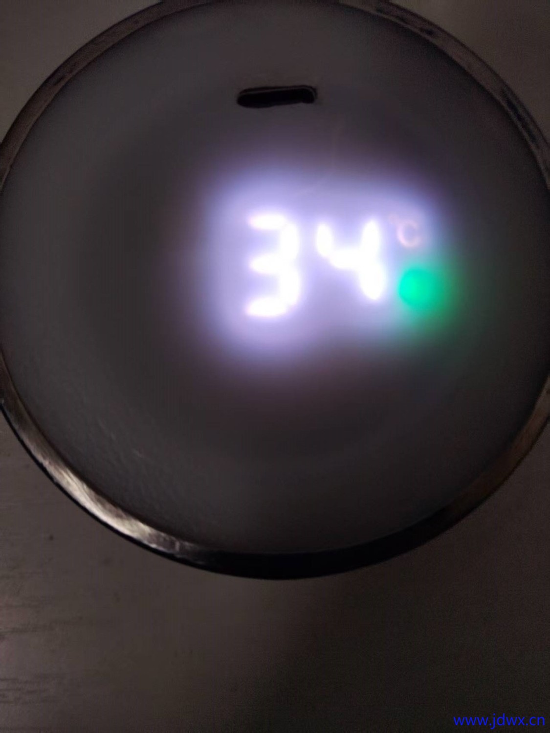

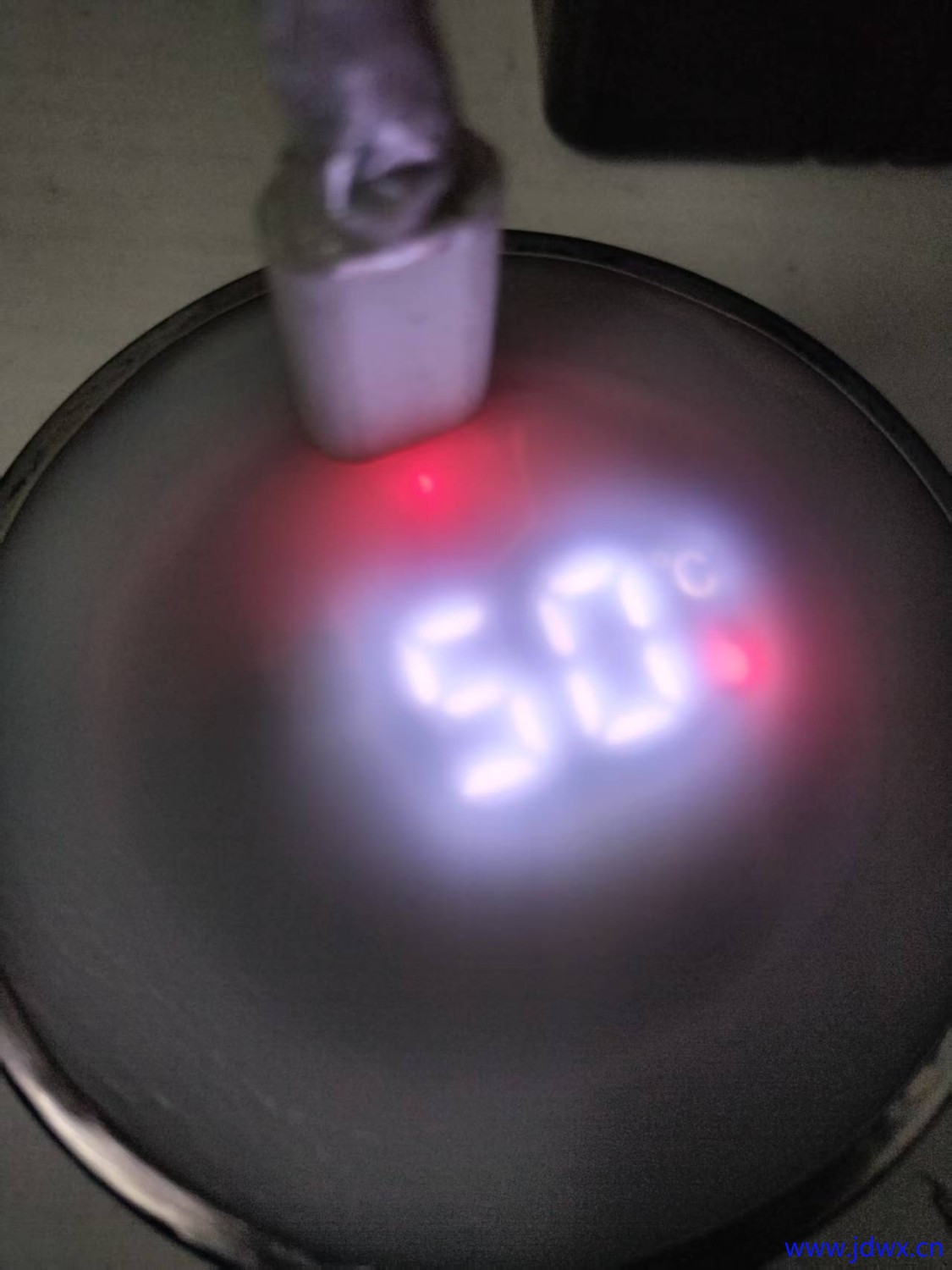

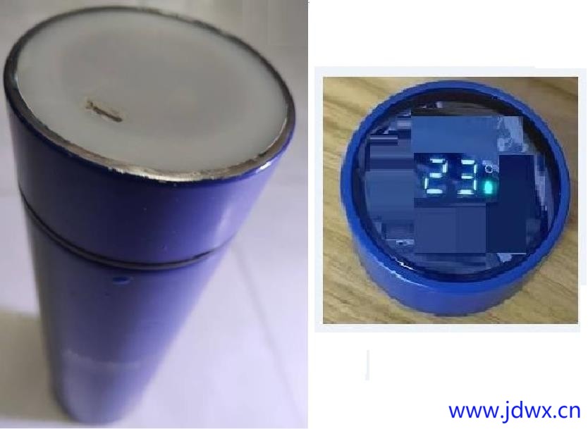

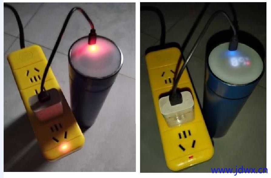

现在市场上销售的智能显示温度茶杯里面安装的是2个纽扣电池,不能充电,结果用不了多长时间就没有电了,温度显示功能就没有了。本人从网上买了几样东西做了如下改进,使其具有充电功能,改变了原来的缺点,使温度显示功能一直可以使用。材料如下,Type-c充电接口(带保护板),3.7v聚合物锂电池(型号402530(300mah))2块,把电池上面原来的保护板拆掉,然后并联使用(容量600mah),半透明塑料板2块。Type-C防尘防水塞子(堵头)。 1111.jpg 1112.jpg 1113.jpg 1114.jpg 1115.jpg 1116.jpg

1119.jpg 11117.jpg 打破沙锅问到底 发表于 2026-1-26 17:40垃圾制造国!让你破费了多少银子?
制作是一种乐趣。退休了不差钱,搞了玩呗。
