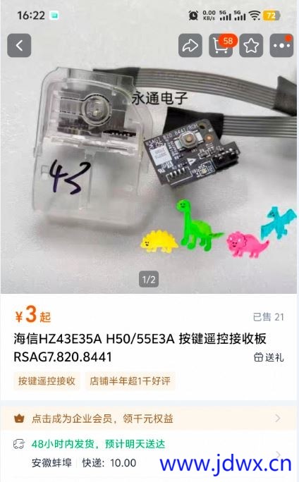

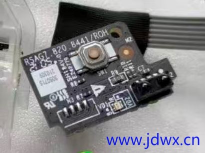

接修一台海信HZ43E34A液晶电视,不开机,指示灯不亮,打开检查,12V正常,3.3V正常,手摸CPU散热片没有温度,给用户说主板坏了,换板需要300元,用户同意了,机器留下,电话留下,修好电话通知来取。用户走后,再仔细检查一下发现电源指示灯有点发黑,但是不明显,再仔细检查指示灯供电3.3V没有,把指示灯小板的线拔了,3.3V正常,就把指示灯供电线挑下来,开机,一切正常,再测量发现指示灯短路了,赶紧从淘 宝搜索买了这个小板,3块钱,运费10元,昨天货到了,上机一切正常!

发表于 1 小时前 | 显示全部楼层
指示灯短路不能找个指示灯代换?

发表于 1 小时前 | 显示全部楼层
废板上面找个换一下又省10元

发表于 1 小时前 | 显示全部楼层
王重阳 发表于 2026-1-26 17:33
废板上面找个换一下又省10元
13元。
