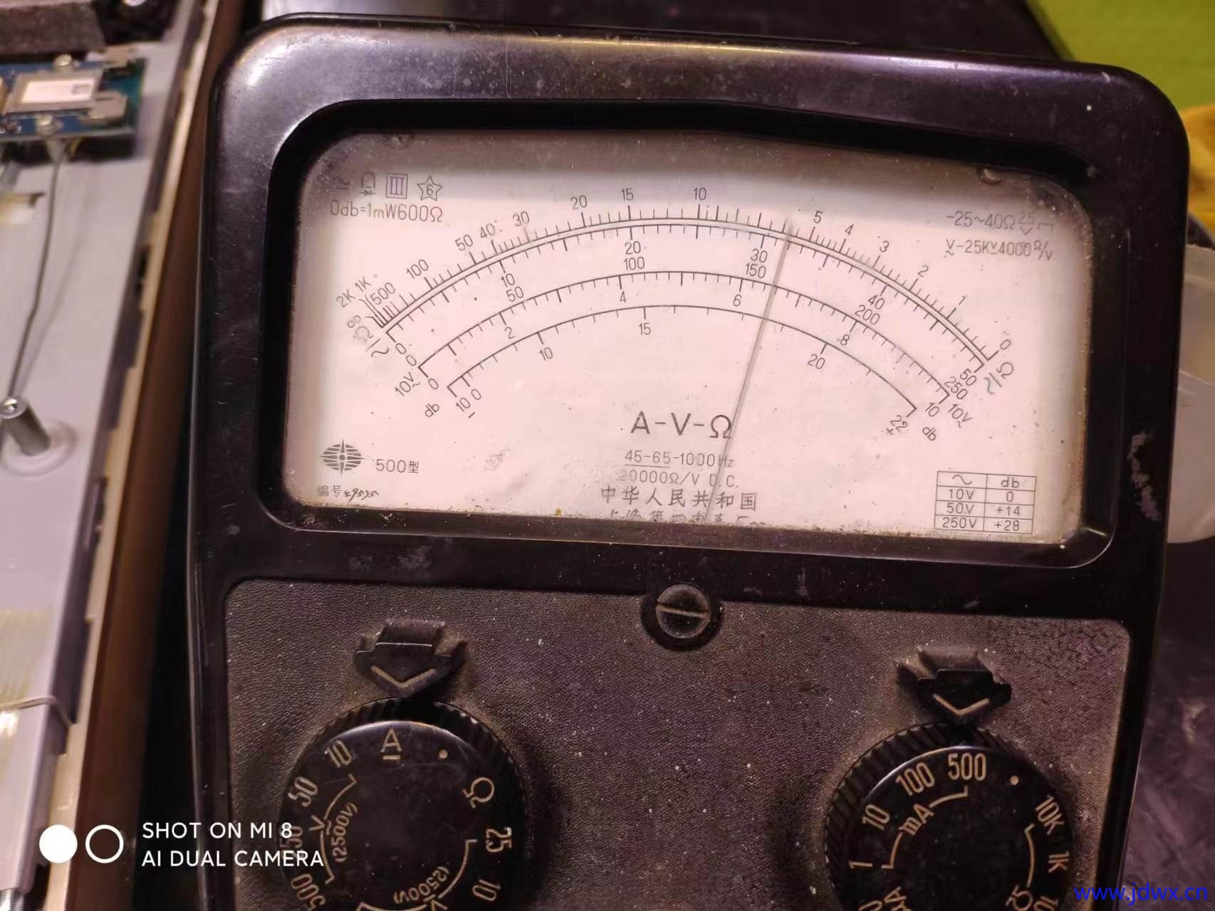

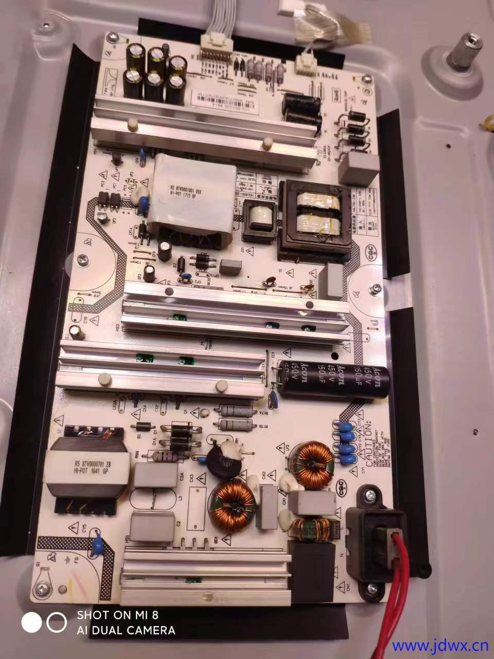

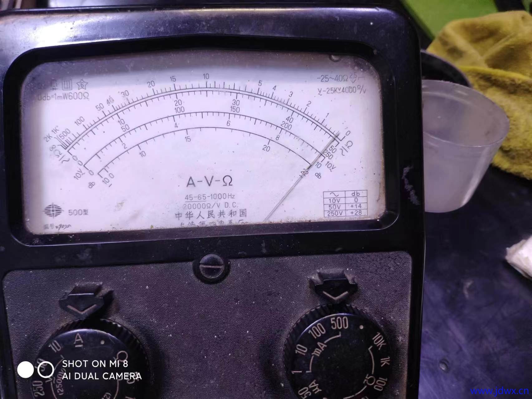

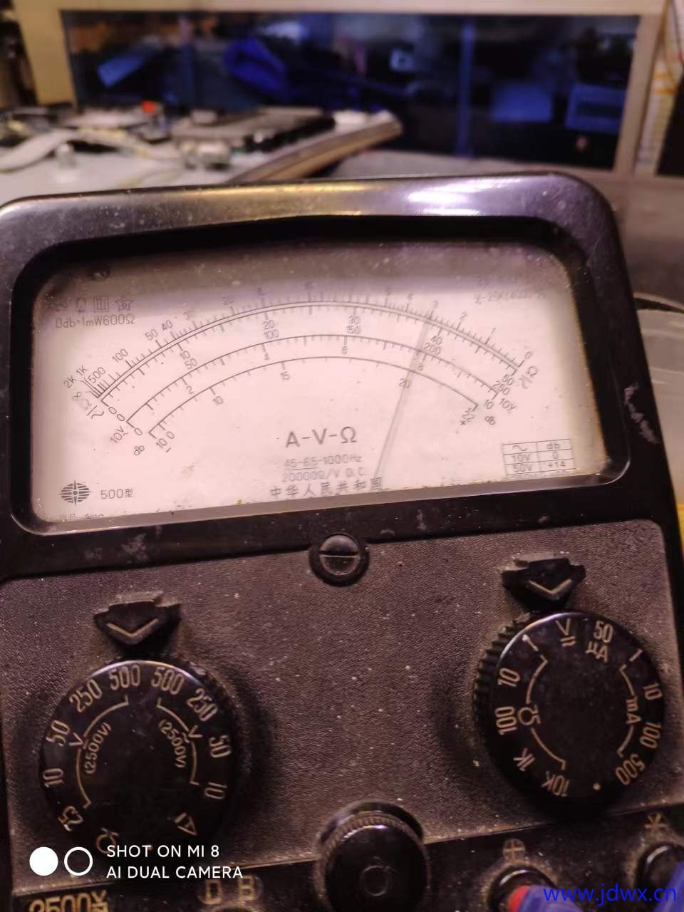

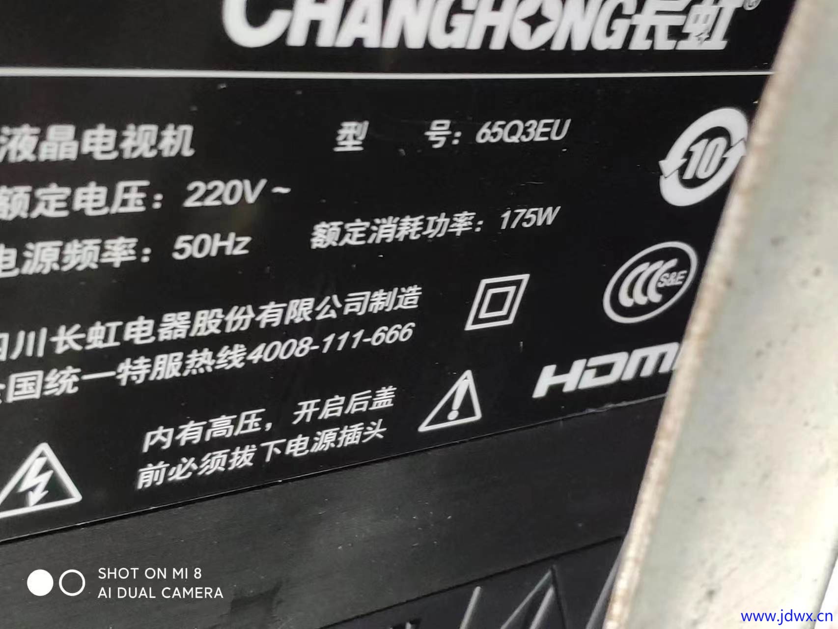

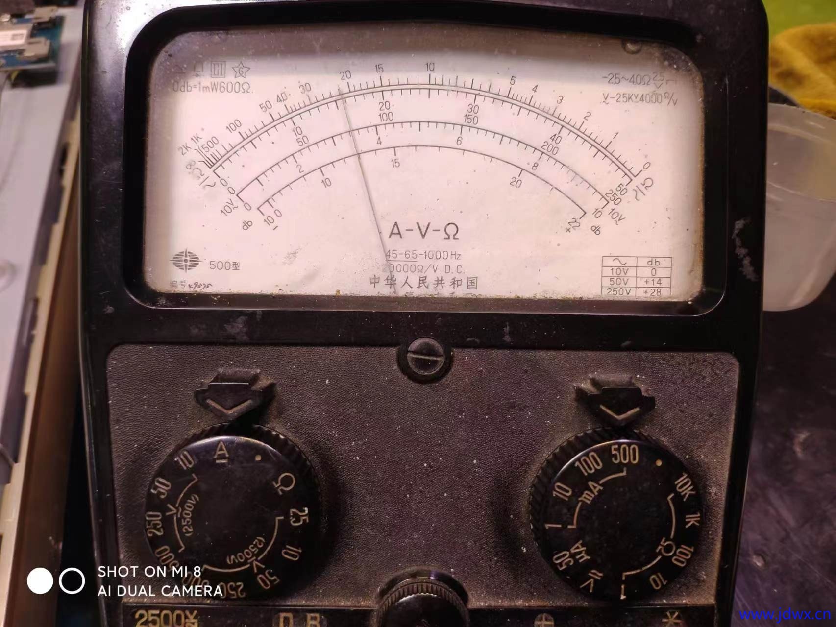

长虹65Q3EU不定时黑屏,电视机是半个月前用户电话问我,换背光65寸好多钱,当时报了绿黑棕,后来就没有音讯了【现在看了电视机,觉得报低了】,结果昨天上门去修一台三星55寸曲屏电视机,阴差阳错走错了单元,居然碰到这个用户了【我去那家本来说是三个2,我听成3-2,居然3-2就是这个用户】,结果这用户说,你既然来了,就给我看一下,于是我去看了,但是没有出问题,后来只好电视机拉回门市,结果用户立马跟过来,结果门市放了许久,没有出现问题,要吃午饭了,于是和用户说,只好下午再试,结果吃完饭,下午刚刚开机,不一会就黑屏了,当时自己在做其它事情,没有看到黑屏之前的现象,于是开机,结果放了一个多小时,没有出现问题,直到后来用户过来一直都不出现问题,用户这时候也说过,有时候不出现问题,所以一直没有修,只是这几天有些严重了。我于是想,是不是冷机器容易出现问题,于是关机多一会再试,结果没有出问题,后来直到下班,没有办法只好明天再试,结果今天早晨试机,不多一会就又黑屏了,其实昨天下班,我就在想电视机会不会不是灯条问题,会不会是PFC故障引发背光保护,因为电视机正常时候,一点看不出暗区。于是关机再开,又好了,不一会昨天修好那个三星打电话来了,于是把三星和用户一起送过去安装调试好,回来心想电视机估计黑屏了,结果电视机居然回来好好的,这下只好拆机检查电源,直流滤波开机355V,不高又不低,【因为非常稳定】感觉不敢完全确定是它的问题,于是只好取下板子清除PFC取样粘胶,洗板水清洗以后,再测试,看看表,稳定的385V,这下心里就完全放松了,不然拆卸屏幕,又是一道风险,接下来就看如何收费了,但是故障原因我必须实事求是给用户讲,后来又对背光电流技改了,由原来的最高500MA降到350MA,感觉亮度一点没有变化/
