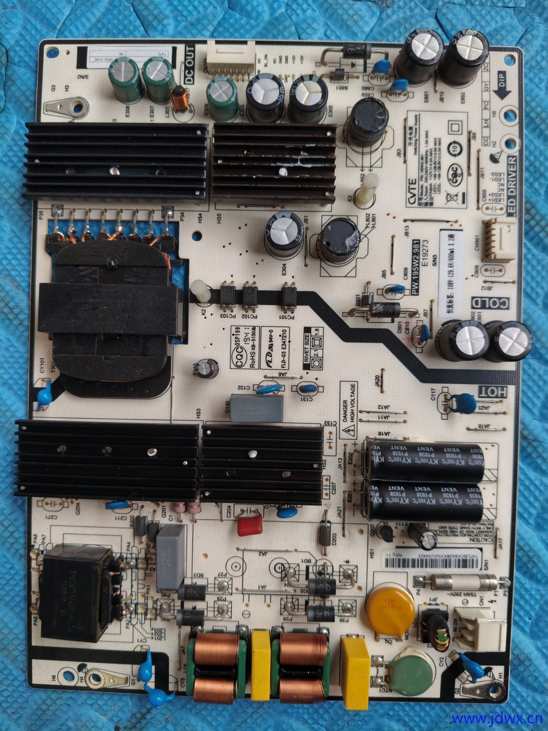

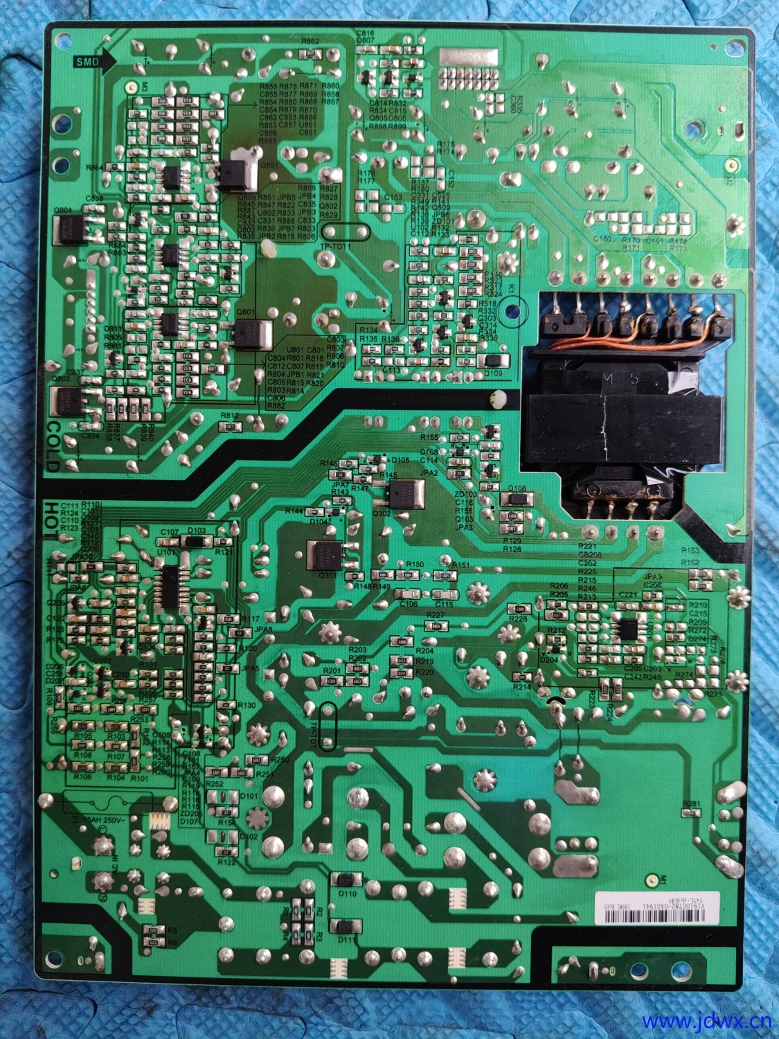

电视型号
主板
电源恒流板一体
恒流板反面
恒流部分

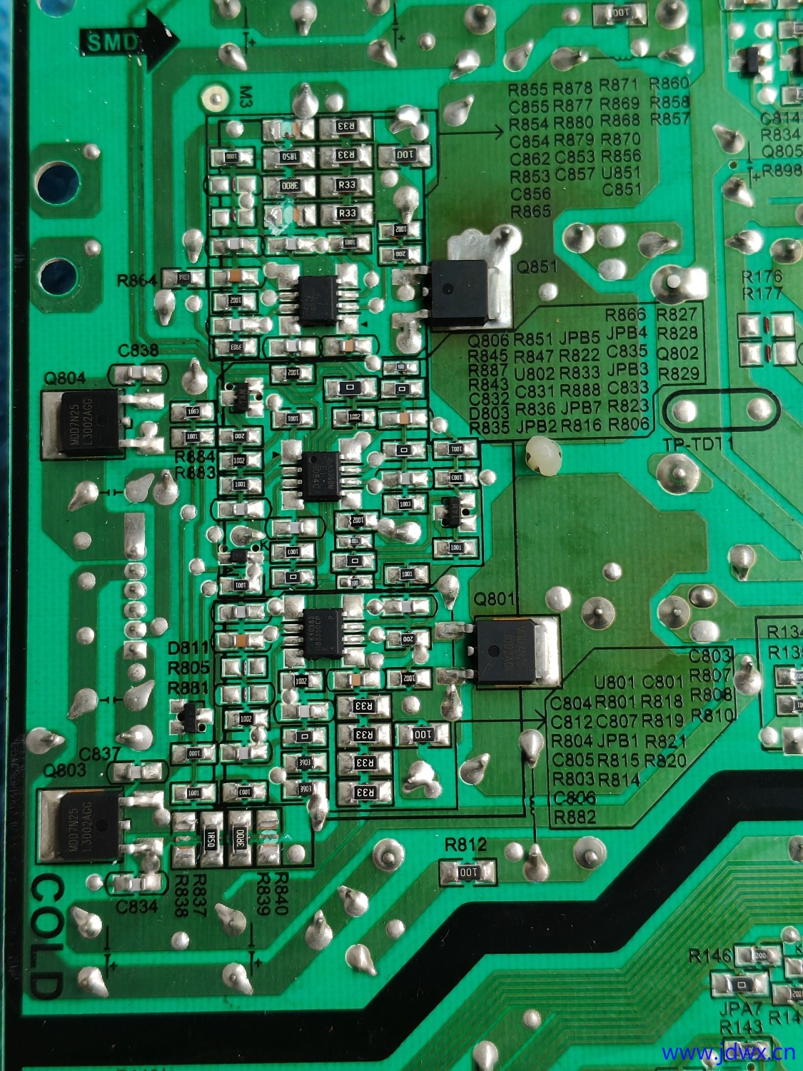

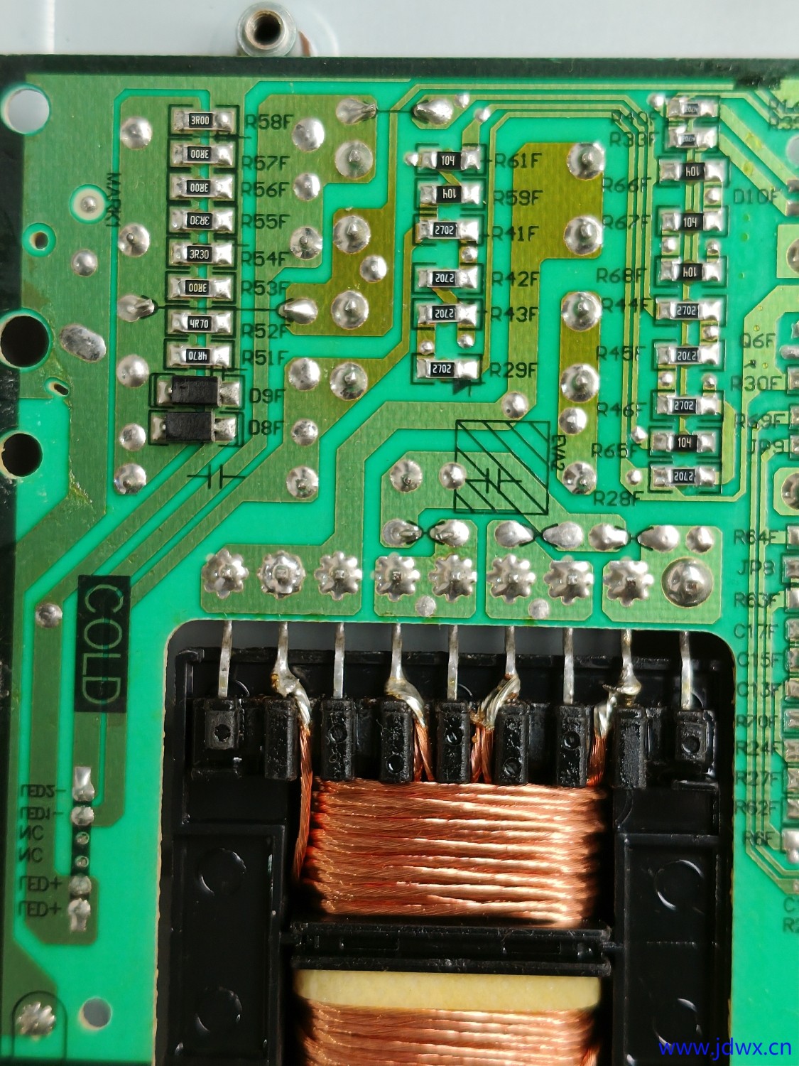

切一刀,降低灯条电流,电压没测

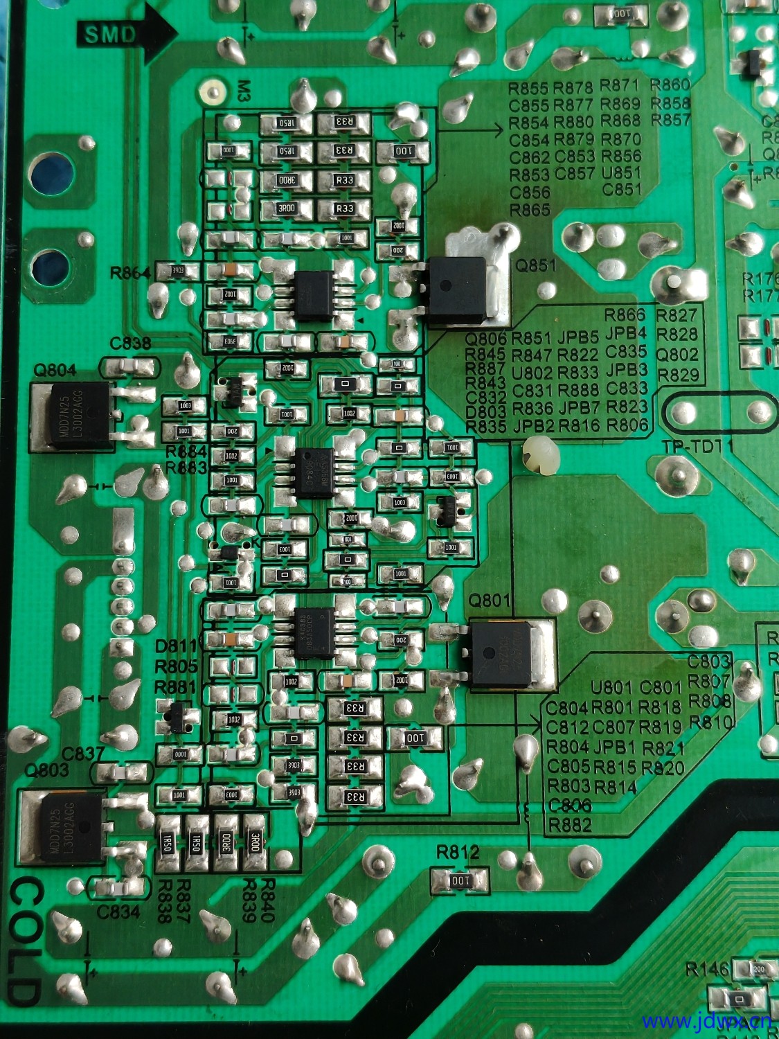

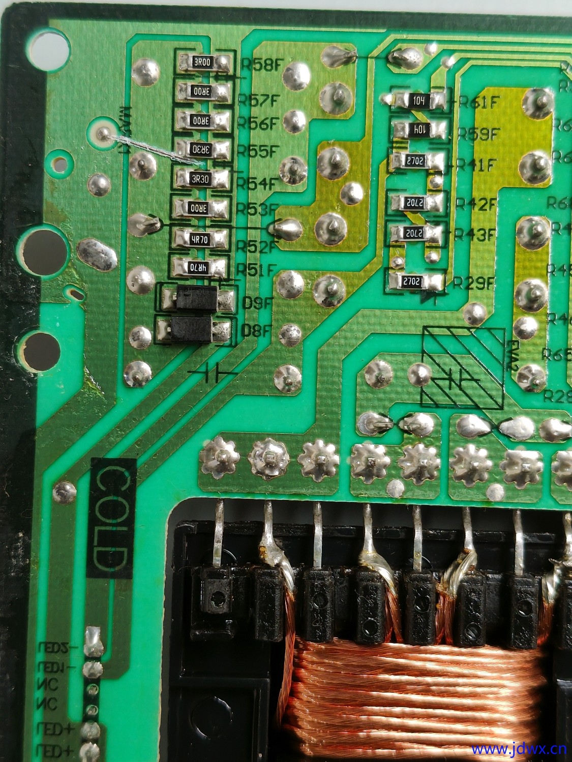

这个型号的机子还用了另一种电源恒流一体板
反面
恒流部分
折掉R878,R879,R838,R8840
降低灯条电流
电压没测
