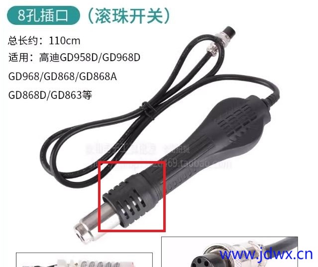

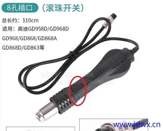

朋友的热风枪手柄漏风,从红圈 的位置(螺纹)漏出来,非常烫手,1分钟不到,拿都拿不稳了。试图把红圈部分用铝泊纸包起来,没什么效果。也试图把红框内的孔也包起来,依然没效果。有什么办法可以阻止漏风呢?请多多指教,谢谢

把塑料割开从漏风处包。

搞点705涂上一圈亲测有效
