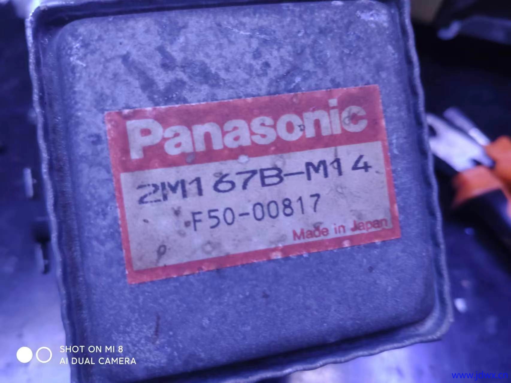

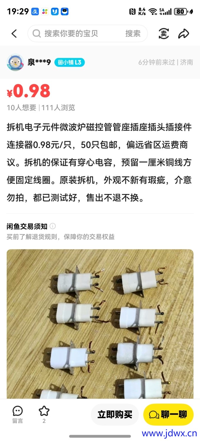

这座子是昨天换的,用户今天就拿过来了,出现图片模样,这是近段时间在一个天龙电子2的店铺才买的,第一个换出去暂时是好的,原来都是买拆机的,现在淘宝没有一家卖拆机的了,想看看大家在哪家店铺购买的座子,必须修的多的才有说服力?要是自己修的少,也想用高压包线直接接出来,主要是这样麻烦,又不好看?

https://uland.taobao.com/sem/tbs ... amp;tab=all&wq=

拆下四颗固定螺丝,把高压插座往上顶至离外壳一定距离,即高压插座不接地又不出现打火就行了。
