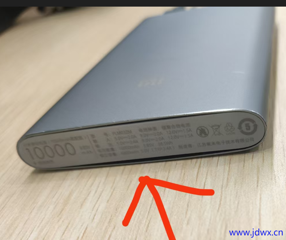

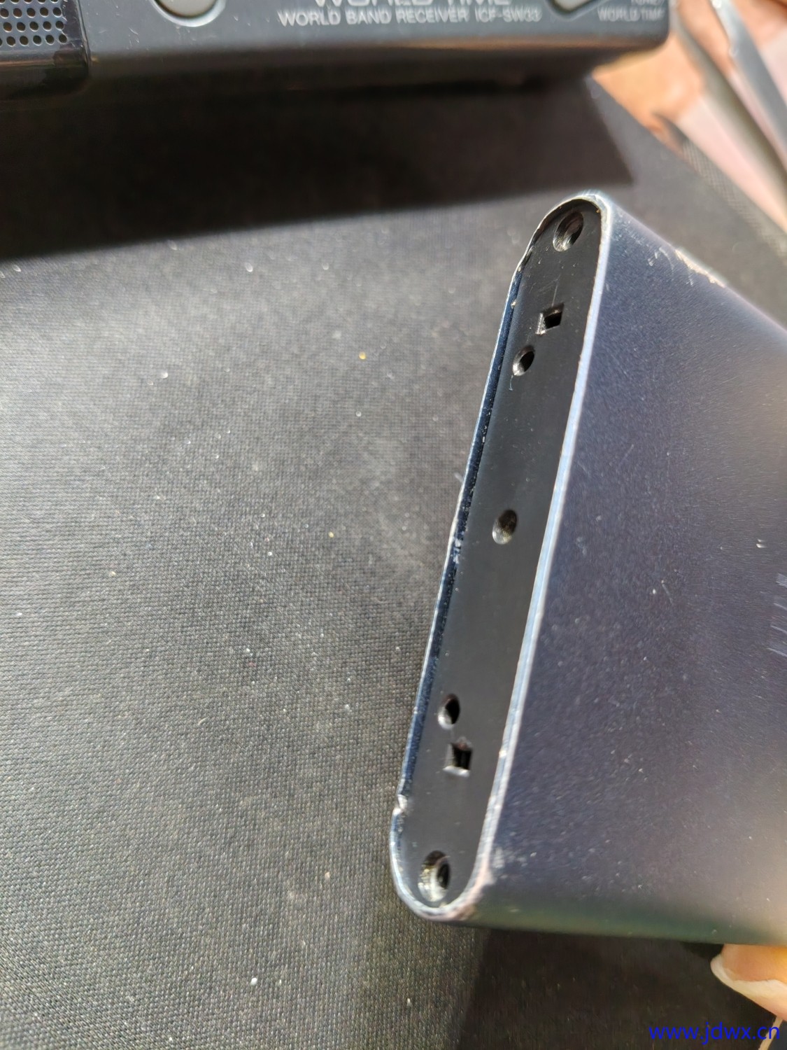

请问各位大佬这个小米充电宝好几年了如图出现缝隙了是鼓包了吗
没有摔过,但是这么大的缝隙,是不是鼓包了?
继续用有没有啥问题哦
生怕自燃了.但是又舍不得丢掉.
买了好几年了都没怎么用就这么大缝隙了呢o(╥﹏╥)o
求教.在下先谢为敬.

发表于 昨天 13:45 | 显示全部楼层
肯定是鼓包了,只要还能储电就可继续用,注意点就行,充电宝最好不要彻夜充电,最好是有看管充电,一经充满就断电。
到不能用时再拆开充电宝挑选出还能用的锂电池继续使用。

哦,这个充电宝是全金属包装,没有螺丝拧,不知道以后电池好不好换.
我先查查.

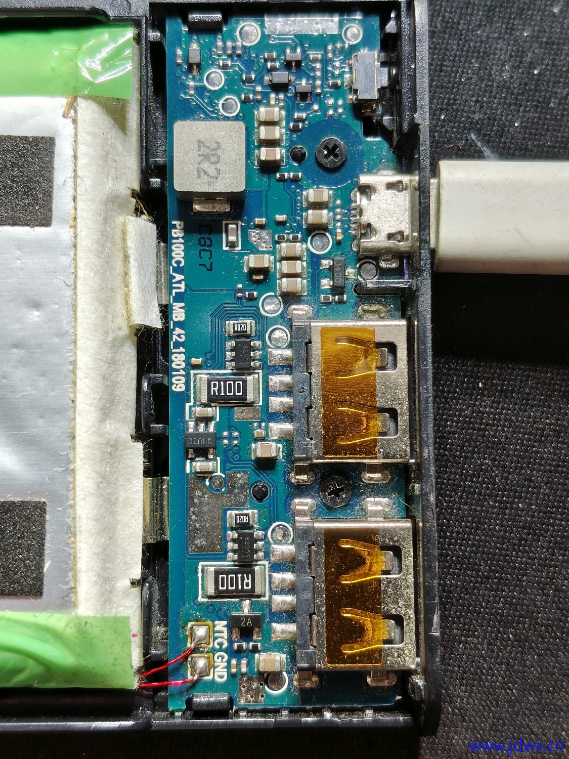

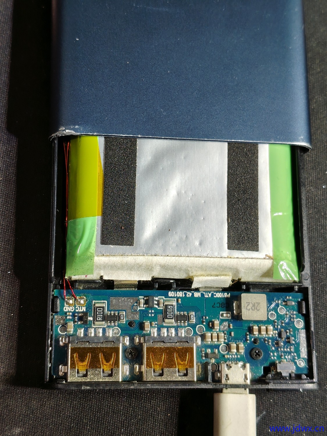

多谢大侠解答. ...
到不能用时撬开侧面端盖,挑出鼓包电池,没鼓包的充电后看能否储电,能储电就可继续用,没必要换电池,充电宝里的锂电池都是并联使用,挑出坏的好的继续用,电池容量变小而已,如果已经不适合手机用就转作它用,我用容量衰减退役的充电宝改作燃气热水器的电源代替1#3V干电池,也当作其他要用到3~4V的直流电源。

拆开看下吧 鼓包了 最好检查下

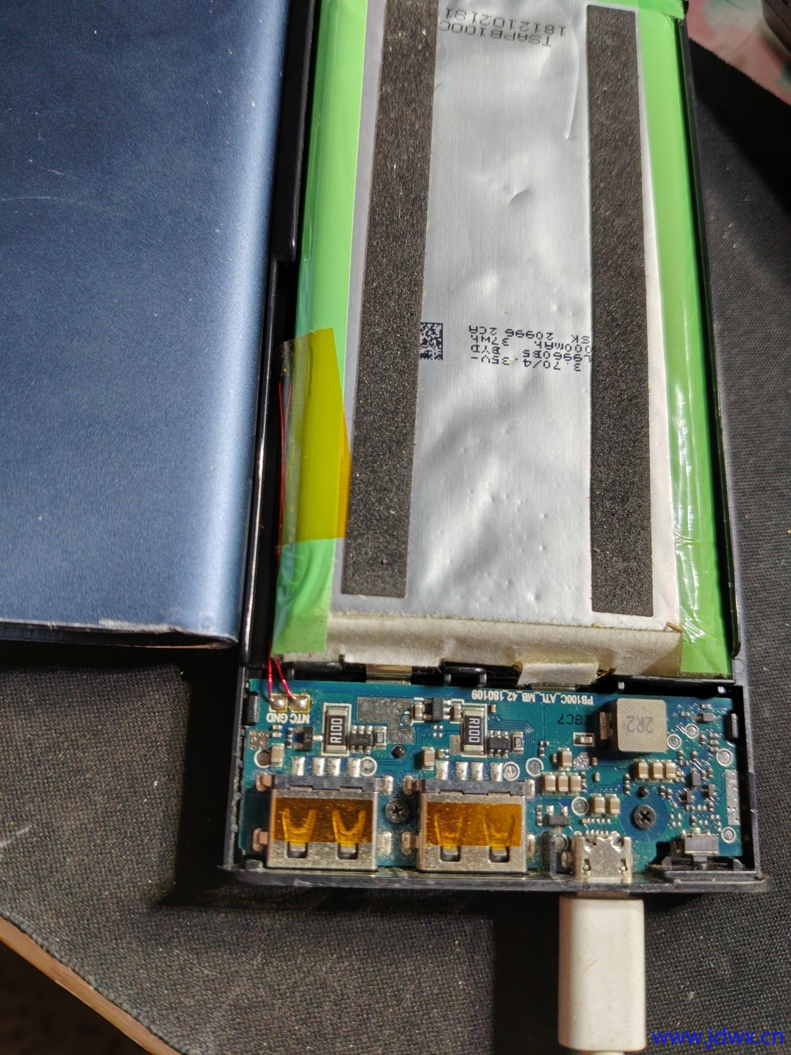

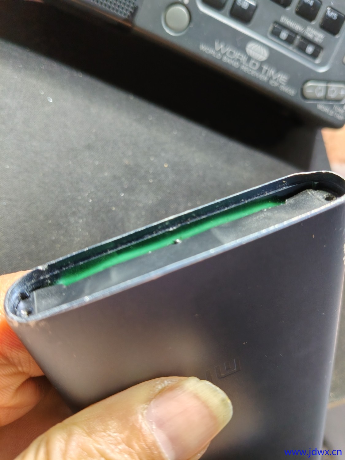

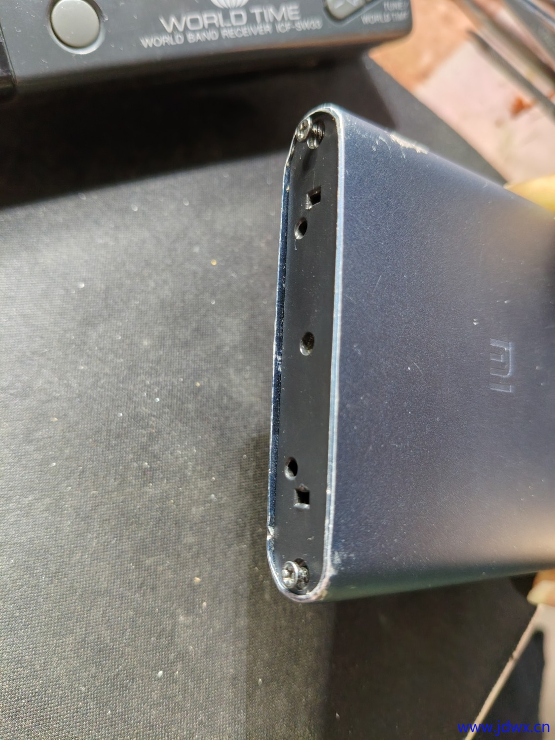

发表于 昨天 21:41 来自手机 | 显示全部楼层
我先查查.
多谢大侠解答. ...
就2颗螺丝
向另一边用力顶

 楼主| 发表于 昨天 22:30 | 显示全部楼层
哇塞,两螺丝在这里啊.感谢感谢.
