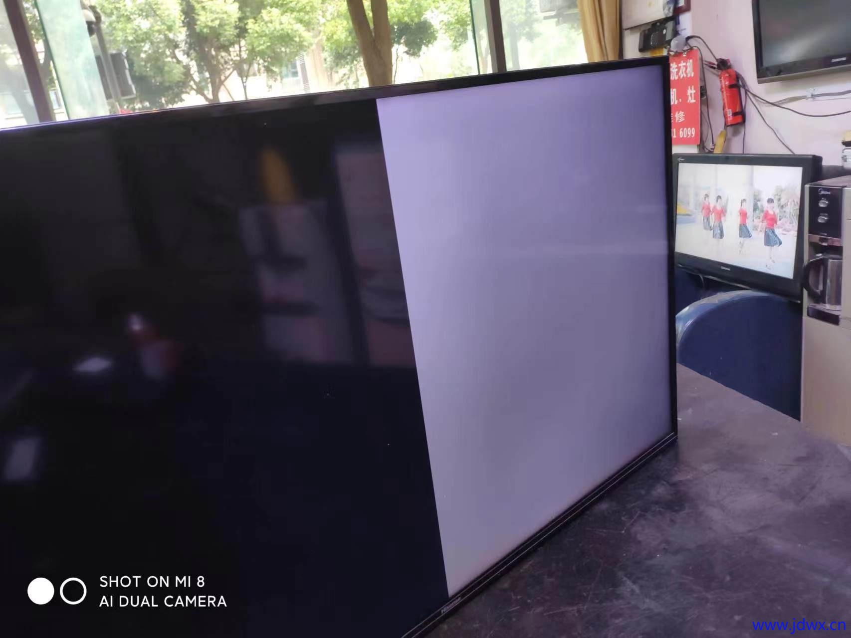

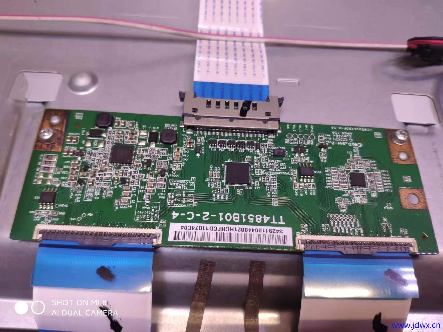

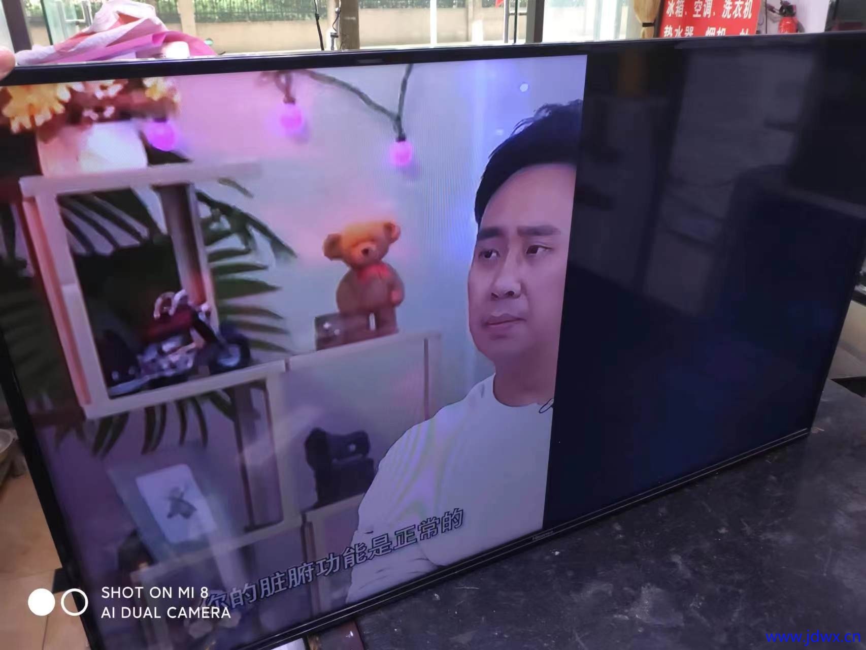

开机检查,发现逻辑板去屏幕排线锈蚀非常严重,结果反复清洗,没有一点效果,于是分别断开排线,两边都不出现图像,只是断开左边后,右边出现白屏幕,而且闪烁严重,断开右边左边出现干扰线,而且必须要两边排线同时插上左边才有图像,开机时候最右边会出现最左边的字符,一会就消失了,这种还有救不?想换逻辑板,感觉可能性小?
