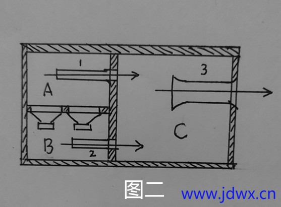

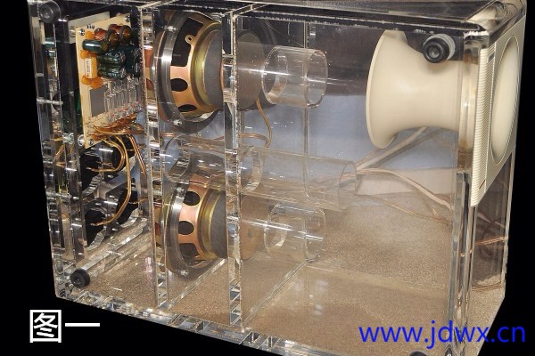

1是两次谐振结构,图2是其等效结构形式。扬声器在A腔的声波经其导管1谐振在低频A频段。扬声器在B腔的声波经其导管2谐振在低频B频段。低频声波A和低频声波BC腔再由导管3谐振,使得输出音箱的低音声波频率下限更为深潜。 1 1767578650331.jpg 2 IMG_20260107_234529.jpg

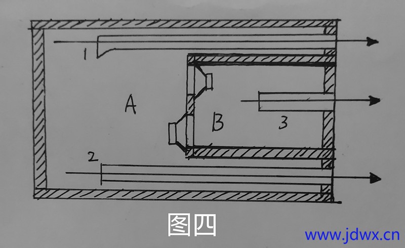

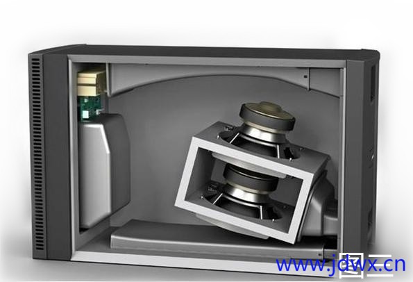

3是一次谐振结构,图4是其等效结构形式。扬声器在A腔的声波经其导管12谐振在低频A频段。扬声器在B腔的声波经其导管3谐振在低频B频段。输出音箱的低音声波频响是低频A和低频B声波的合成。 3 u_2426899168_4085118082&fm_253&fmt_auto&app_138&f_JPEG.jpg 4 IMG_20260107_234445.jpg

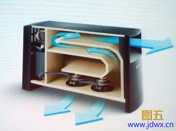

5是传输线(迷宫)结构,图6是其等效结构形式。扬声器在A腔的声波经其较长距离的传输线管道1输出音箱,输出音箱的低频频率下限由传输线管道的长度决定,即传输线长度为声波1/4波长时的频率。而扬声器正面声波的频率由功放电路过滤。 5 csx.jpg 6 IMG_20260107_234508.jpg
