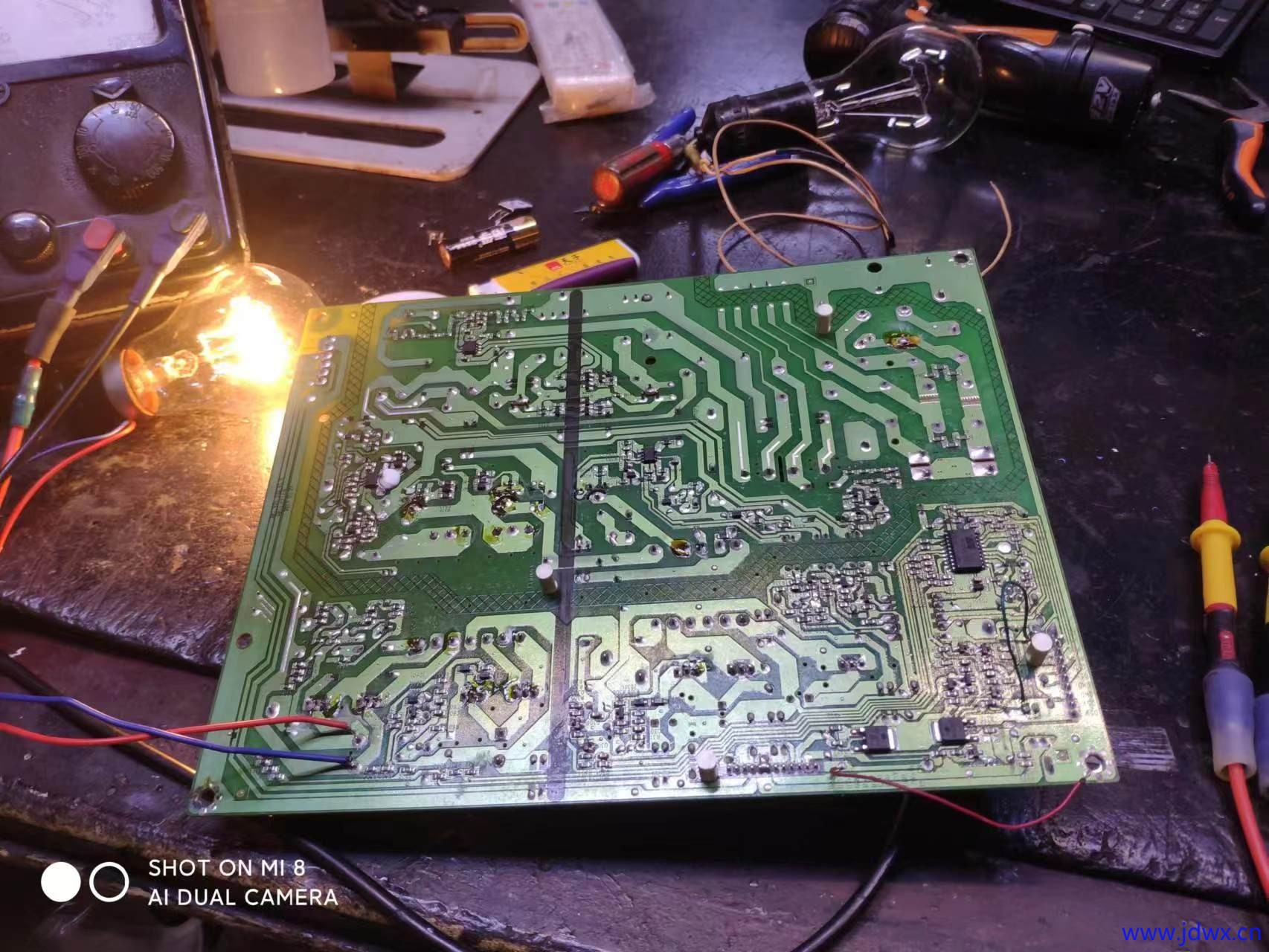

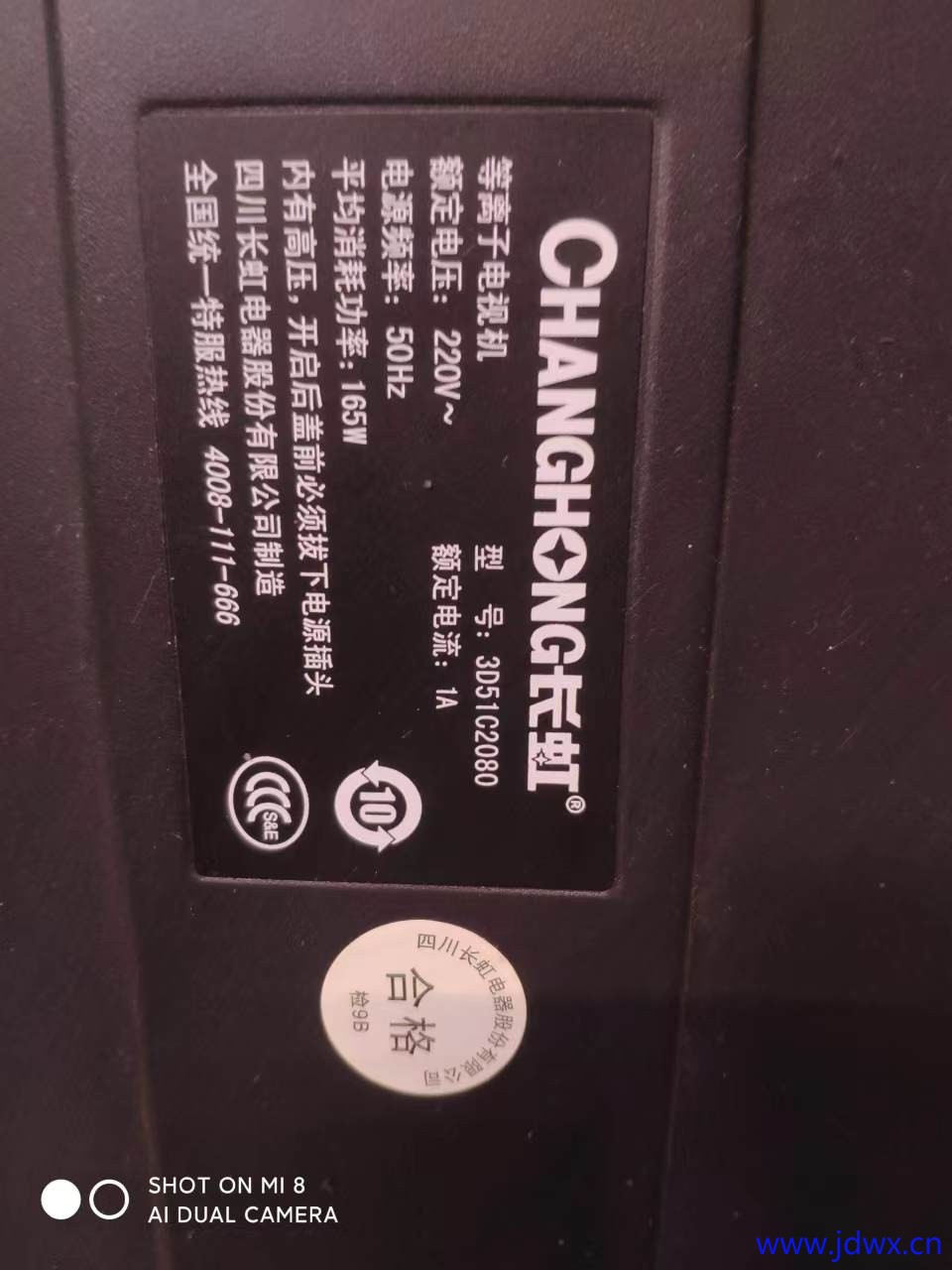

昨天一个顾客问我我要不要电视机,也说了大小,但是我不知道是啥子电视机,说好价格50元,说了屏幕是好的,用户说观看中,听见啪的声音,后来不通电了,当时以为是液晶,估计是电源坏了,后来上门一看,结果是等离子,一看尺寸,还好是51寸的,估计是Y板坏了,这个长虹51寸,y板坏了非常好修,结果今天打开一看,检查后发现是电源板子坏了,后来查处是VS电源坏了,应该是两个驱动管虚焊引起损坏,这算是捡了个便宜,这款长虹屏幕不错?

等离子我只修过这型号的两台,一是主板坏了不开机!一台是电源板功率管击穿烧保险,两台都淘宝买板修好!

这种51寸,有时候Y板要坏,但是我都修好了的,比较好修。看看这电视机效果还是不错的,最关键是,卖出去不担心出问题,因为屏幕非常不容易坏?
