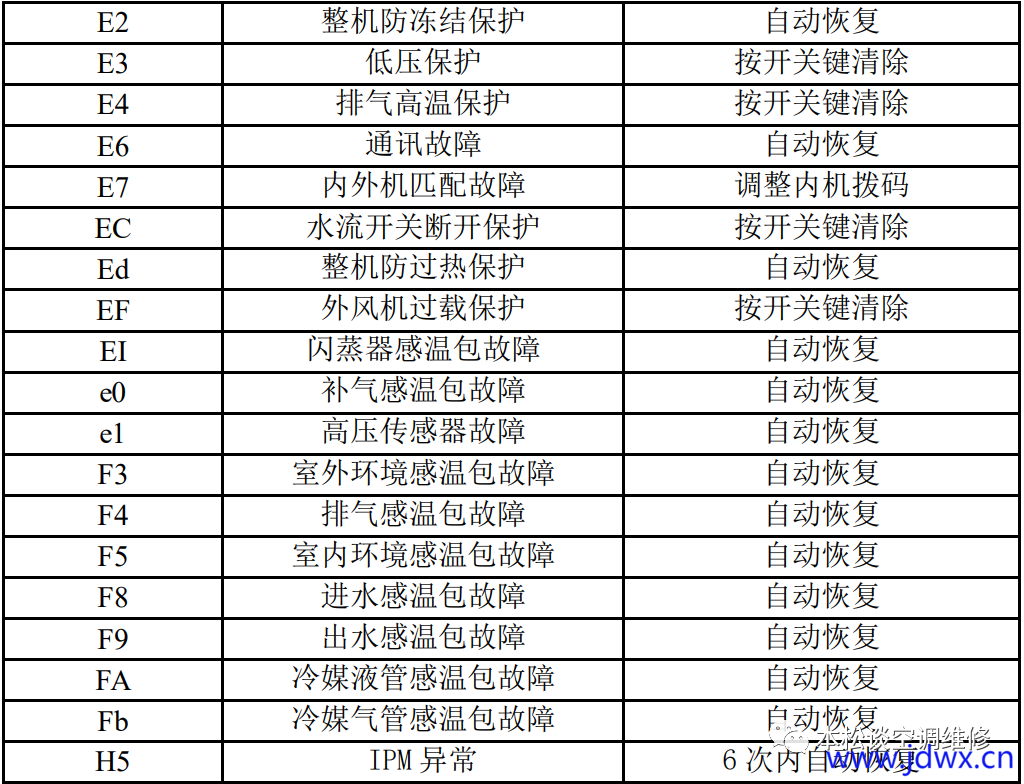

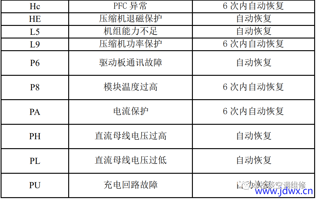

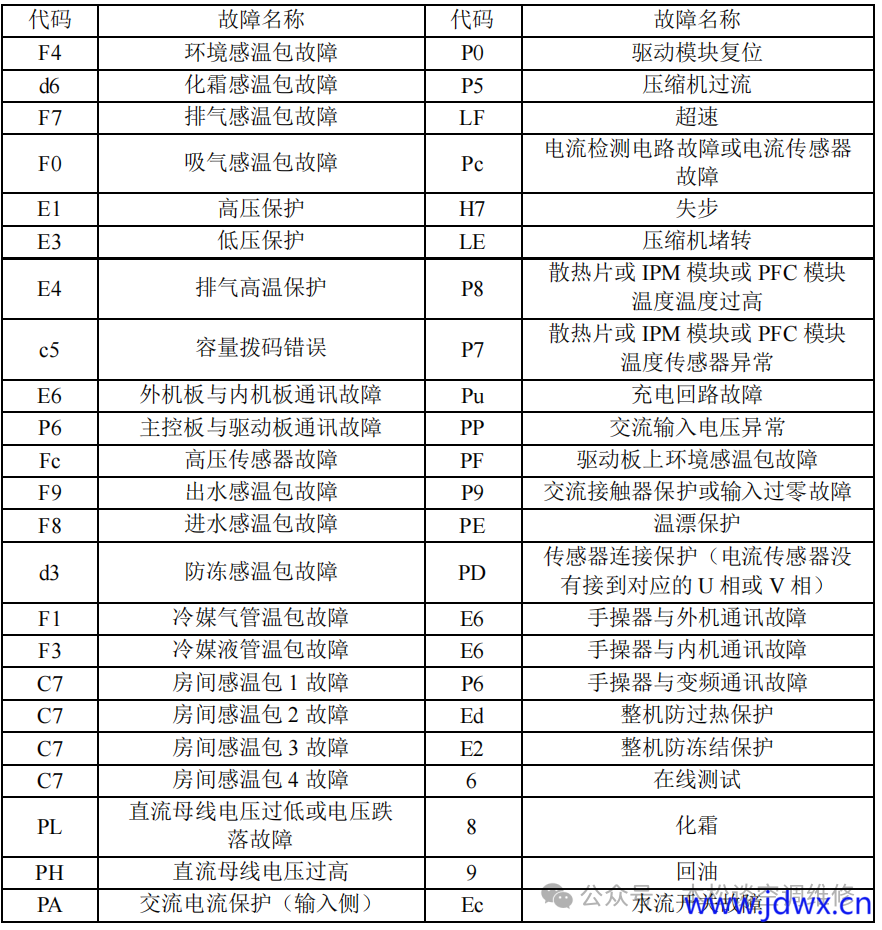

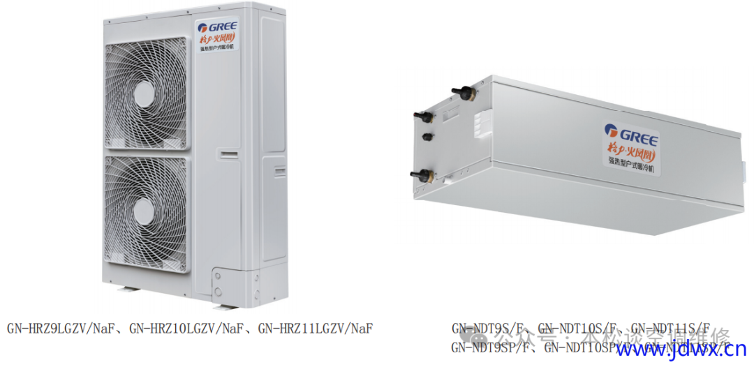

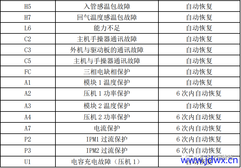

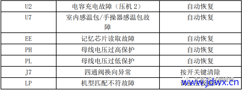

1、格力火凤凰暖冷一体机代码表

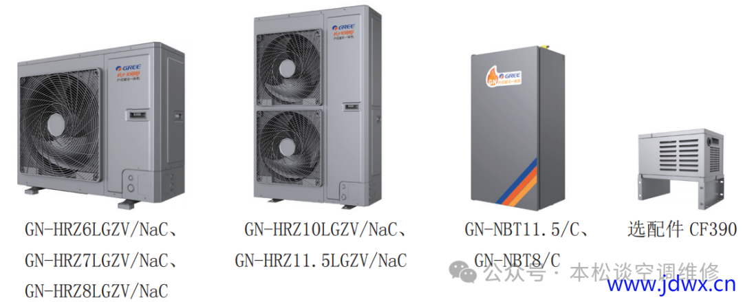

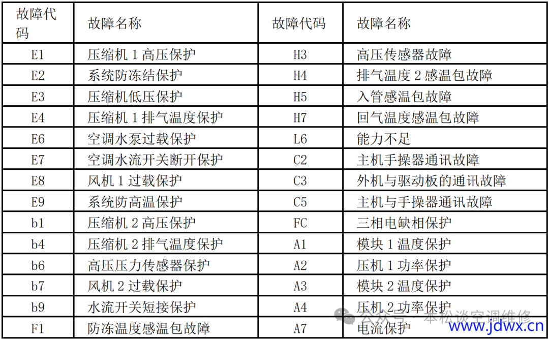

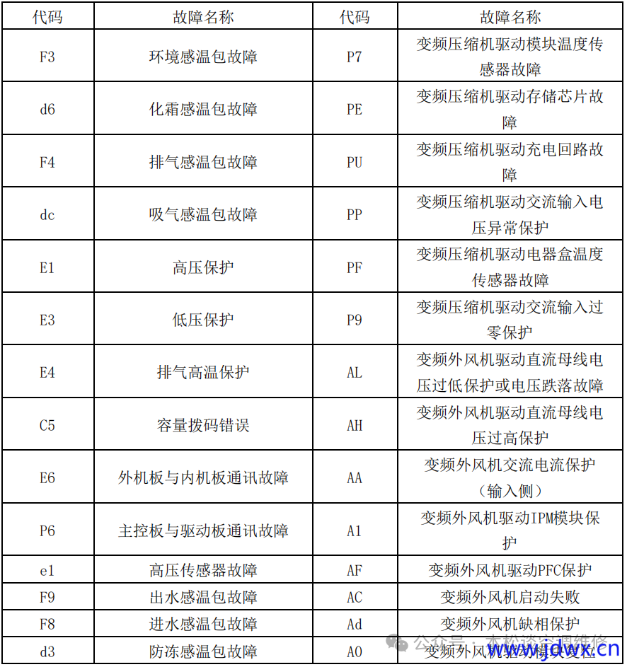

2、格力·火凤凰 C 系列户式暖冷一体机

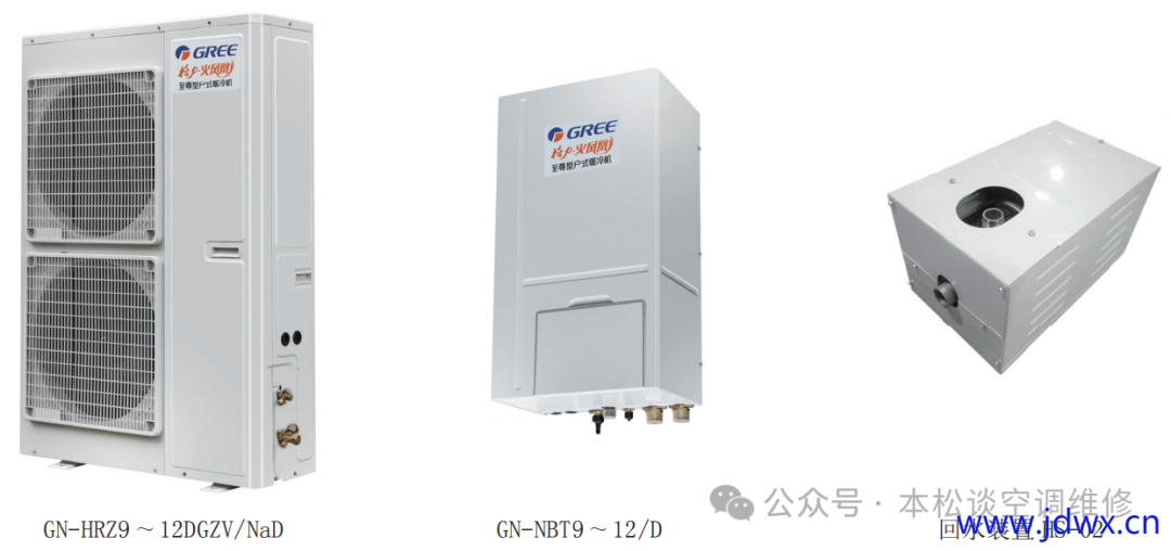

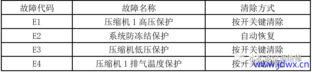

3、格力·火凤凰强热型户式暖冷机

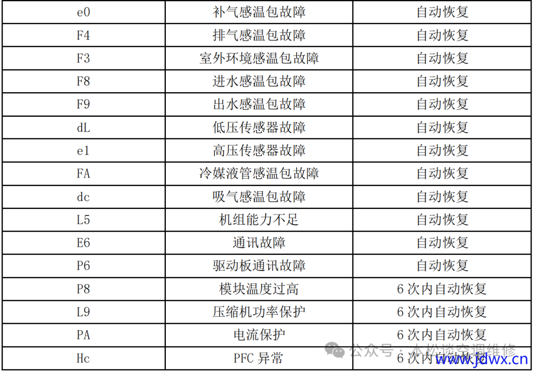

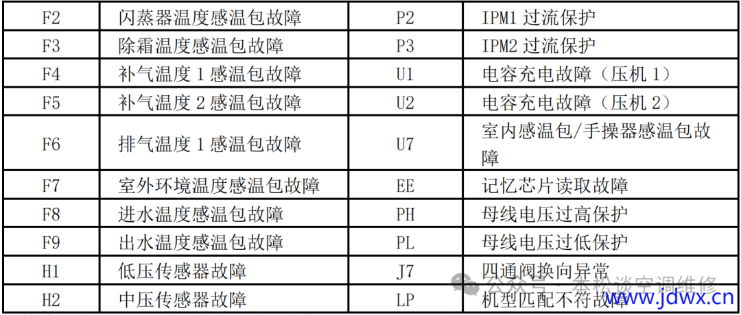

4、格力·火凤凰强热别墅型暖冷一体机

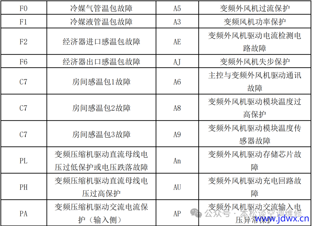

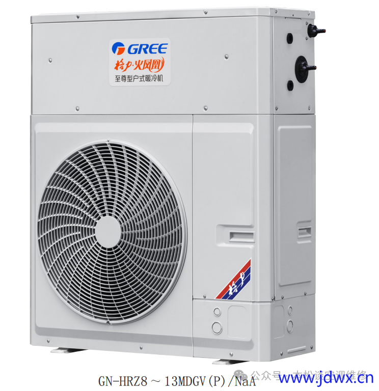

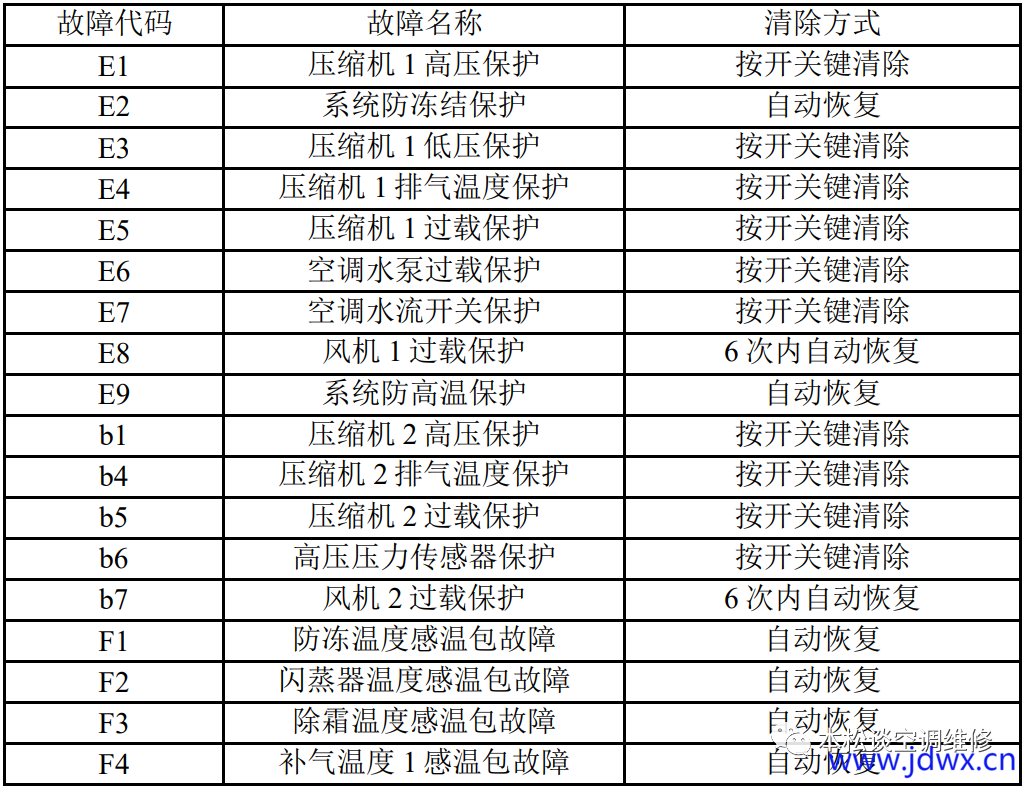

5、格力·火凤凰至尊型户式暖冷机
a.内机为吊顶式
b.内机为壁挂式

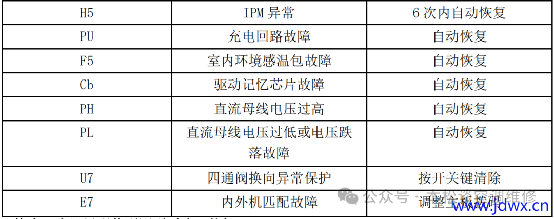

6、格力·火凤凰至尊型别墅暖冷一体机
