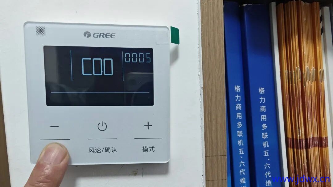

5720b6e521c697e4de05e4e1099df4d6.jpg 2、在出现“C00”5秒之内,快速连续按3次“模式”键,按键间隔在1秒之内,进入工程参数查询。

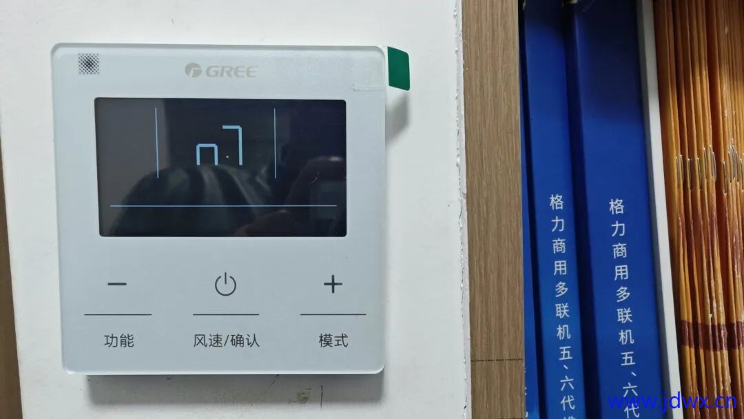

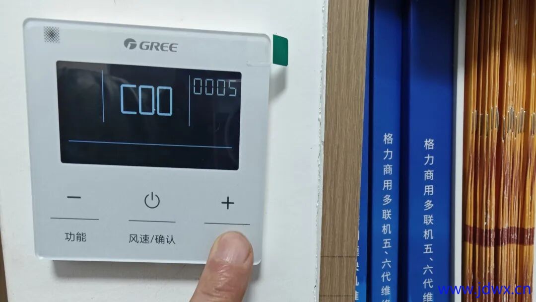

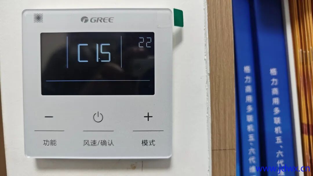

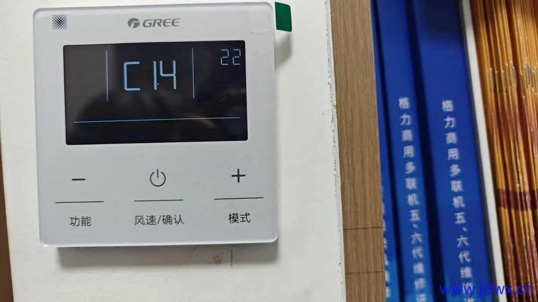

5df469bb9308d054916bac485c9410e8.jpg 3、按“- ”键可选择参数代码,按到n7出现进入外机运行数据查询,按“+”进入C07查室内机环境温度,C12室外环境温度,C14室内机进管温度,C15室内机出管温度,C16内机电子膨胀阀开度;

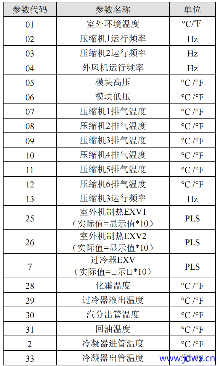

36e87fae84ad79a4124be4c8c451f9fa.jpg 4、按“扫风/确认”键可返回上一层,直至退出参数查询。进入查询,在“n7”状态下,定时区域不显示,短按“模式”键,进入外机参数查询,温度区第一位闪烁(外机模块号显示位),按“+”和“-”切换外机模块号,按“+”序号递增,按“-”序号递减,短按“模式”键选定外机模块,此时温度区第一位不再闪烁,温度区第二、三位显示参数代码,定时区显示相应参数值,按“+”和“-”切换参数代码,短按“扫风/确认”键返回上一层状态。显示方式:温度区显示:外机模块号和参数代码(左→右显示)定时区显示:相应参数值(靠右显示)
