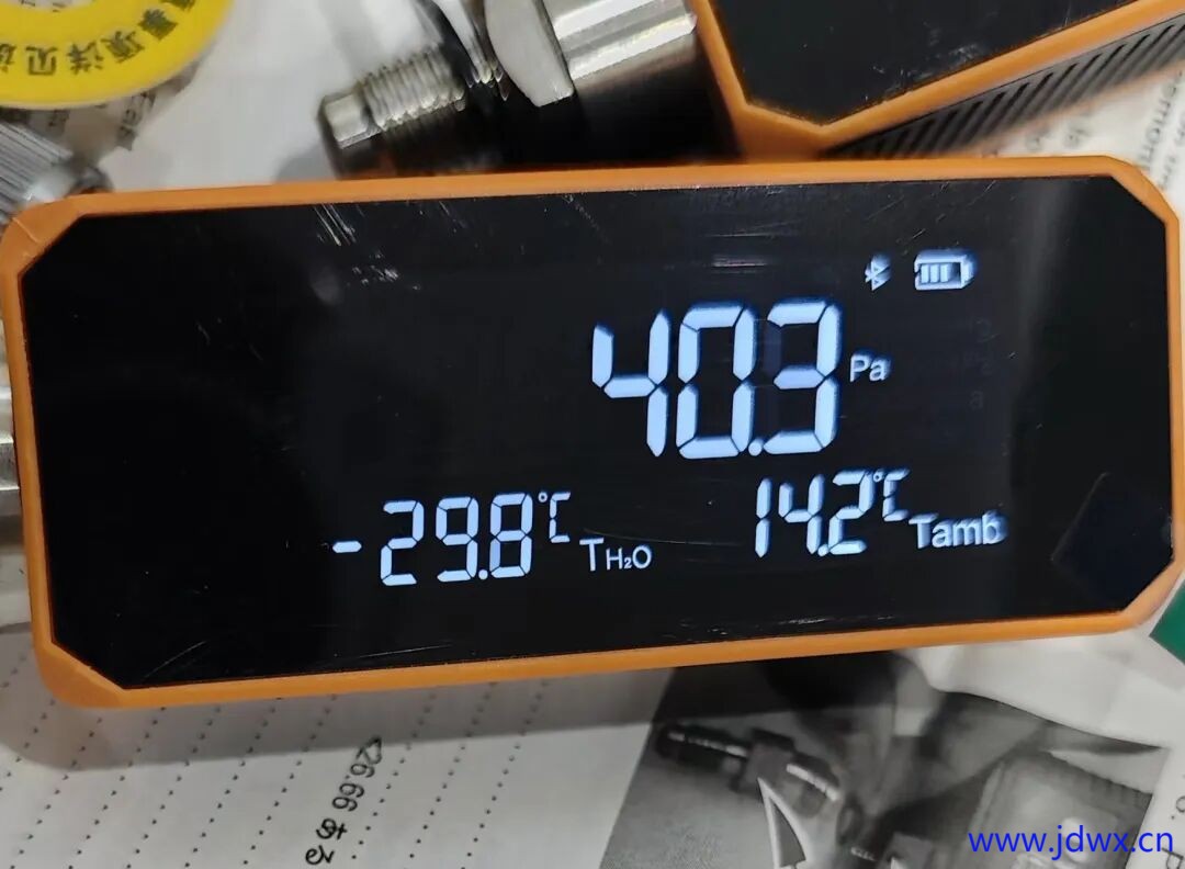

从专业角度讲:抽真空的时间只是参考,真正的标准是——真空度达到多少帕(Pa)。1.为什么不能只看时间?因为影响抽真空效率的因素很多:•真空泵的大小和抽气速率(比如2L/s、4L/s、8L/s)•系统管路的长度和容量(多联机管路可能几十米甚至上百米)•系统是否有泄漏,压力表是否漏气,连接软管是否漏气,密封垫是否泄漏(有漏点的话,永远抽不到合格真空)•环境温度、湿度等所以,同样抽1小时:•小泵 + 长管路,可能真空度还没达标;•大泵 + 短管路,可能早就达标了。因此,只用时间来判断“够不够”是不科学的。2.那到底要抽到多少才算合格?对于多联机中央空调,行业内普遍要求:真空度要达到200Pa以下(绝对压力),并保持30分钟压力不回升。有的厂家标准更严格,要求100Pa以下,具体以产品说明书为准。这里要注意:•200Pa是一个非常低的压力,接近“高真空”状态;•这个数值需要用**真空计(电子真空表)来测量,而不是凭感觉。

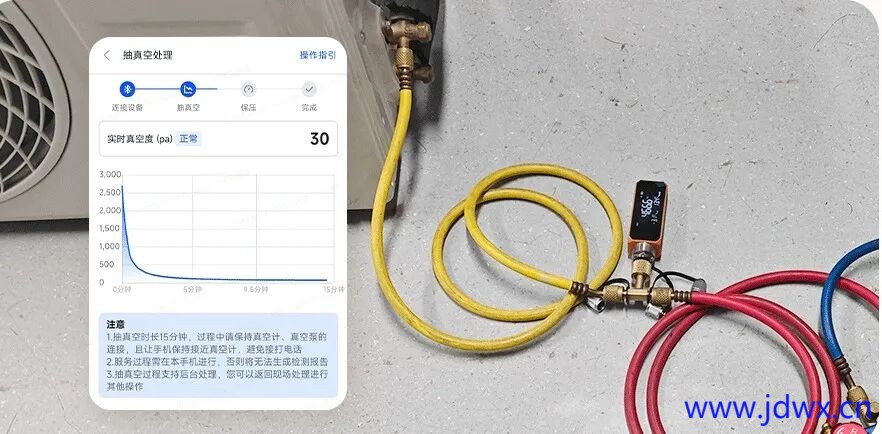

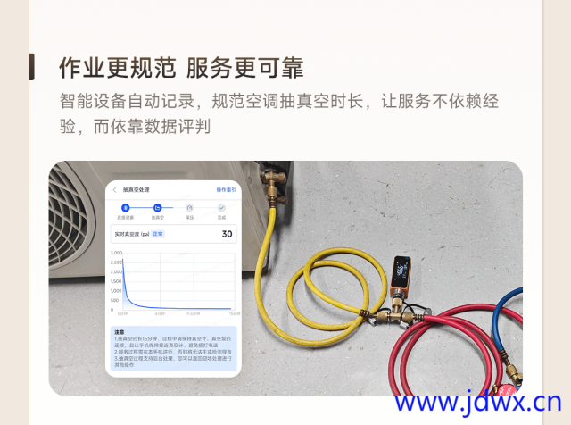

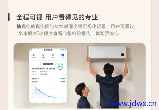

4b17f6f86003880c8d9e700c8b4b1daa.png 这意味着:•小米的安装和维修人员,在现场必须:○连接真空计○抽真空至200Pa以下○并保留相应的检测记录这一举措,体现了几个关键点:1.厂家开始用“数据”来管理安装质量○不再只看“有没有抽”,而是看“抽到多少”“是否达标”;○真空计的普及,让安装质量可量化、可追溯。2.对消费者来说,是实实在在的保障○抽真空是否合格,不再依赖师傅的“经验”和“良心”;○有了统一的工具和标准,客户可以更放心地使用设备。3.对行业来说,是一个积极的信号○越来越多的品牌开始重视安装工艺;○这会倒逼整个行业提升标准,让“抽真空用真空计”成为标配。

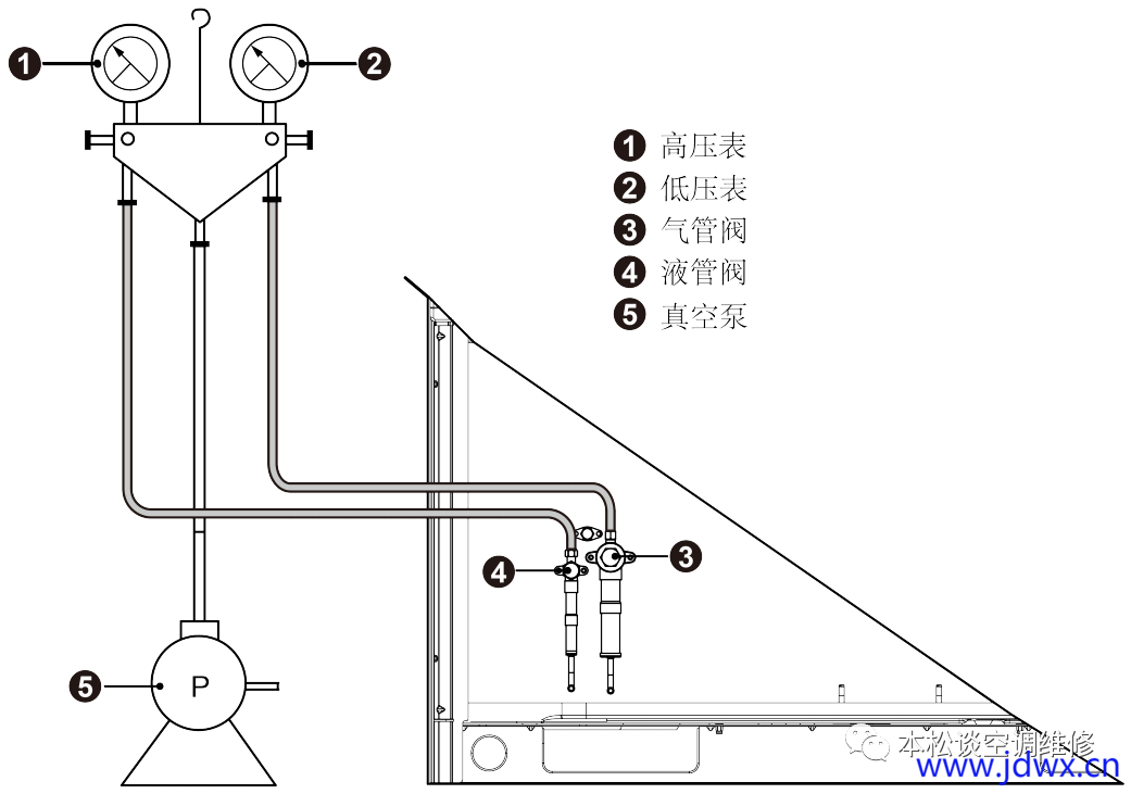

0e50236b2f880b6aaaaf364b83918ad6.jpg 保存图片到手机,打开抖音搜索页扫一扫,就可以购买同款真空计。五、正确的抽真空流程(面向维修/安装人员)下面这部分内容,更适合给维修人员、安装师傅参考,也方便客户看懂师傅是不是“按规范做事”。1.抽真空前的准备1)确认系统管路已安装完毕,所有接头拧紧;2)确认室外机截止阀处于关闭状态(避免真空泵抽进室外机内部冷媒);3)准备好:•真空泵(建议多联机用≥4L/s的双级真空泵)•真空计(电子真空表)•三通阀/复合压力表•真空泵油(确保油位正常、油质干净)2.抽真空的基本步骤
