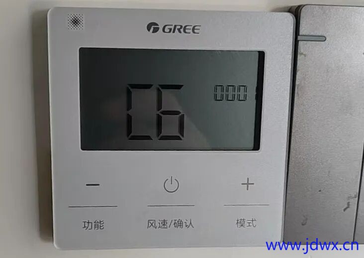

📌 真实案例:张先生家的“空调罢工记”上周,杭州的张先生就遇到了这样的糟心事。他家新装不到一年的格力K+ Pro风管机,在深冬制热时突然停机,内机显示屏亮起“C6”字样。一开始以为是室外太冷导致机器保护性停机,可连续两天都无法启动,室内温度直降。
ab0cc3aa7e7f47cfa690dbd23b4f68ca.jpg 他先是自己重启了几次电源,无效;又上网查了一堆“压缩机坏了”“主板烧了”的说法,越看越焦虑,差点准备花1500元换外机主板。所幸他联系了格力官方售后。师傅上门后,仅用10分钟就定位问题:室外压缩机排气感温包插头松脱!原来安装时固定不牢,加上冬季大风震动,导致插头脱落。重新插紧并加固后,空调立刻恢复正常,维修费0元。张先生感慨:“早知道是这么个小问题,就不瞎折腾了!”这个案例,正是我们今天要讲的C3、C6、F3 故障的典型代表。

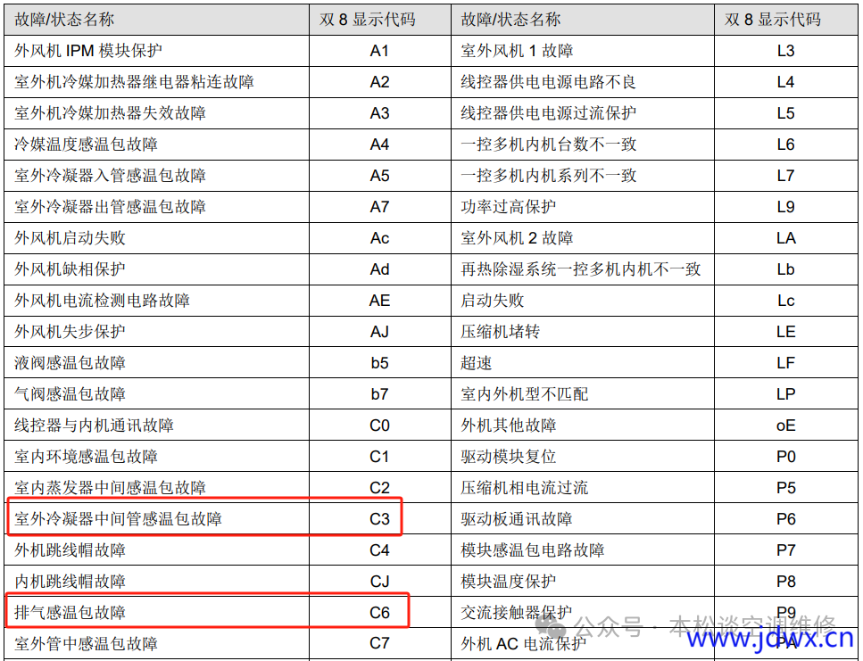

一、先看“症状”:这些代码代表什么?格力K+ Pro/K/Ka/Kz/F系列变频风管机在检测到异常时,会通过显示屏提示故障代码。你看到的C3、C6、F3,其实都和一个关键部件有关——感温包。
感温包是什么?
它就像空调的“体温计”,负责实时监测不同位置的温度,并将数据传给主板,让空调智能调节运行状态。一旦它“失灵”,空调就可能误判、停机甚至报错。
具体来看:C3:室外机冷凝器中间感温包故障→ 负责监测室外机换热器中部温度,影响制冷/制热效果。常见表现:制冷不凉、制热不热,或频繁启停。C6:压缩机排气感温包故障(如张先生遇到的)→ 监测压缩机排出的高温气体温度,防止过热损坏压缩机。常见表现:机器运行几分钟后自动停机,面板报C6。
F3:室外环境感温包故障→ 感知室外气温,帮助系统判断是否适合启动或调整运行模式。常见表现:极端天气下无法开机,或直接报错停机。

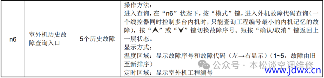

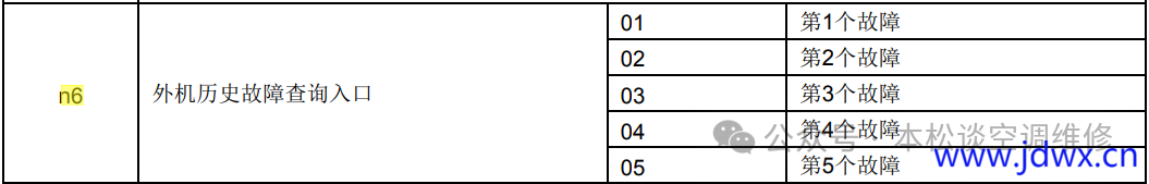

💡 小贴士:格力部分机型支持“历史故障查询”功能,
(1) 长按“功能”键5秒,进入工程参数查询界面,温度区域显示“C00”“
242c9c3b1a4332d882f00d33f60c4591.png ”图 标点亮;(2) 在出现“C00”5秒之内,连续按3次“模式”键,按键间隔在1秒之内,进入工程参数查询。(3) 按“
b6897d7ca8544c04b54581a95ad0e0b4.png ”或“
be27a14311ec43ba882a407d3173fcee.png ”键可选择参数代码;(4) 按“确认/取消”键可返回上一层,直至退出参数查询。工程参数查询界面下,可同时查询下表中的用户参数。
