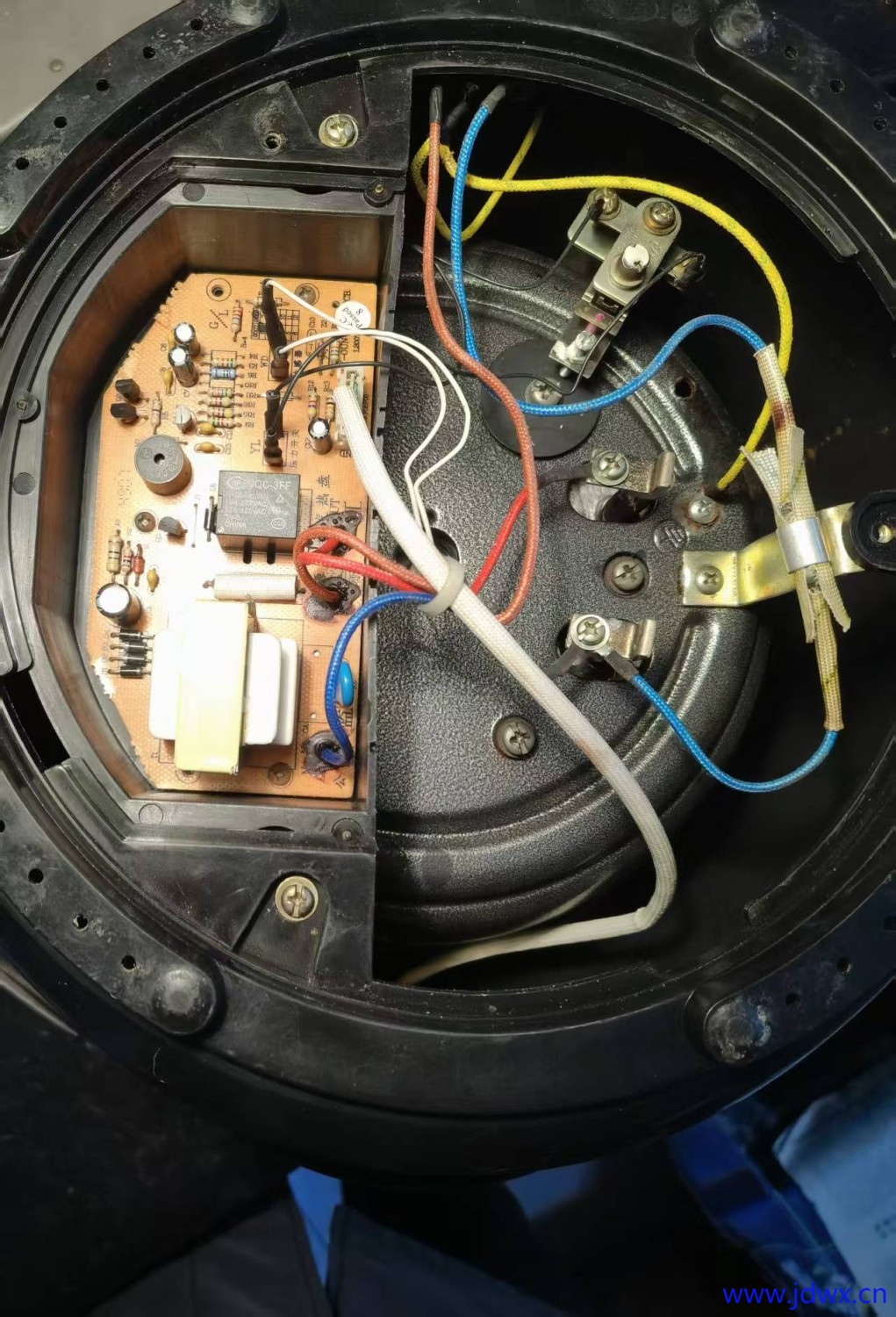

自己家里有台利仁DNG——5A电压力锅,我老伴昨天炖排骨开机并进入保压十分钟左右,出现滴——!滴——!的报警声,显示屏出现故障代码E4。她以为又是老毛病了,于是断电卸压端出内锅,在加热盘中心那个“肚脐子”顶面上用钢丝球打磨脏污擦净后从新通电加热,故障依旧。老伴没辙了,把我请到厨房说明经过。多年没有接触家电修理了,一时间我也不知道这是什么原因造成的。于是把压力锅拿到楼下仓房,那既是我家的储物仓房,也是我家电维修的工作室。
打开底盖,用万用表检查各部接线无异常,加热盘加热正常,电源电路输出电压正常,通电后整个电路工作正常,到十分钟左右出现故障。

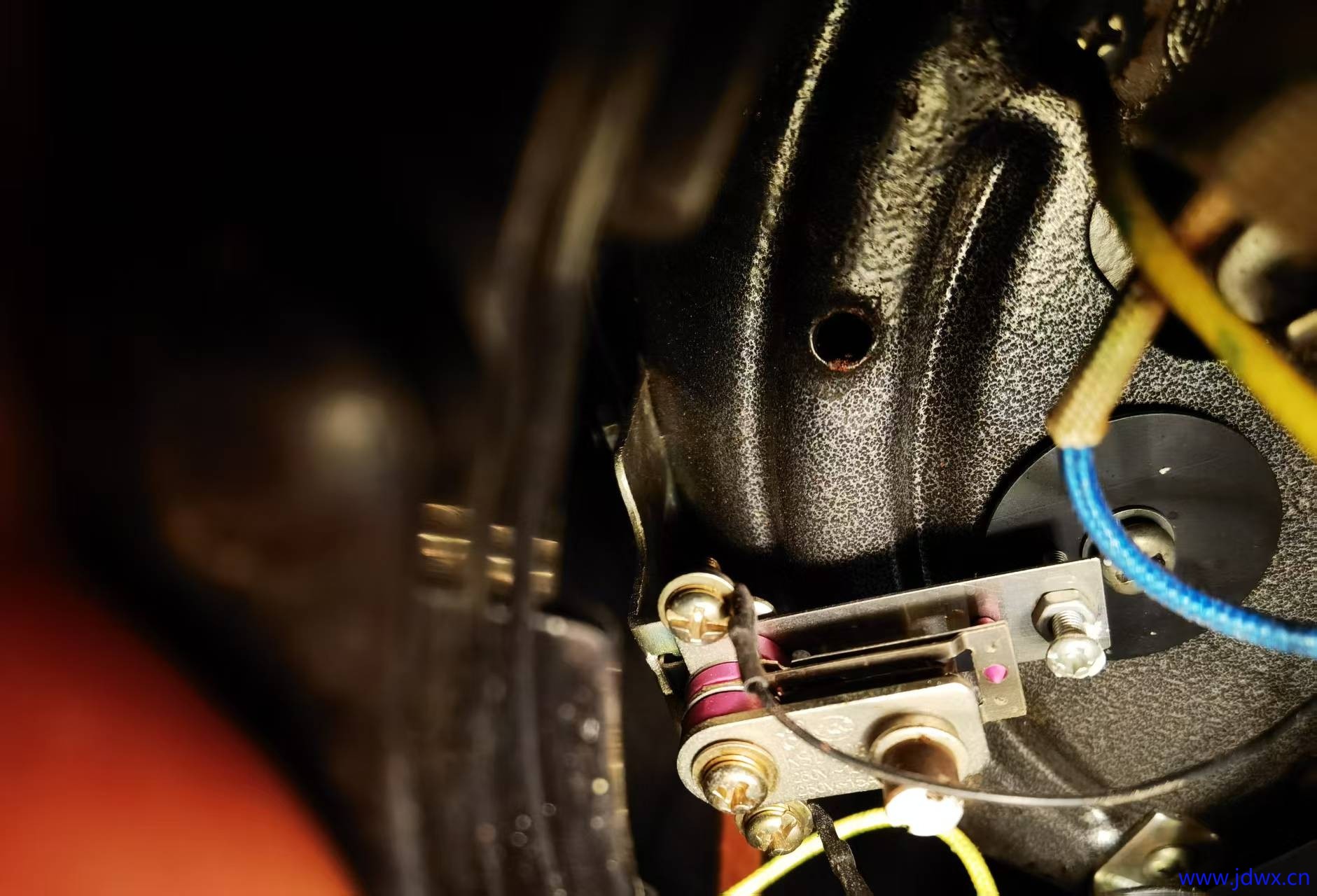

什么问题呢?瘸子屁眼儿————邪门儿了!用500型万用表RX10档测量压力开关的两个接线端子,发现阻值有几十欧且不稳定。这个压力锅也用了十年多点了,压力开关有点接触电阻应该是正常的。但是,发现问题应该先解决。于是用极细的水砂纸把压力开关的触点仔细打磨一遍,再测阻值为零。这就修好了吗?先通电试试再说!于是坐好内锅,保压时间设定为40分钟,电压力锅恢复正常。晚上用这个电压力锅煮稀饭,工作正常。至此,才相信故障排除了。

电压力锅显示屏出现故障代码E4大多属于压力开关触点接触电阻变大,简易维修在触点喷点飞利浦清洗剂,手动触点开合数次就能解决,深层维修用细砂纸打磨触点,再深层维修,可在触点开关的接线处两端接入一只104的0.01uF无极电容以消除触点开关通断时产生的火花,以减缓开关触点的氧化速度,延长出故障的周期。
