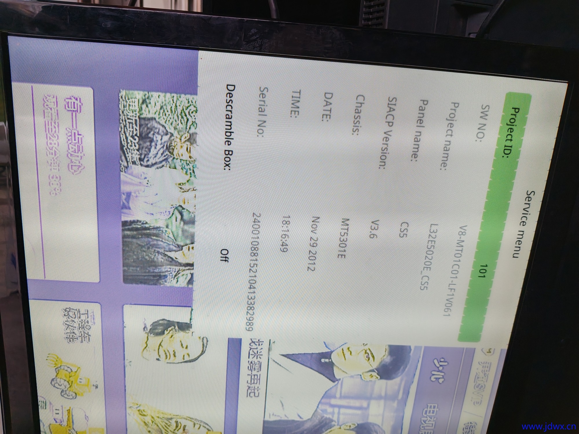

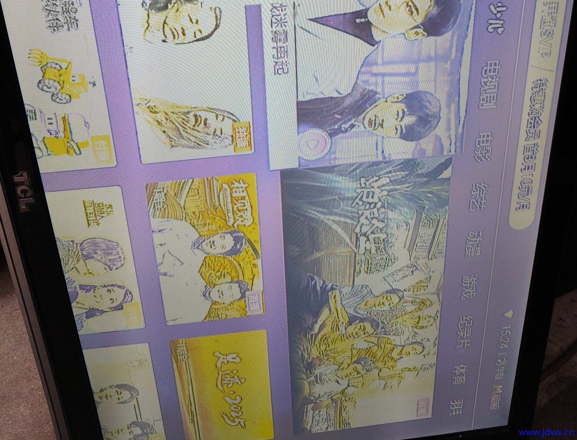

色彩不对,调节对比度时色调有变化
型号
故障现象
用遥控调到图像里对比度上
再输入数字9705
即进入屏参调节
将数值调到084
对应的电视型号

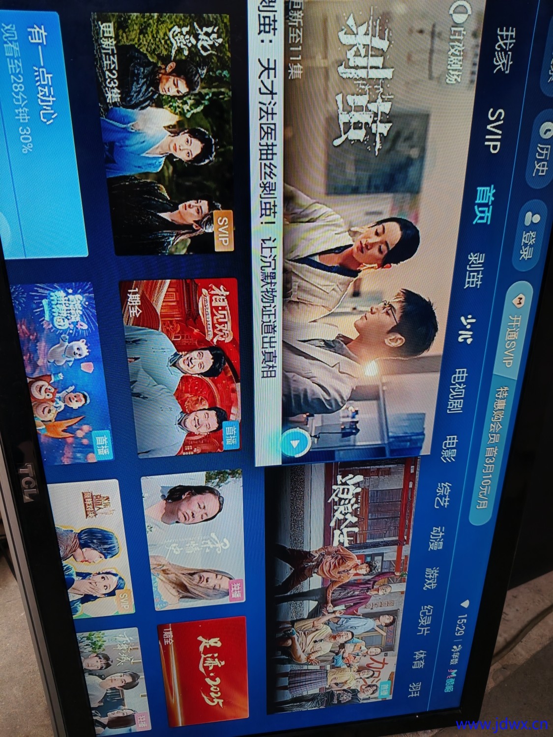

拔掉电源重开机正常
