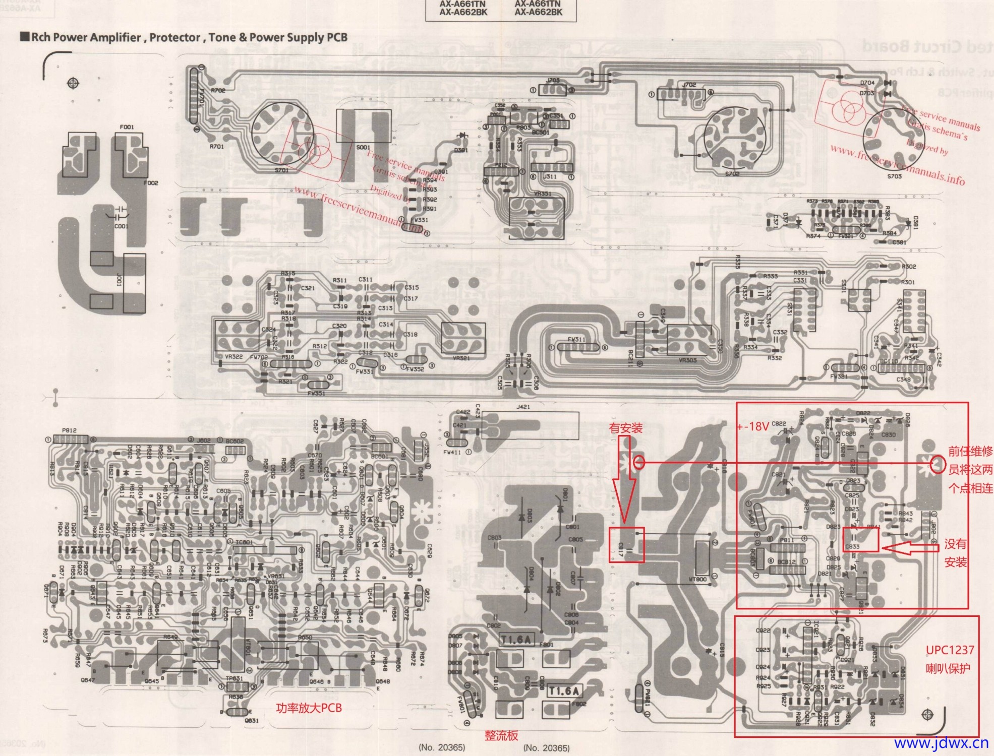

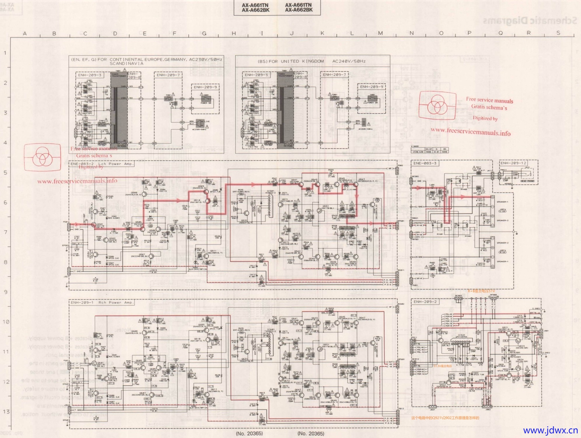

修一台JVC AX-A662,喇叭破音,查各路电源正常,把电源板拆下来,反过,看到前任维修员加了一条线,测量是接地的,网上下载图纸下来对照,这条线是不应该加的。拆除后,仔细查看,原来是C817一端用来接机壳的铜铂已经打火打没了,打来一块0.3毫米的铜皮贴上,钻孔,安装试机,不再出现破音。这台机的小信号处理的地与功放的地是通过一个电容相连的(C817),这是不是悬浮地?请多多指教。谢谢(JVC.RAR是PDF文件,比JPG清析)

发表于 昨天 20:23 | 显示全部楼层
在前级地和功放地交流等电位的情况下,避免地线环流

 楼主| 发表于 昨天 20:38 | 显示全部楼层
就是怕功率放大板与小信号板之间造成通过地线反馈吧?

发表于 昨天 20:48 | 显示全部楼层
有可能,地线环流会使得地电流复杂化,引起噪音或其他问题
