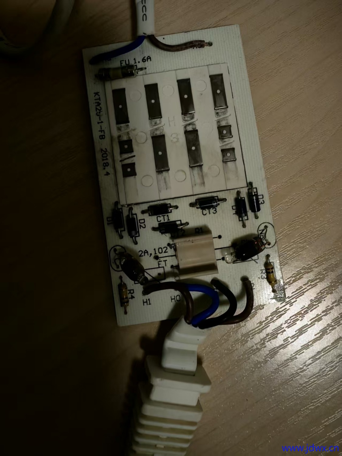

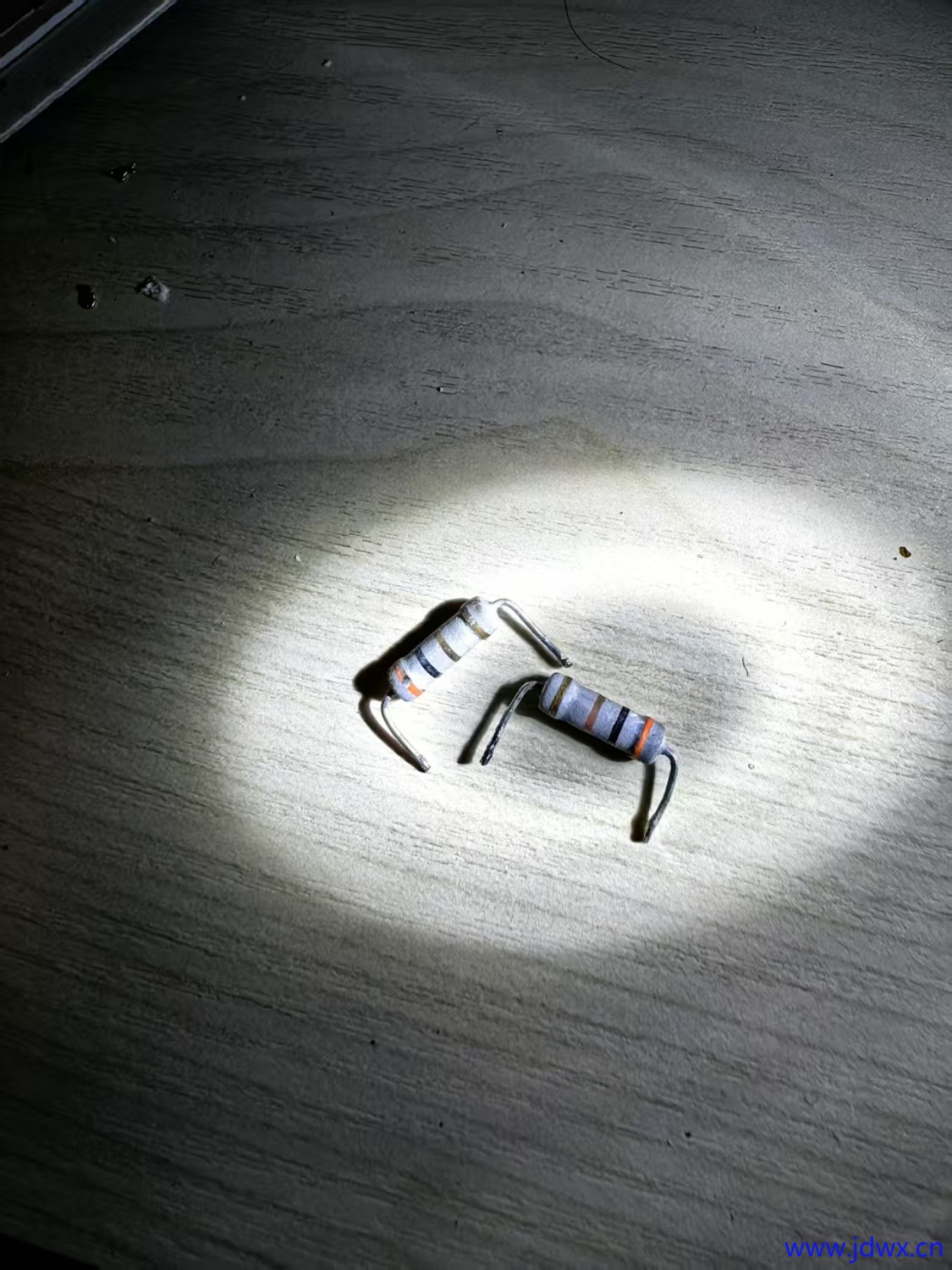

问下师傅门,图上这个电阻多大的,开关板里的,第三环不确定。

目测第三环应该是棕!

第三环应该是金,3欧,标FU 1.6A的位置,专业术语:    - 在电子电工领域,“FU”代表熔断器(Fuse Unit),用于过电流保护。FU3欧当保险电阻功能。

左边的像金,右边的像棕。
看下电路,串联的,不会大吧

若是宗色300欧
