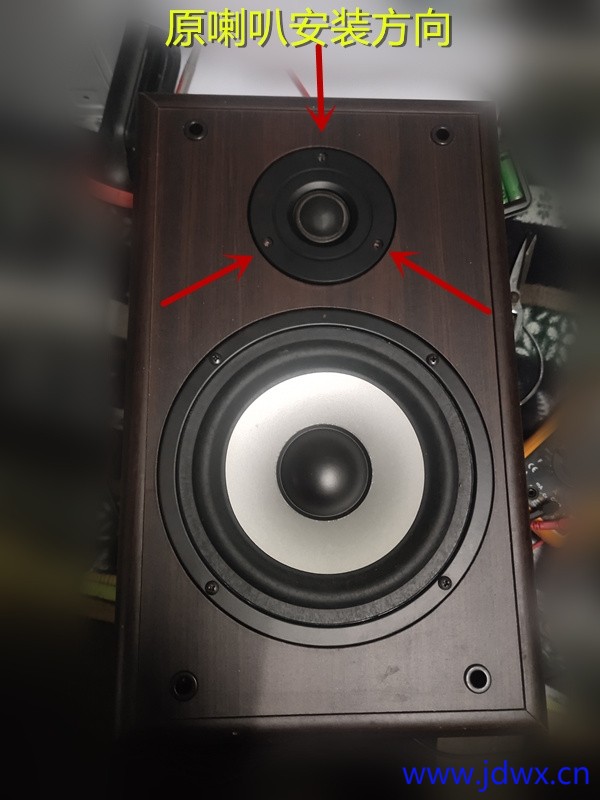

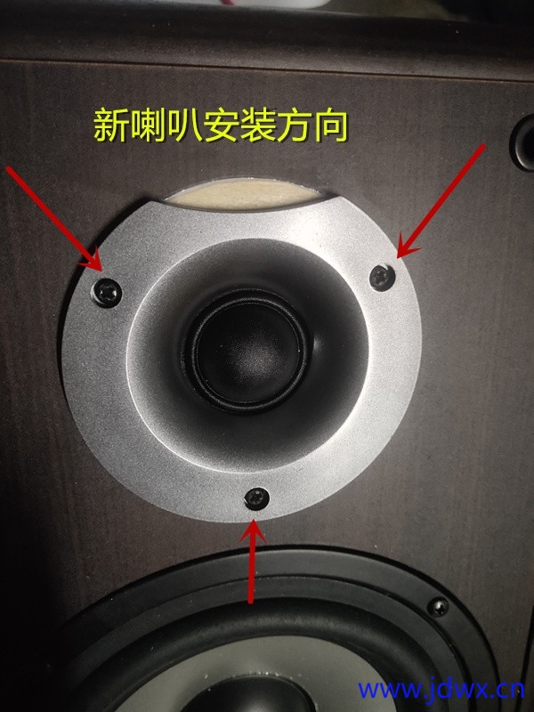

一对该品牌有源音箱,右声道的高音喇叭(丝绢膜软球顶)不响。拆下该高音喇叭,测得其接线端两脚之间阻值为无穷大,可见其音圈已经开路损坏。根据另一个音箱上好的高音喇叭阻抗,在淘宝上买到一款与原喇叭阻抗功率接近,面板尺寸接近的SONY高音喇叭(丝绢膜软球顶)。

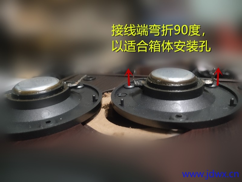

1.喇叭收到,观察到此高音喇叭接线端宽度比箱体安装孔要大,将喇叭接线端铁片用老虎钳弯折90度整形,这样此喇叭能装进箱体喇叭安装孔里了,喇叭线也能装在接线端上。 1 IMG_20251230_223651.jpg 2 IMG_20251230_222811.jpg

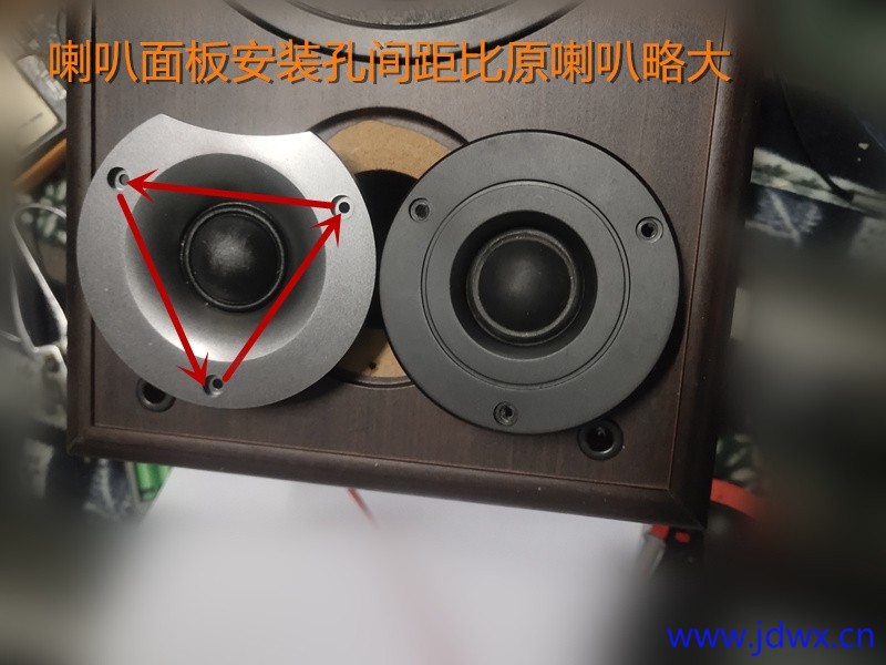

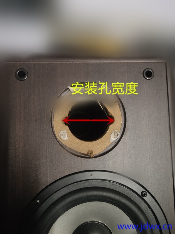

2.测量此高音喇叭面板上安装用螺丝孔间距比原来喇叭的螺丝孔间距相差4-5mm。若直接在箱体原来螺丝安装孔边上打新安装孔用于装螺丝,因为密度板的强度不够,极有可能使得新安装孔与旧安装孔之间贯通,造成安装孔过大而使得螺丝无法紧固安装。
于是,将喇叭旋转180度,在箱体打新孔安装高音喇叭,避免了上述可能无法紧固螺丝的问题。为加强密封性,在喇叭面板边缘粘上喇叭密封垫,再紧固安装螺丝。 3 IMG_20251228_194323.jpg 4 IMG_20251228_194000.jpg 5 IMG_20251228_204215.jpg

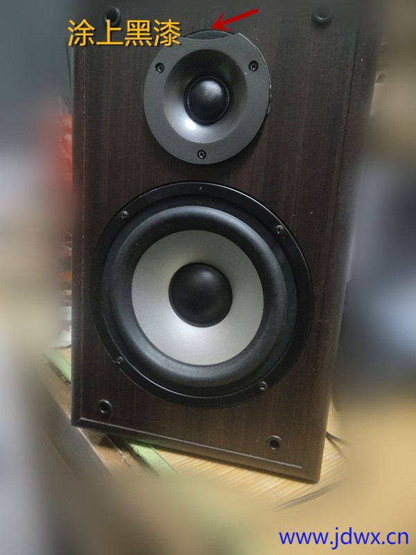

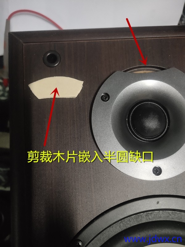

3. 此高音喇叭面板上有一个半圆缺口,原设计是为了高音喇叭与低音喇叭的中轴线更接近,使得两个喇叭的发声更接近于同轴共点发声。此喇叭在本箱体上安装的话,由于半圆缺口的存在,影响美观。测量高音喇叭面板的厚度,用一块厚度接近的木片加工成半圆形状粘在半圆缺口处,再在木片上涂上黑漆,就不影响美观了。 6 IMG_20251228_202132.jpg 7 IMG_20251230_230228.jpg

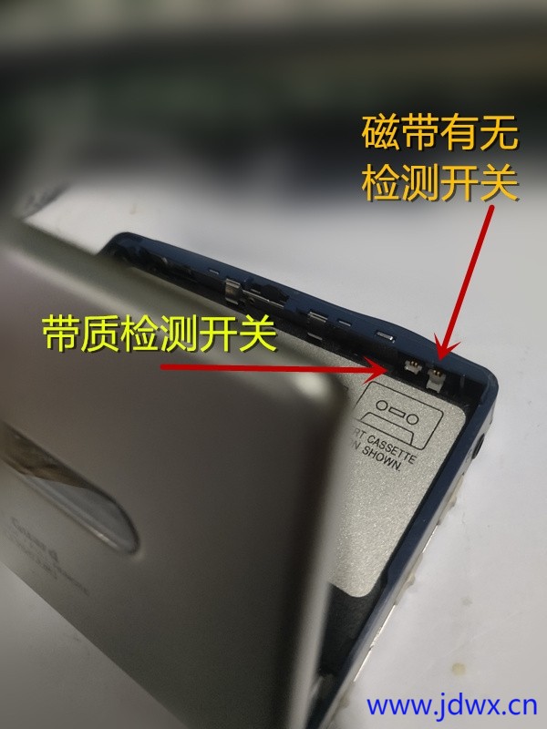

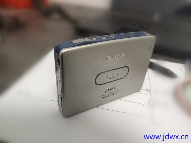

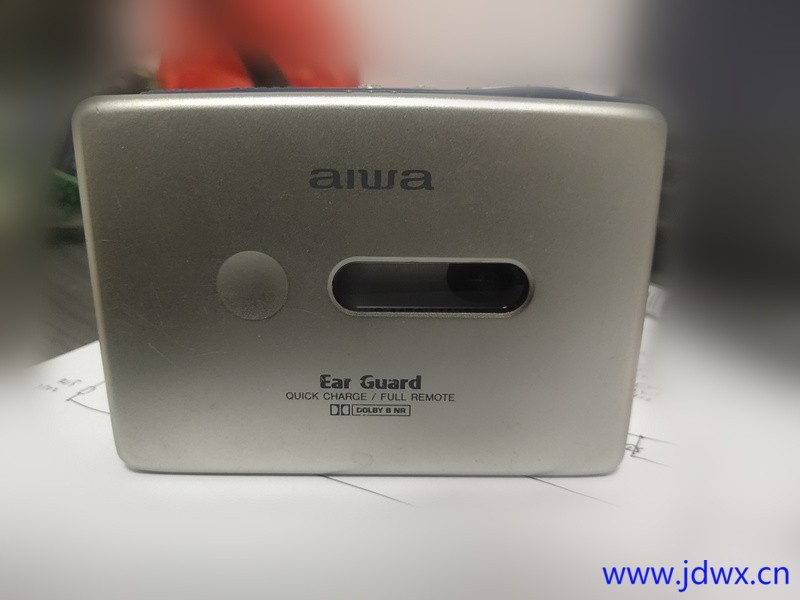

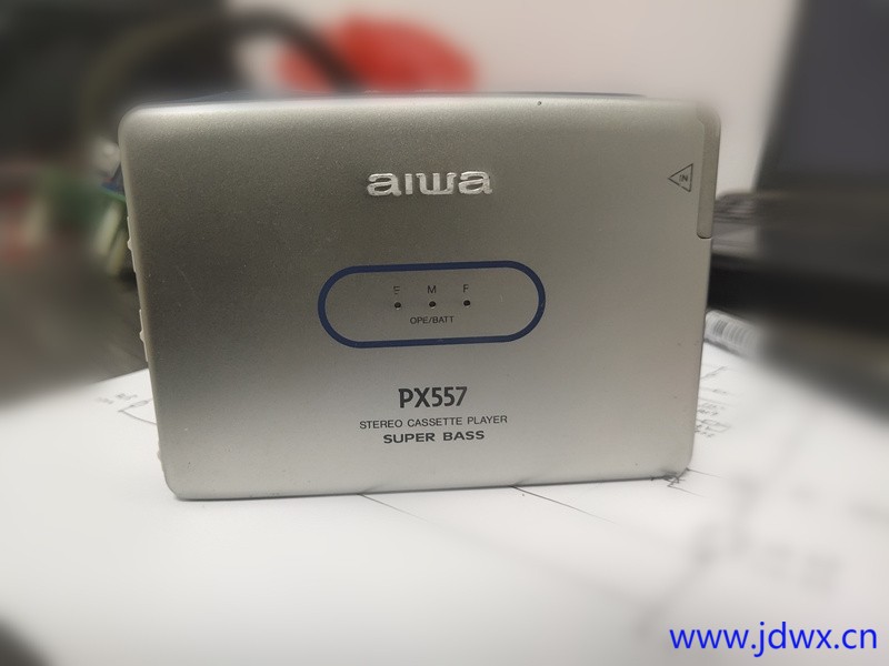

例二 爱华HS-PX557磁带随身听不能放音 8 IMG_20251229_113156.jpg 9 IMG_20251229_113200.jpg 10 IMG_20251229_113207.jpg
用手按该机器的播放,快进,快退轻触键,机芯有卡卡动作声,但是磁带不转。机主认为是皮带老化,让笔者帮助换皮带。

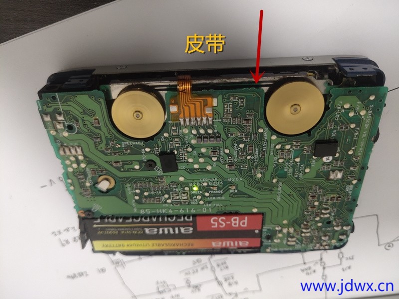

拆开机器,观察到该机的皮带并不松弛。手动旋转主导轴飞轮,可以听到机芯机械部分传动的声音。再通电,机芯有自动初始化复位动作。按快进,快退轻触键,机器带动磁带快进,快退运行正常。但是,按播放键,机芯能带动磁带正向播放几秒,然后变为反向播放几秒,最后停止,无法持续播放。若再按播放键,机芯运行情况仍一样。 11 IMG_20251229_120808.jpg

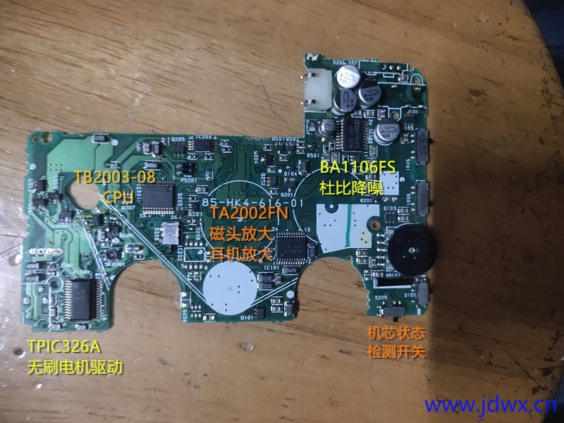

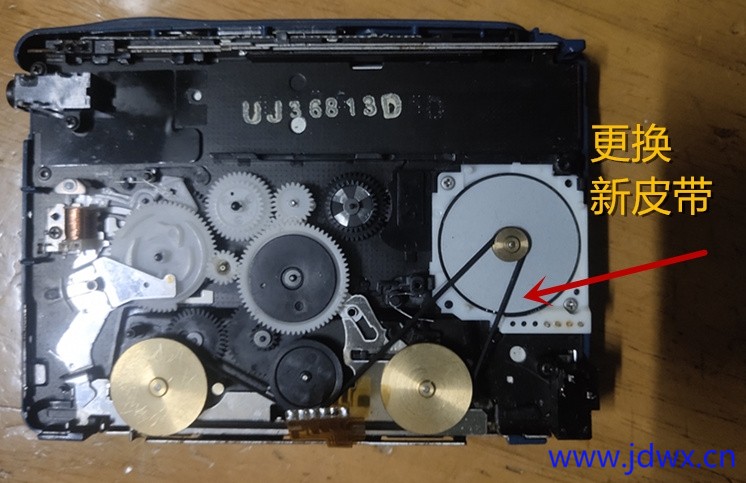

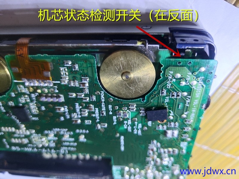

于是拆下主板,查看到机芯没有损伤基本正常。先把皮带换新。看到主板反面有与机芯联动的状态(正向播放,反向播放,快进,快退)识别开关,于是用电子清洁剂清洗该开关。将主板安装复原后,按机器的播放,快进,快退轻触键,机器的正向播放,反向播放,快进,快退功能均恢复正常。 12 IMG_20251229_174528.jpg 13 IMG_20251229_174605.jpg
但是将机器带到单位准备还给机主时,发现机器故障又如前面情况:按快进,快退轻触键,机器带动磁带快进,快退运行正常。但是,按播放键,机芯能带动磁带正向播放几秒,然后变为反向播放几秒,最后停止,无法持续播放。这次再用电子清洁剂喷与机芯联动的状态识别开关,故障已经无法排除。
打开磁带盒仓,取出磁带,发现磁带仓内有两个微动开关。一个估计是带质(普通带,金属带)识别开关,一个估计是磁带有无开关。用力按住磁带有无微动开关,模拟磁带仓内有磁带的状态。按机器的播放,快进,快退轻触键,机器的正向播放,反向播放,快进,快退动作均正常。但是,在磁带仓放入磁带,按机器的播放,快进,快退轻触键,故障如前所述。估计是这个磁带有无微动开关接触不良,用电子清洁剂清洗该开关。再通电,机器的正向播放,反向播放,快进,快退功能全部恢复正常。 15 IMG_20251229_205611.jpg 16 IMG_20251229_211459.jpg
小结:
1.机芯动作状态异常的话,除了要检查皮带是否松弛这个原因外,还要检查机芯状态识别开关以及磁带有无开关是否有接触不良的情况。

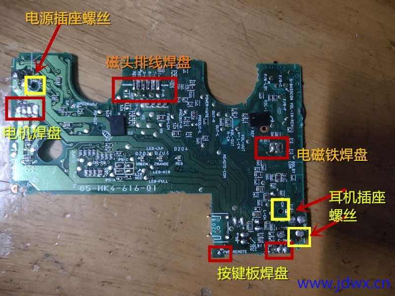

2.拆主板需要焊开的焊点:1.磁头排线焊盘;2. 电机端子焊盘;3.电磁铁端子焊盘;4轻触板焊盘
外接电源插座,耳机插座端子不需要焊开,我拆下主板才知道,只需要旋松固定这两个插座的螺丝即可使其连同主板一起与机芯分离开。 17 IMG_20251229_174631.jpg 18 IMG_20251230_112020.jpg

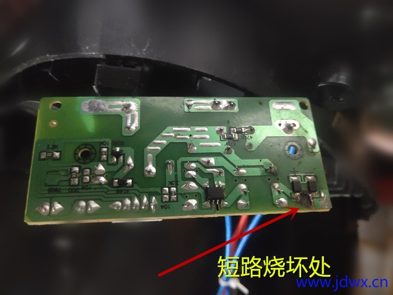

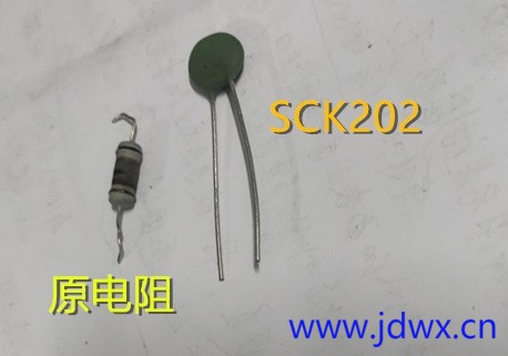

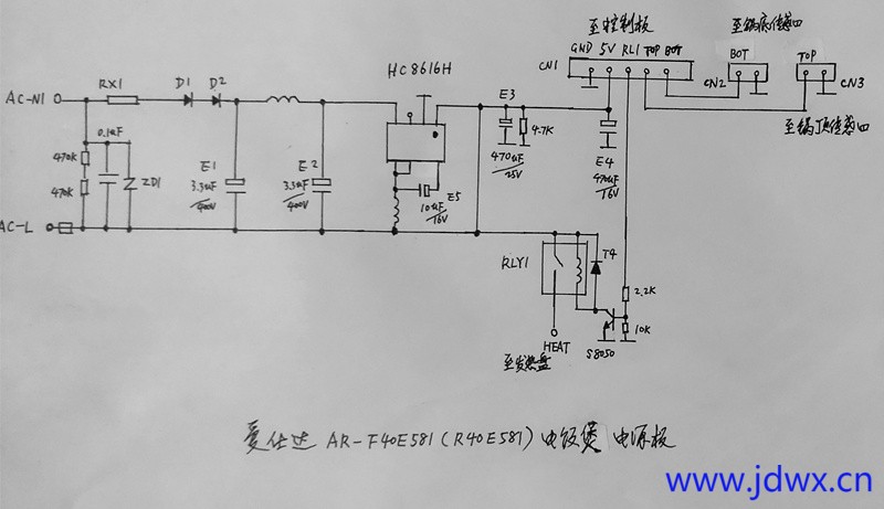

例三 爱仕达电饭煲不工作

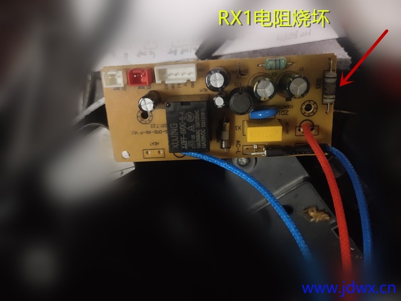

一台爱仕达AR-F40E581电饭煲接通电源,显示屏不亮,按键失效。检查电饭煲保险丝正常。拆下电源板,可以看到电源板高压侧整流二极管D1,D2两侧的主板上有烧焦痕迹,测出限流电阻RX1烧毁,其他元件基本正常。而主板底下有好几只炸飞的蟑螂。可见,是为了取暖的蟑螂短路了二极管D1,D2,造成220V交流电经过E1,E2交流短路,于是,大电流烧毁电阻RX1 19 IMG_20251230_170119.jpg 20 IMG_20251230_170056.jpg 22 IMG_20251231_164733.jpg
由于看不清烧毁的电阻RX1之阻值,分析其在电路中的作用应该是抑制通电时的浪涌电流。于是,将该电阻换为有抑制开机浪涌电流作用的NTC热敏电阻SCK202

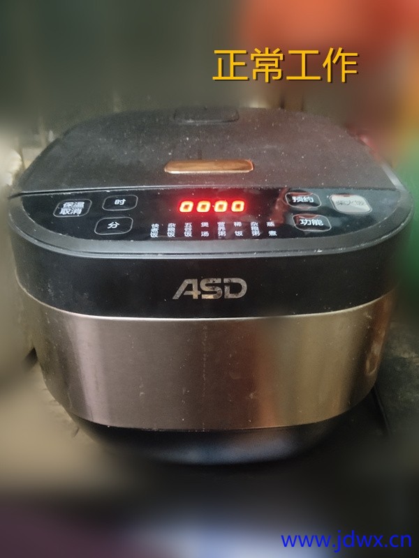

再通电,电饭煲显示屏点亮,按键有效,所有加热功能恢复正常。 21 IMG_20251230_171820.jpg 23 IMG_20251230_180602.jpg
