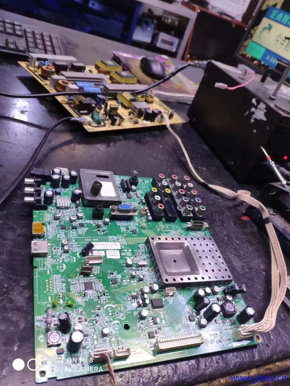

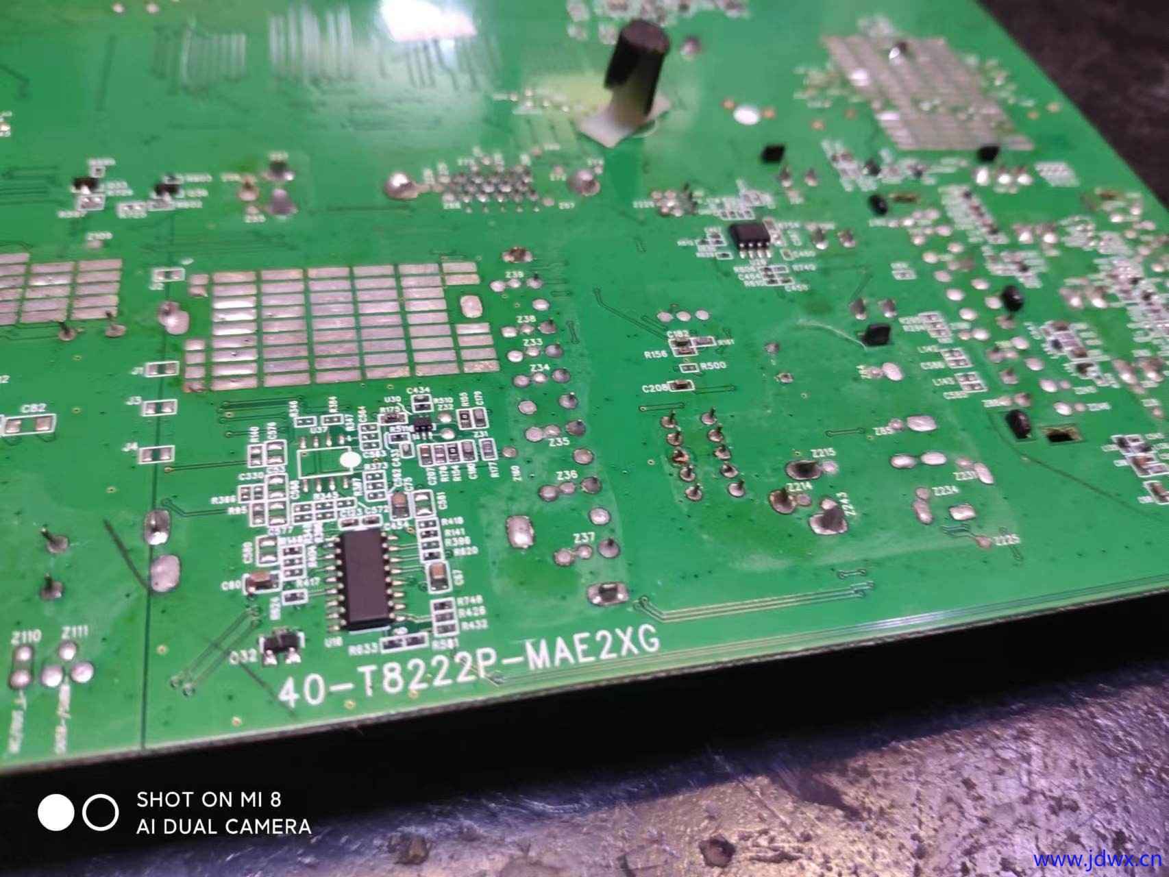

电视机是之前换过主板的,看了交易,是一月份换的,据用户讲,是家里断电了,自己去掉插头,再去修电,结果电修好了,电视机就出现红灯无法启动了,当时以为是遥控器或是键控坏了,后来在用户家里检查了,都没有问题。于是只好拆下主板电源板回门市测试,3.3V之前测试过,没有问题,后来测试待机芯片周围一颗Q60的三极管,视乎不太正常?因为不知道这标注12W的三极管为何物?于是找来两颗pnp,npn分别换了,结果没有变化。结果用吹风吹了一会R5F2111周围,电视机好了,结果冷机又无法起机了,这下以为是晶振坏了,后来换了两个,故障依旧,后来为了缩小范围,于是加热晶振管脚,芯片表面,还有就是周围电路板接地处,乃至周围一个C474,10U电容壳都会好,还以为是烙铁静电,后来不加热,电视机就不会好,这下感觉有点麻烦了,因为之前就遇到过新式长虹V59主板,写程序,换芯片都没有解决,后来也遇到多台类似故障都没有找出问题?昨天思来想去,会不会是电源纹波系数问题引发奇特故障,于是今天就把那个位号C474电容换了一个100U,电视机居然好了,那个电容之前以为是3.3V滤波使用,结果换了测试,发现开机瞬间,电压逐渐升高到3.3V,电容到底是干啥用的,不得而知?还有换下来的电容大概测试了没有多大变化,只是也不能说它是好的,故障和它是否有关,还值得探究?
用什么表测试?
