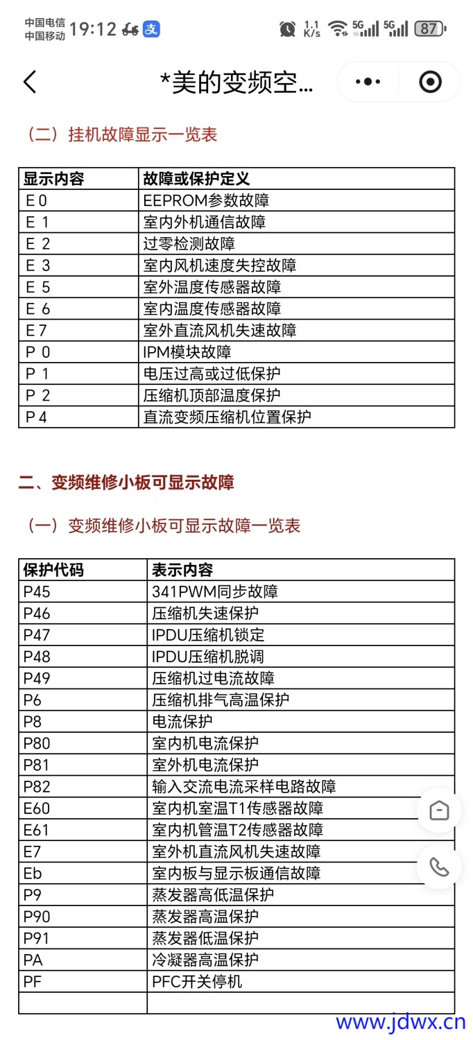

客户说美的挂机开机就显示E5
查资料E5为外机传感器或E方故障
到现场时发现内机的正下方,有很多小黑色泡沫并有断线头,心里有底了

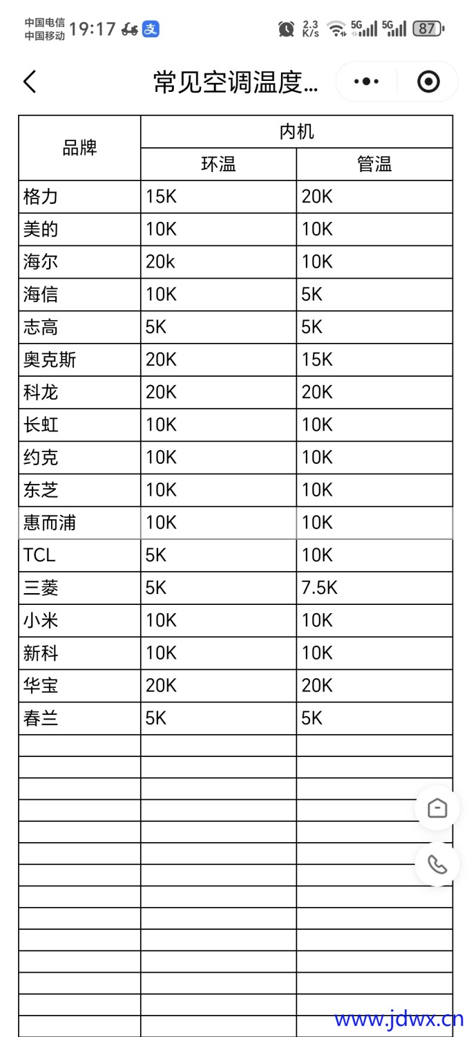

拆开内机发现室温传感器不翼而飞,查资料为10K阻值
手头没有塑料室温传感器,就用铜头的10K管温传感器用上
试机正常
