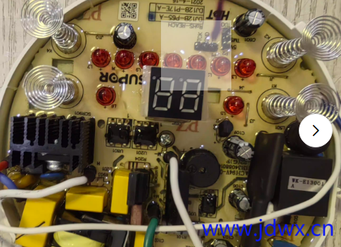

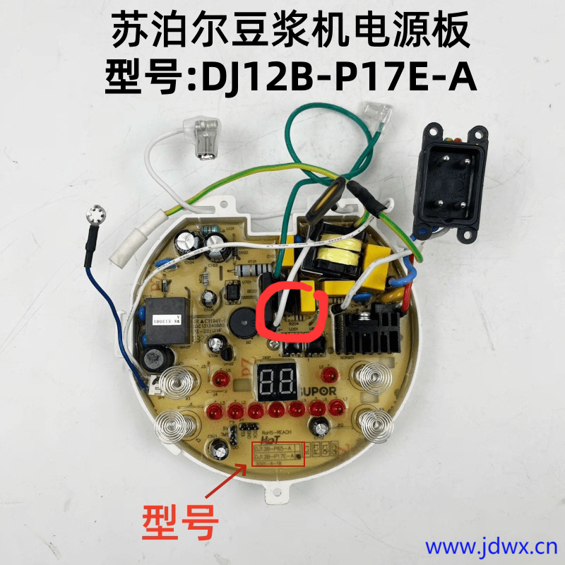

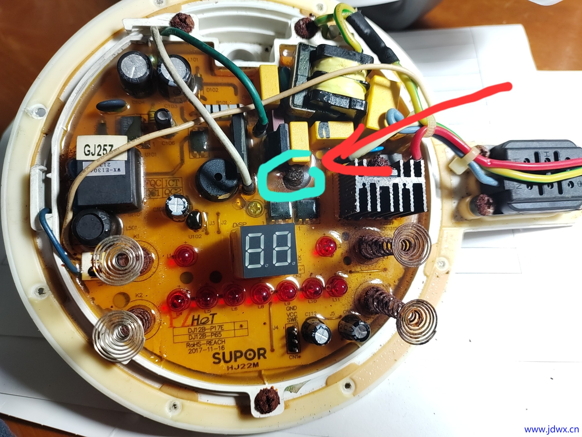

家里苏泊尔破壁机出现故障,一开始电机转动异常,后来插电就转,不受控制。打开后主板潮湿,还发现有一电阻烧糊。哪位大指导这个标号R204的电阻的阻值是多少,有这个型号的电路图更好。

10欧。

100欧:

棕黑棕

烂锅那个100欧就对了

色都能看到,根据色环就确定电阻了啊!

绿圈内电阻烧糊了看得清?

感谢楼上几位的回复,这是驱动电机的可控硅的触发电阻,应该是100欧的,找了个120欧的焊上了,试机正常。机头进水汽潮湿,不知能撑多久。
