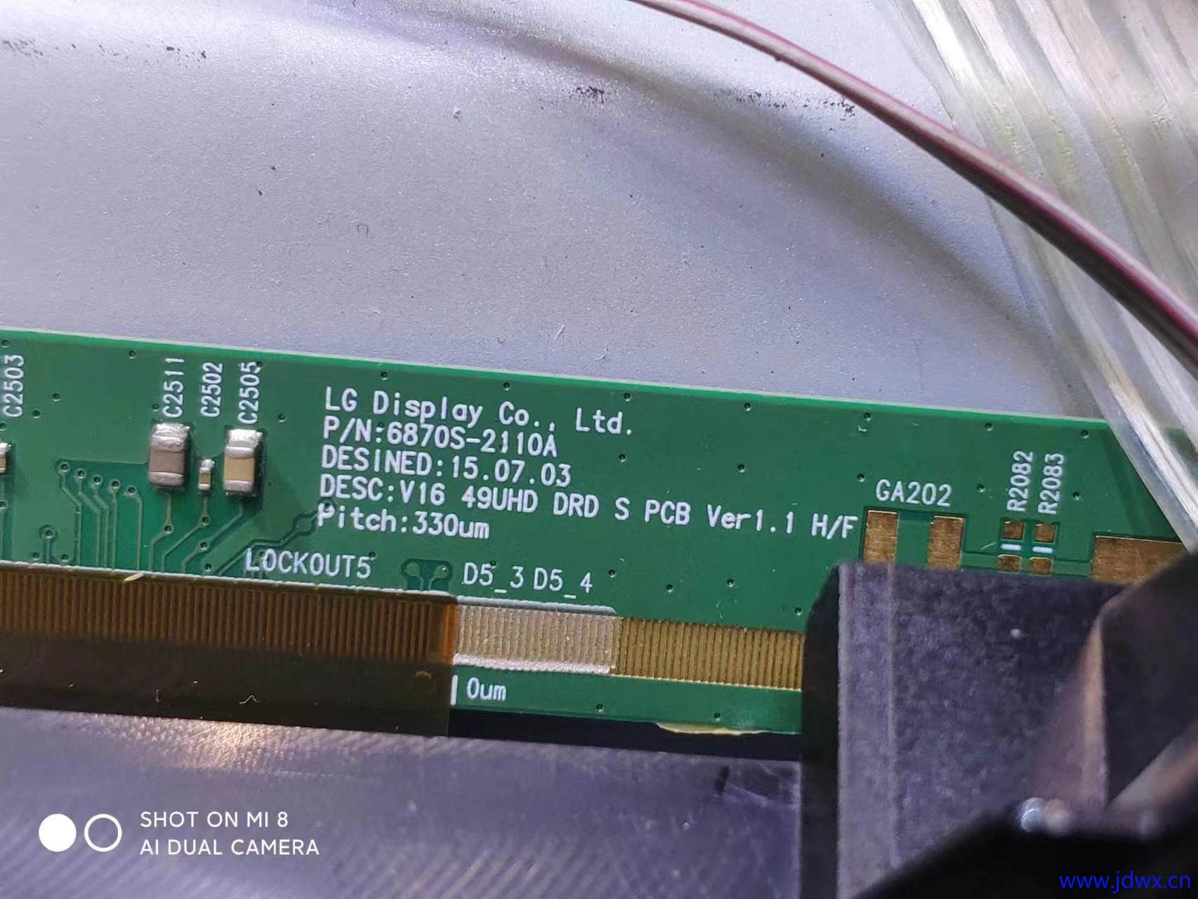

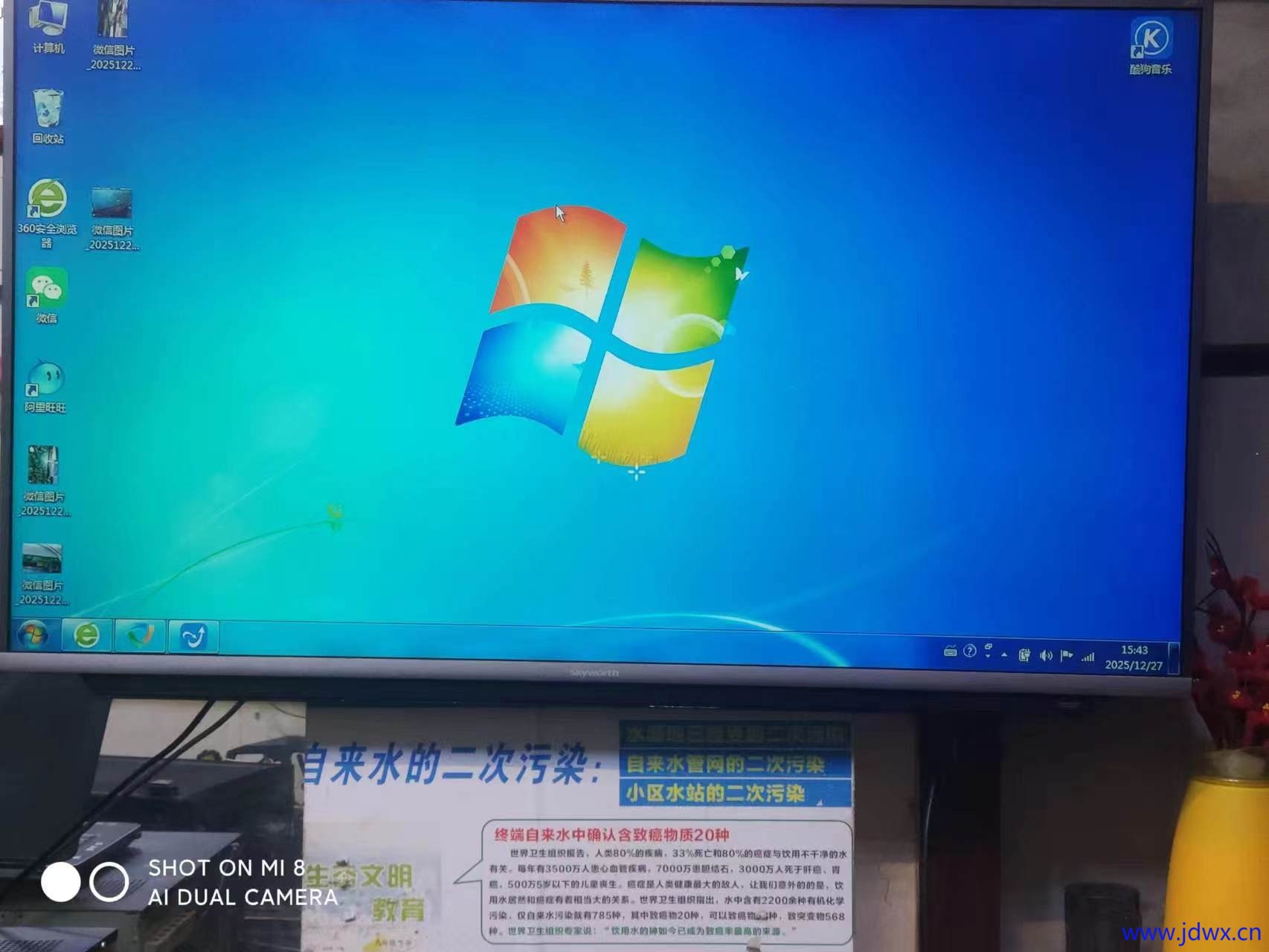

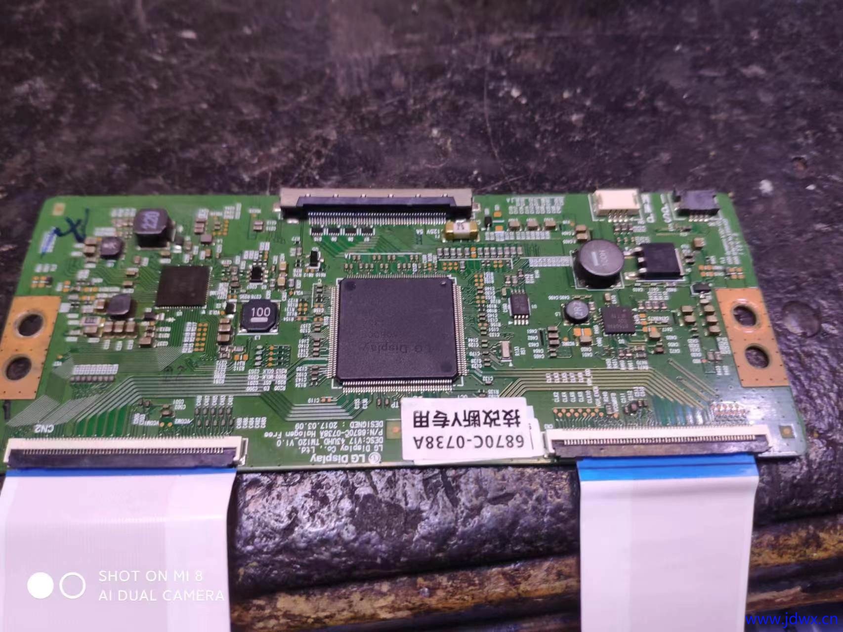

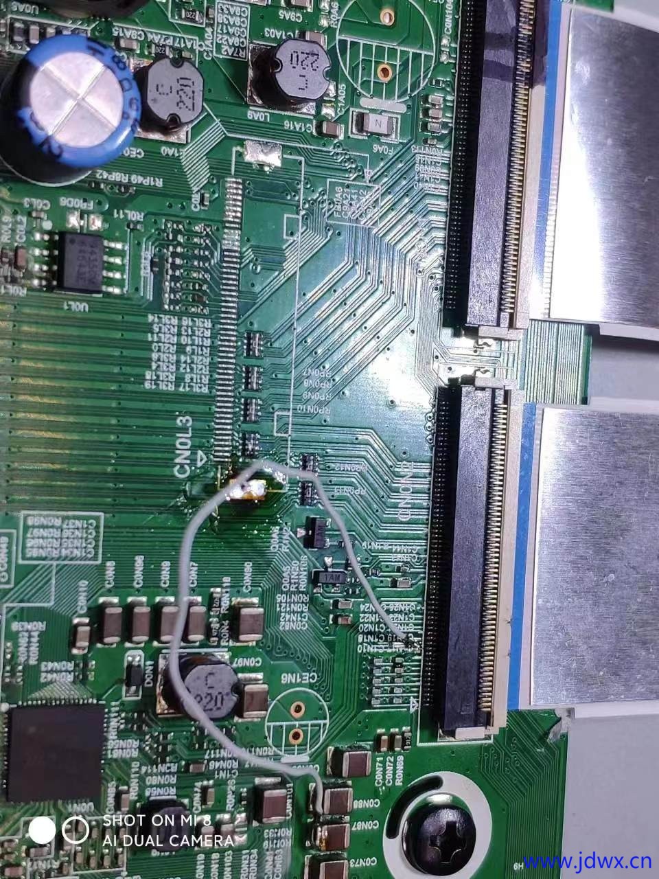

这电视机在门市搁置一年多了,本来用户要来拿,结果一直没有来,这台创维电视机,本来是之前修过,屏蔽一边好了,后来放了不到三个月出现下部三分之1有恒带干扰,当时就觉得没有办法了,后来又隔离另外一端,结果出现图像有规律跳动,这屏幕还真怪,没有逻辑板,但是边板居然是LG的,于是参考6870C-0738A切割位置,切割跳动线路接入15V,电视机居然完美修复,这还得感谢李老师指导。
