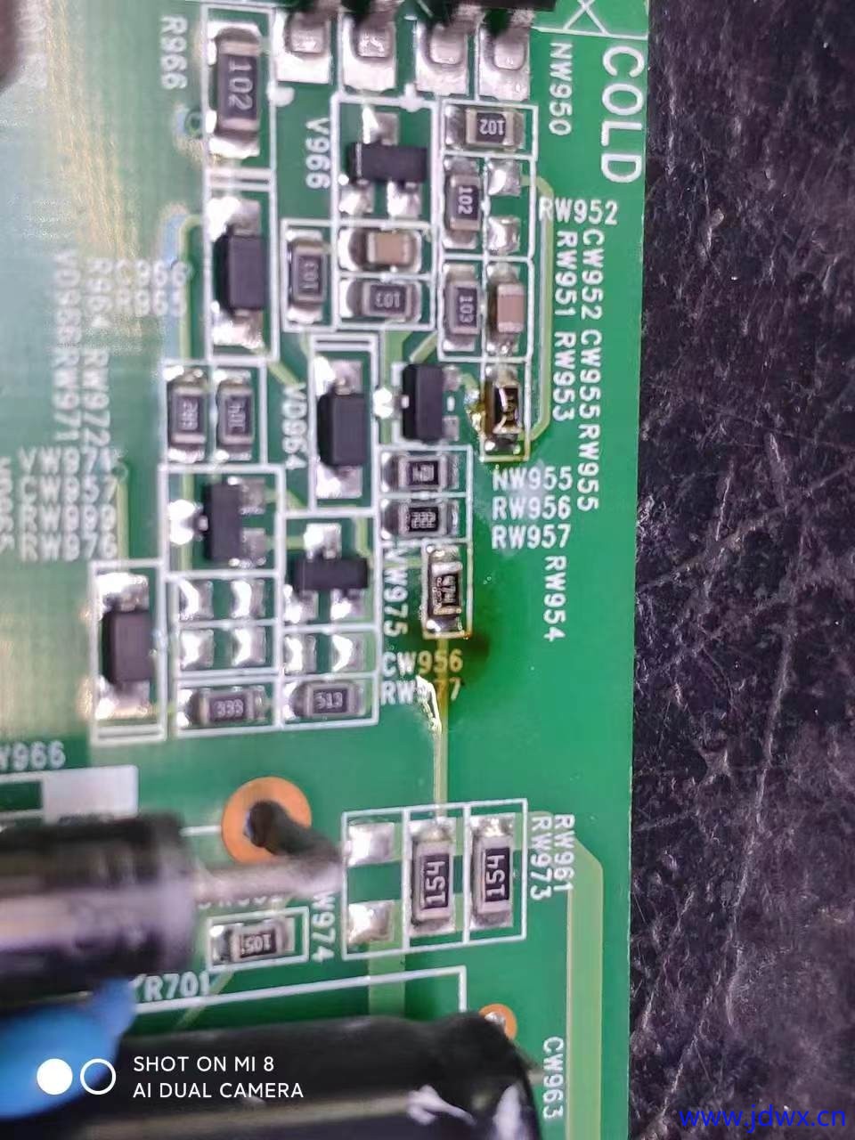

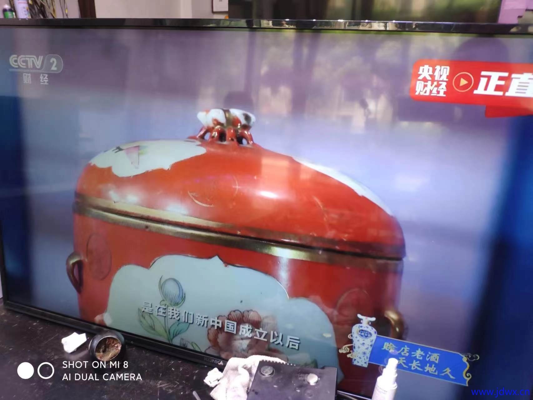

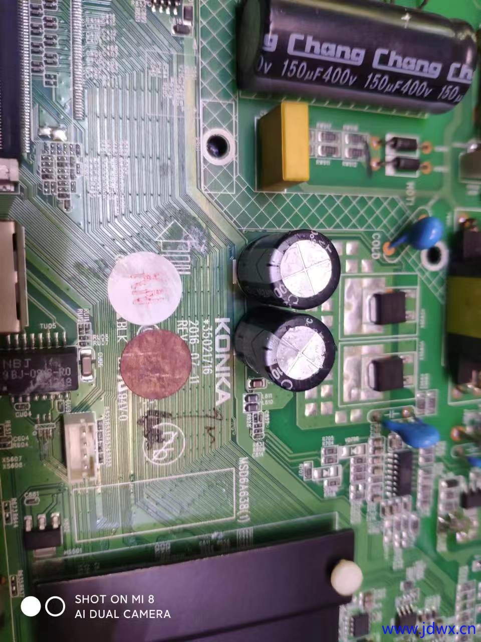

主板是去年换过的,一年多了,据用户说,之前观看中关机,待机指示灯一闪一闪,于是拆机检查,发现12V在6V左右闪动,任何时候到不到12V,基本怀疑背光保护引发故障,后来测试稳压光耦1。2电压高,确定是稳压环路故障,后来查出是图片474电阻漏电
