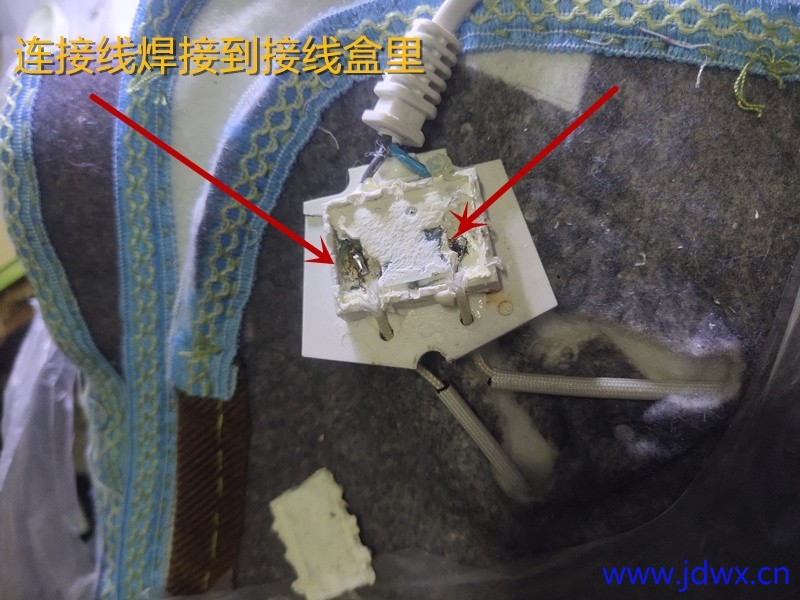

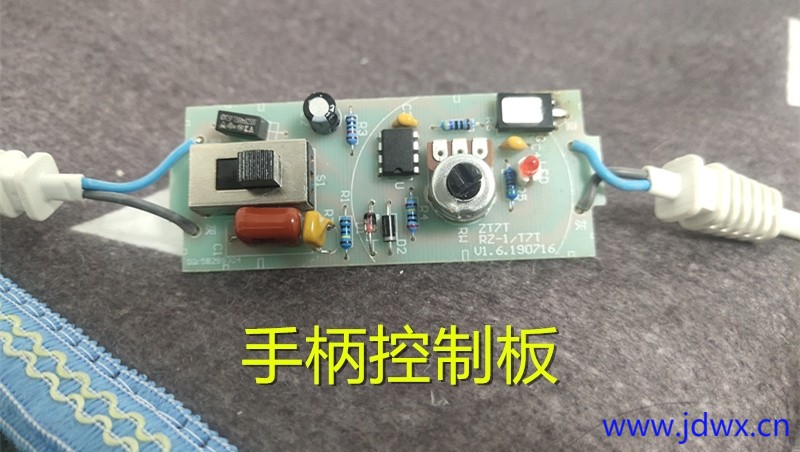

    该电热毯通电后,手柄上工作指示灯亮。但是,工作十几分钟,电热毯也无热量。 1 IMG_20251224_095231.jpg 拆开手柄检查,线路板元件基本正常。测量手柄至电热毯的线路开路。

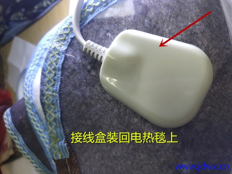

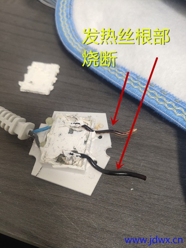

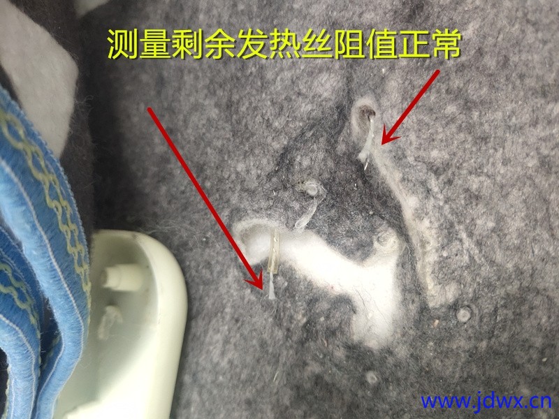

拆开电热毯上的接线盒,测量出发热丝两端阻值无穷大,已经开路。检查发热丝到接线盒的根部发黑,估计发热丝烧断在此根部。将发热丝烧黑的根部剪掉,测出剩余整条发热丝阻值为1k欧姆,基本正常。 2 IMG_20251224_094337.jpg 3 IMG_20251224_094344.jpg

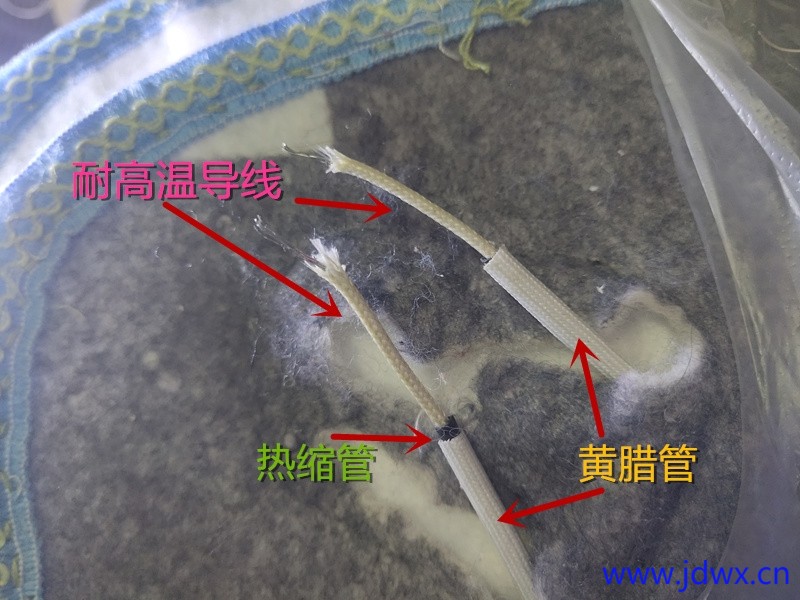

由于剪掉根部的发热丝连接到接线盒的长度已经不够了,只能增加导线连接发热丝与接线盒。电热毯是与人体接触的用电器具,安全使用要放在首位。所以,连接导线选用修电饭煲时剩余的耐高温导线,将耐高温导线的铜丝与发热丝铰接后,在接头位置套上热缩管做好绝缘。为了保证安全,再在热缩管外部套上耐高温的黄蜡管(玻璃纤维套管)。再将耐高温导线焊接到接线盒里,将接线盒安装到电热毯上。通电,电热毯发热恢复正常。

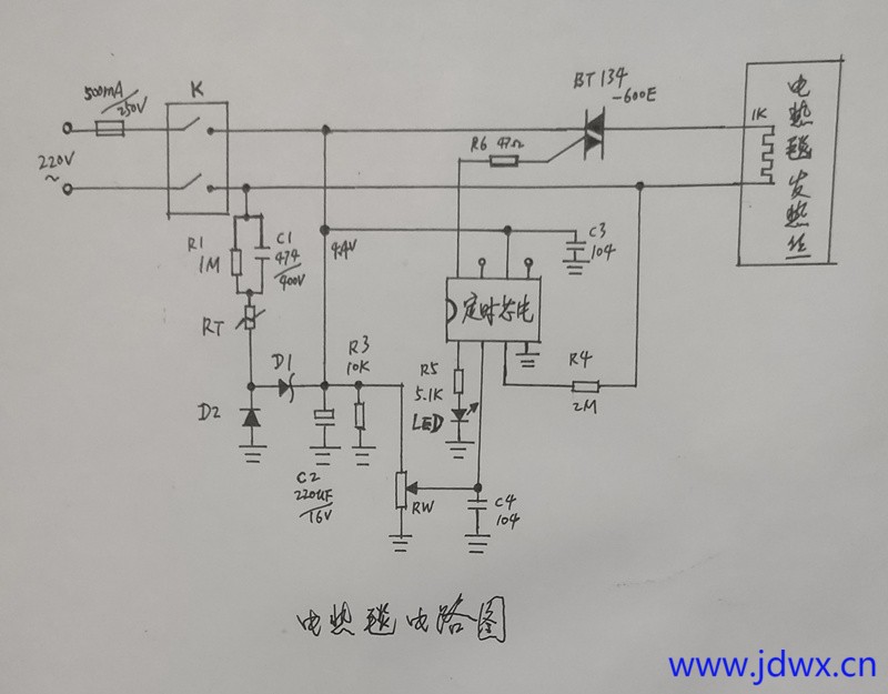

电路简析:
    当开关合上时,220V交流电经过C1,R1阻容降压,再经过RT,D1,D2,C2,C3,R3稳压滤波得到4.4V电压。4.4V电压给定时芯片(型号不详)的6脚供电。4.4V也加到RW电位器,调整RW的动臂,改变芯片的2脚电压,就是改变定时时间。在设定时间内,芯片8脚控制可控硅BT134-600E导通,220V电压给电热毯发热丝供电。超过设定时间,芯片8脚控制可控硅BT134-600E截止,220V电压停止给电热毯发热丝供电。芯片1脚控制LED指示工作状态。芯片3脚输入过零电压信号,以控制可控硅可靠截止或导通。

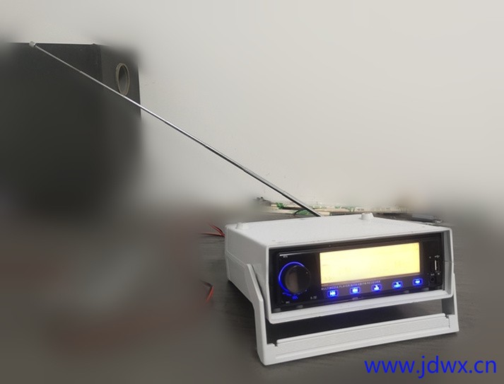

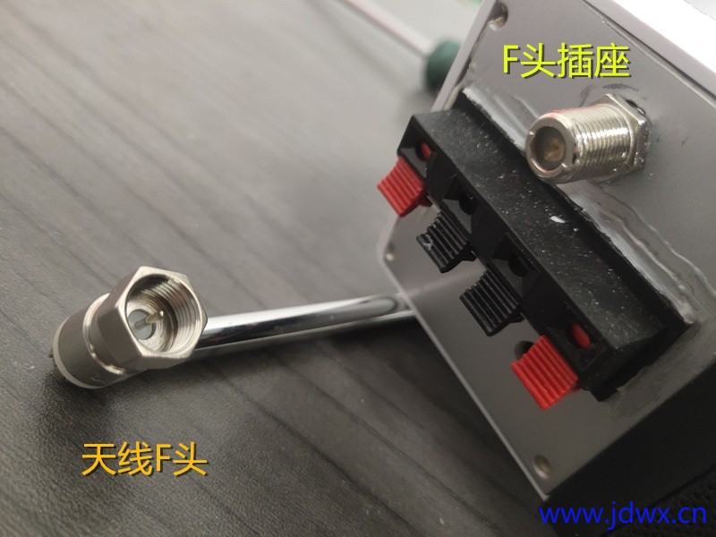

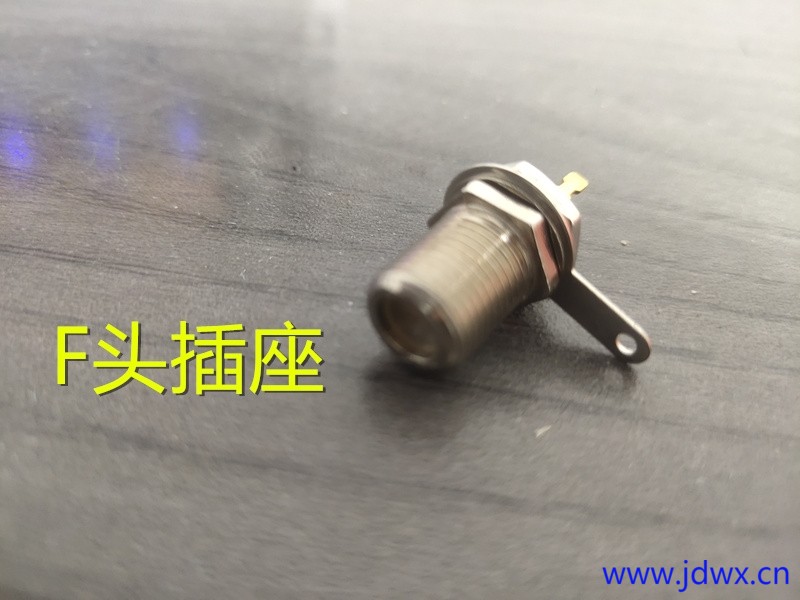

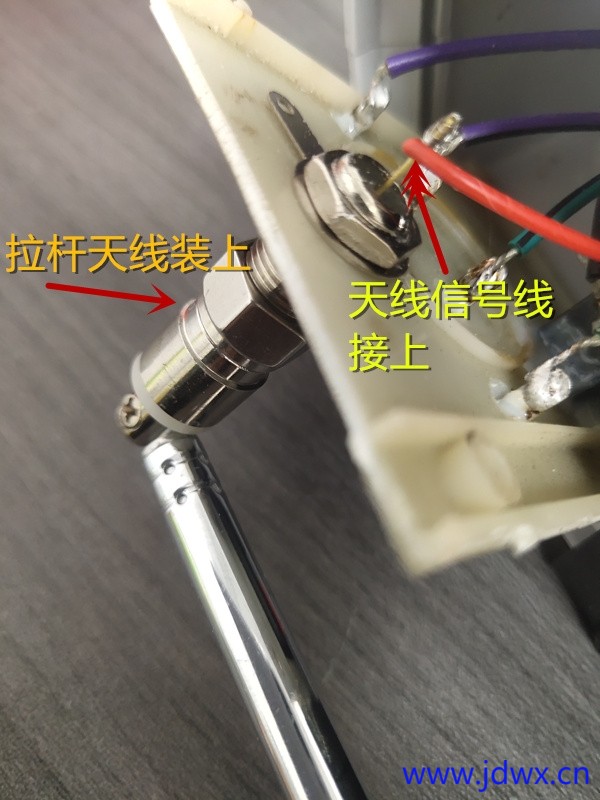

不少电子爱好者将车载播放器改造为桌面音响。外壳做好后,可调角度的拉杆天线安装比较麻烦。经过比较,笔者在淘宝上购买到带F头的拉杆天线,再购买到F头插座,就给桌面音响做了可拆卸的拉杆天线。由于拉杆天线比软线天线更容易调整到较佳接收角度,实际收听效果较好。 1 IMG_20251225_094938.jpg 2 IMG_20251225_100043.jpg

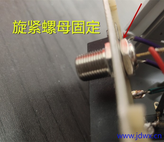

安装时,先给机壳上钻出F插座安装孔,将F插座用自带螺母固定在机壳上。将天线信号线接在F插座的接线端上,再将拉杆天线的固定螺母旋紧在F插座的螺纹上即可。要拆下拉杆天线的话,只要将天线的F头固定螺母旋松并拔下天线即可。 3 IMG_20251225_094434.jpg 4 IMG_20251225_092929.jpg 5 IMG_20251225_092401.jpg 6 IMG_20251225_100017.jpg
