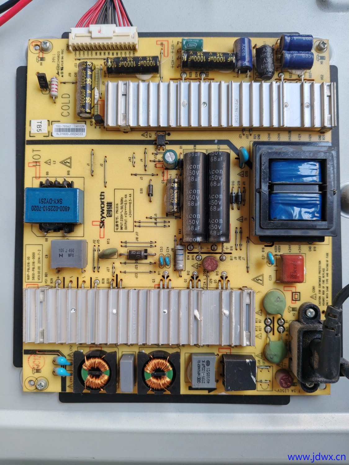

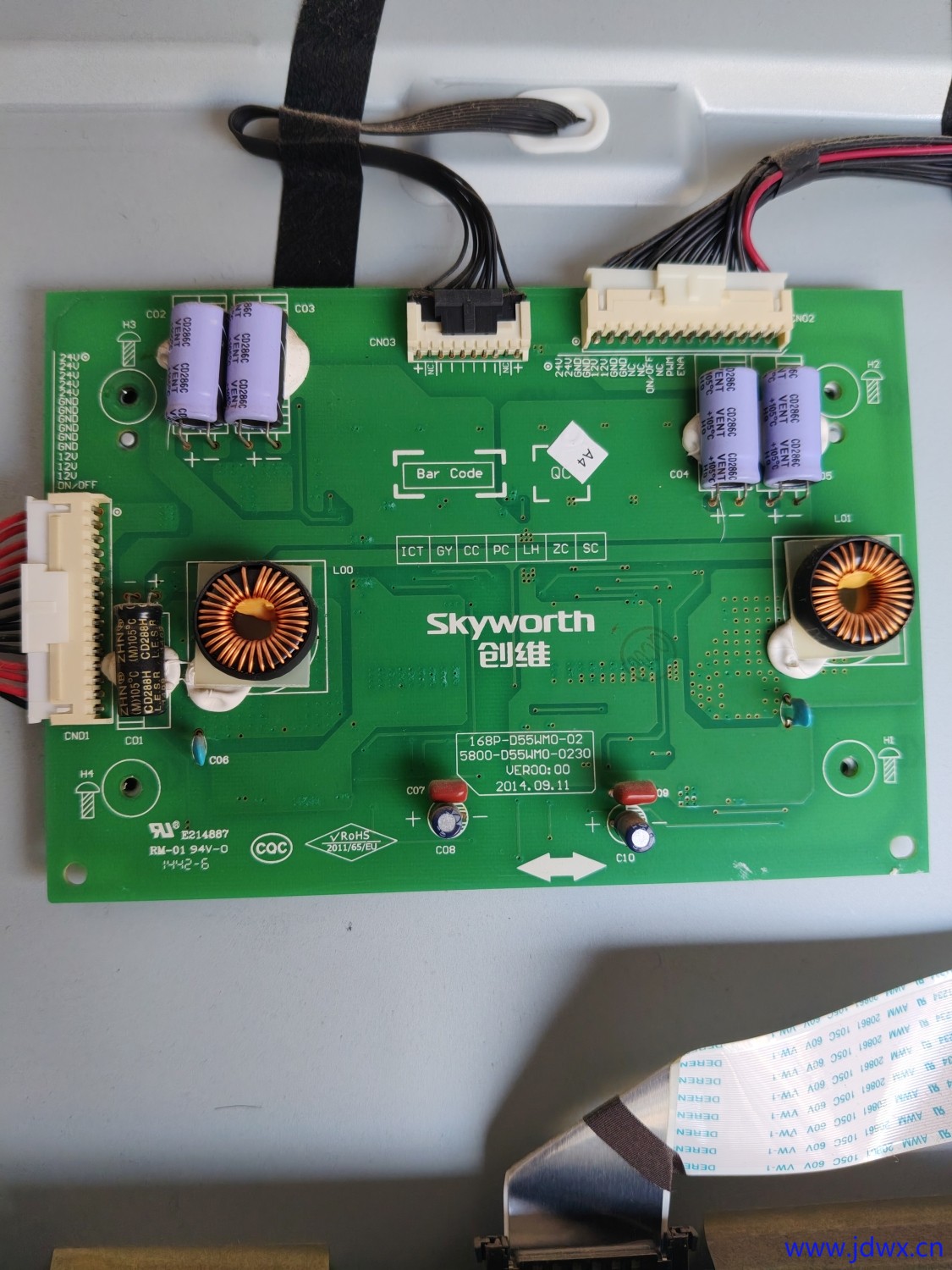

创维55E690U灯条电流减小

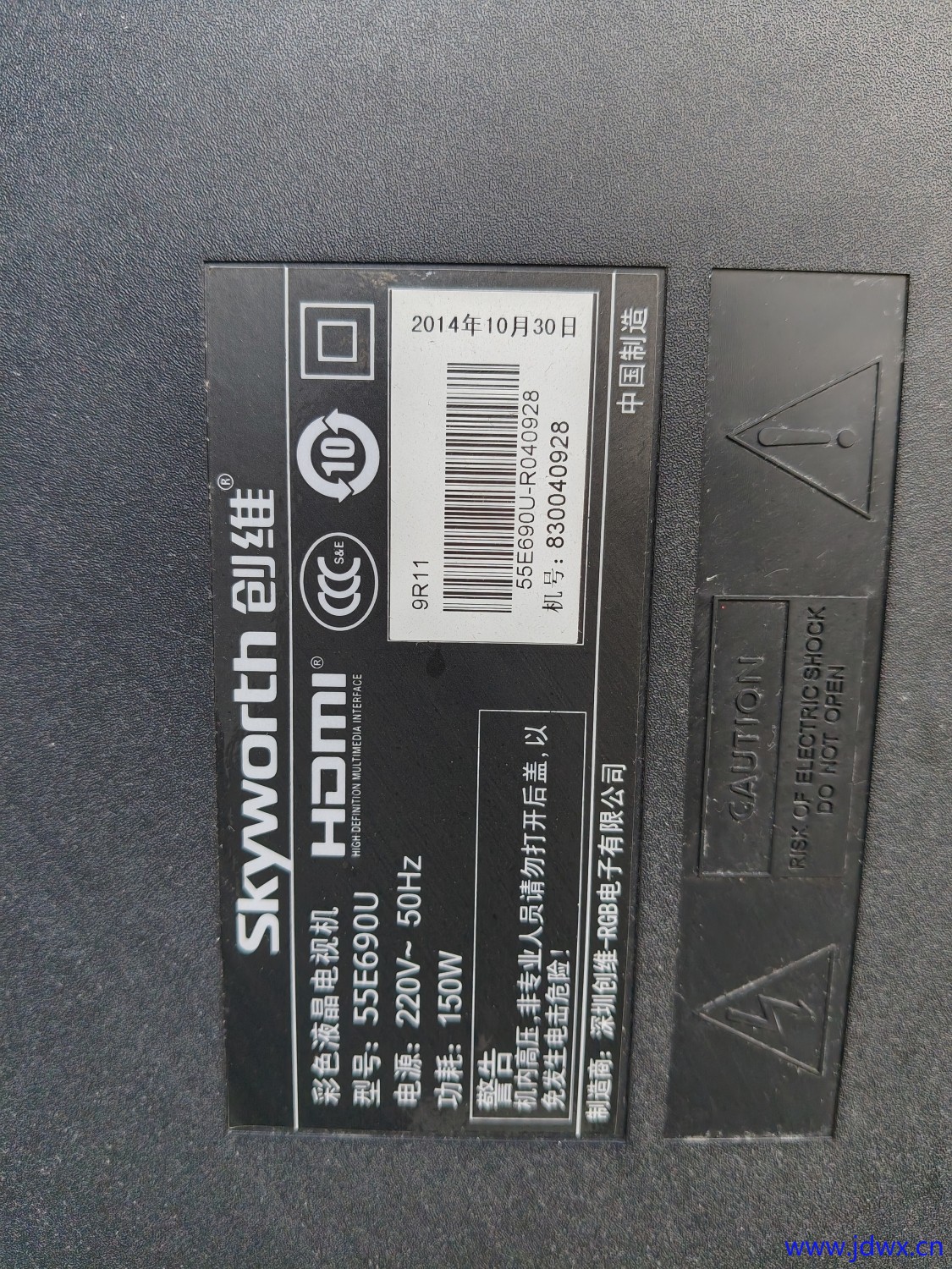

电视型号

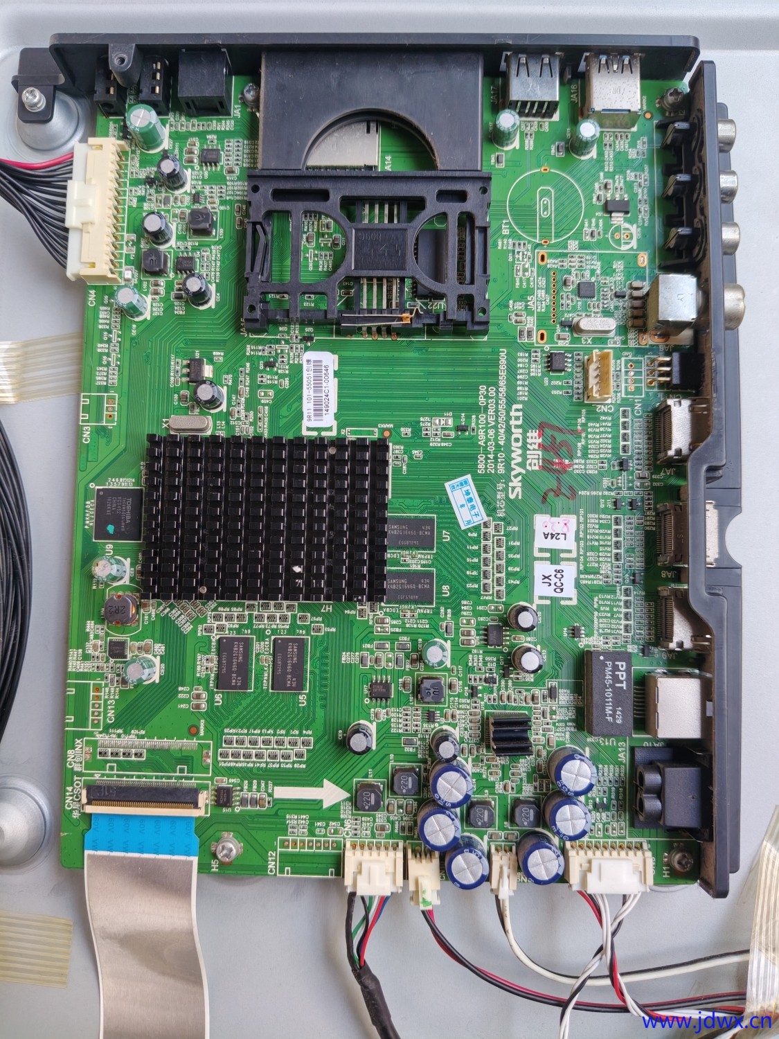

主板
电源板

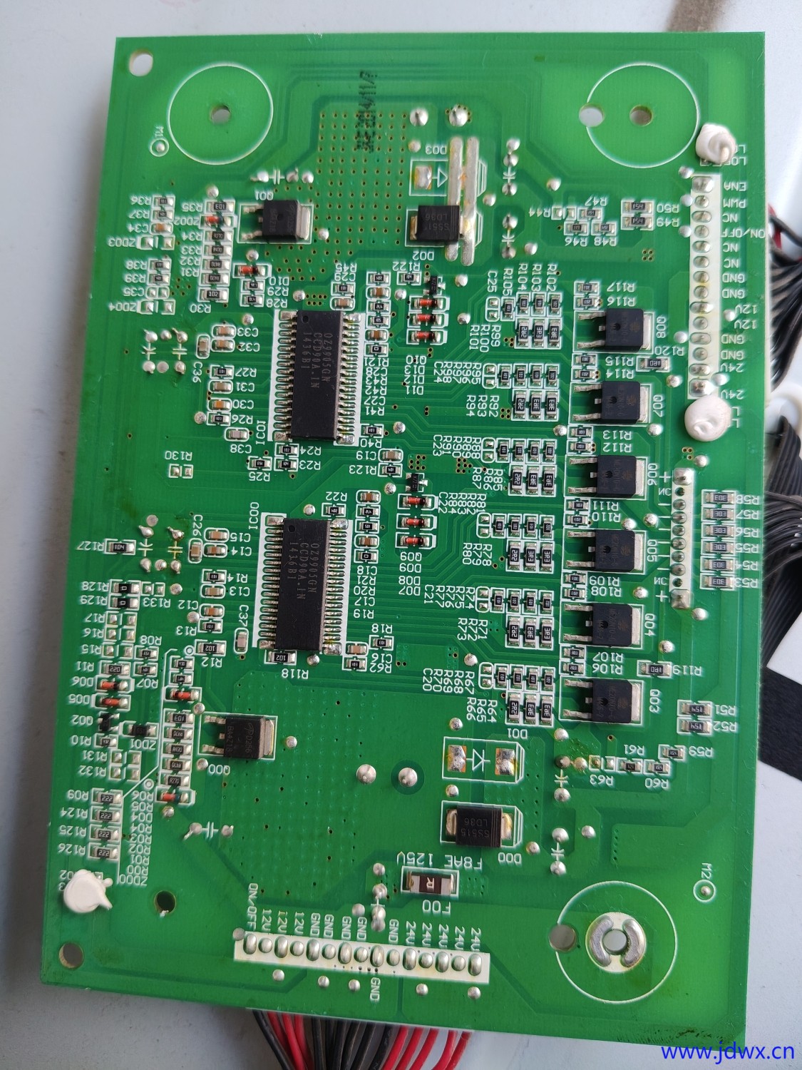

恒流板

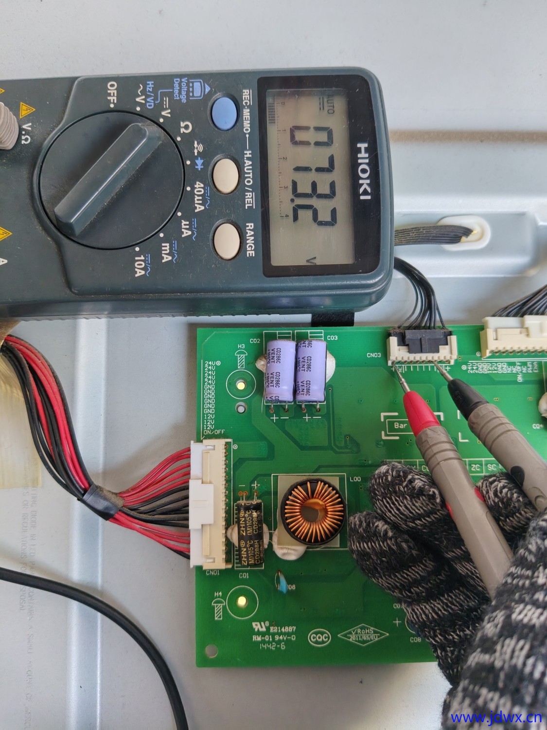

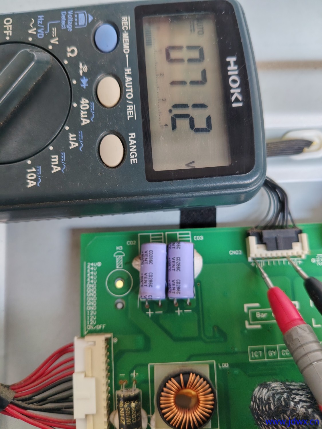

原灯条电压

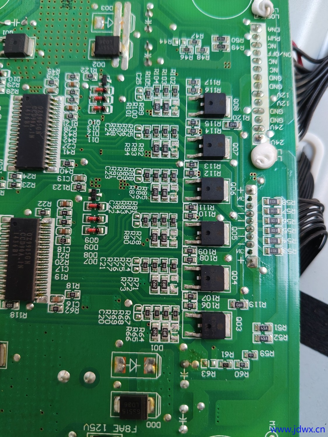

恒流板反面
拆除对地3.3欧电阻
灯条电压降为71v

发表于 昨天 20:10 | 显示全部楼层
什么故障?
