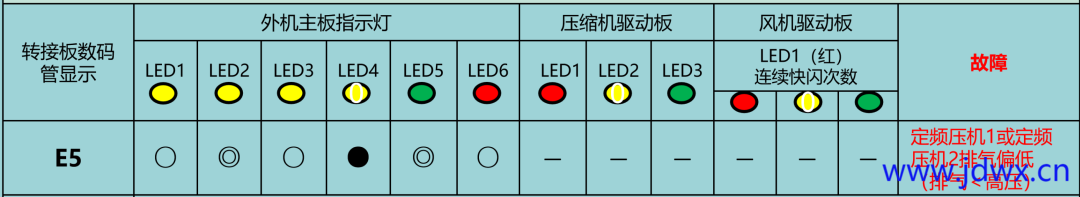

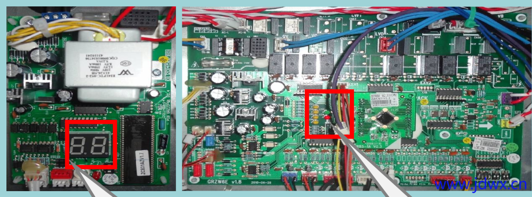

在格力4代多联机的日常运维与售后咨询中,E5故障代码是近期高频出现的问题,E5代码包含了23个故障,其中定频压缩机1或2排气温度偏低保护(排气温度<高压饱和温度),不仅室内机显示E5,外机转接板也同步报出E5代码,外机主板故障灯还会呈现“1亮2闪3亮4灭5闪6亮”的特征状态。

  • 故障灯状态:外机主板故障灯呈现固定规律——LED1亮、LED2闪、LED3亮、LED4灭、LED5闪、LED6亮;
  • 核心问题:定频压缩机1或2排气温度低于高压饱和温度,触发设备保护机制。

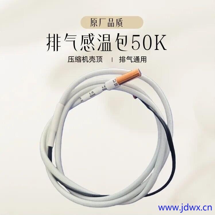

二、故障成因剖析格力4代多联机报E5排气温度偏低故障,并非单一原因导致,结合一线维修案例,主要有以下四类诱因:1.系统冷媒填充过量「案例1」某商场格力4代多联机被其他维修人员修过后不久报E5故障,新的维修人员检测发现,前面的师傅为追求制冷效果,冷媒加注量超出设备标定值30%,效果不好就加冷媒,好像加冷媒是万能的,过多冷媒导致压缩机排气端热量被过度带走,排气温度持续低于高压饱和温度,后面是放掉多加的9KG冷媒,压缩机的排气温度才升高。2.定频排气感温包异常「案例2」某写字楼格力四代多联机运行多年后突发E5代码,排查时用万用表检测感温包阻值,发现数值偏离标准范围,造成检测到的压缩机排气温度只有30多度,判定感温包老化失灵,错误反馈“排气温度偏低”信号,触发保护,更换新的50K感温包后即可解决。
150254my7bwbd7rzhlfhl3.jpg 保存图片到手机,打开抖音扫一扫,既可购买原厂排气感温包。3.主板/接触器故障致压机“假启动”「案例3」某酒店格力四代多联机报E5,电脑软件上显示定频1压缩机已启动,但手摸压机外壳无发热、无运行震动,进一步检查发现主板定频信号输出端口虚焊,主板的继电器无输出,定频1交流接触器线圈没有吸合,导致压机未实际启动,但是主板是可以正常检测压缩机排气温度,排气端无热量产生,更换新主板30220025后,故障解除。需要购买主板可以加微信咨询z2155759964.定频压缩机自身损坏「案例4」某小区格力四代多联机使用8年后频繁E5,拆机检测发现压缩机内部涡旋盘破损,导致压缩机无法完成正常压缩做功,排气温度始终处于低位,最终确认压机彻底损坏,给客户更换一个新的定频压缩机后,解决问题。三、针对性解决方案针对上述不同成因,可采取对应的解决措施,精准排除故障:
