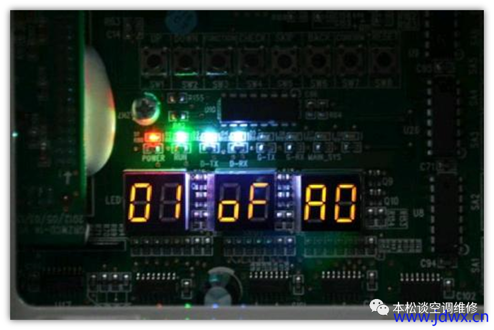

1)售后反馈,遇到调试过的格力五代模块化多联机,两台以上并联安装,调试过的机组,调试运行也是正常的,在使用期间断了一次电,外机仍出现 A0 或开机未解密状态。
新机解码后,外机主板显示的就是“A0”机组待调试,不是故障,只需要按调试流程走完,设备就可以正常运行。

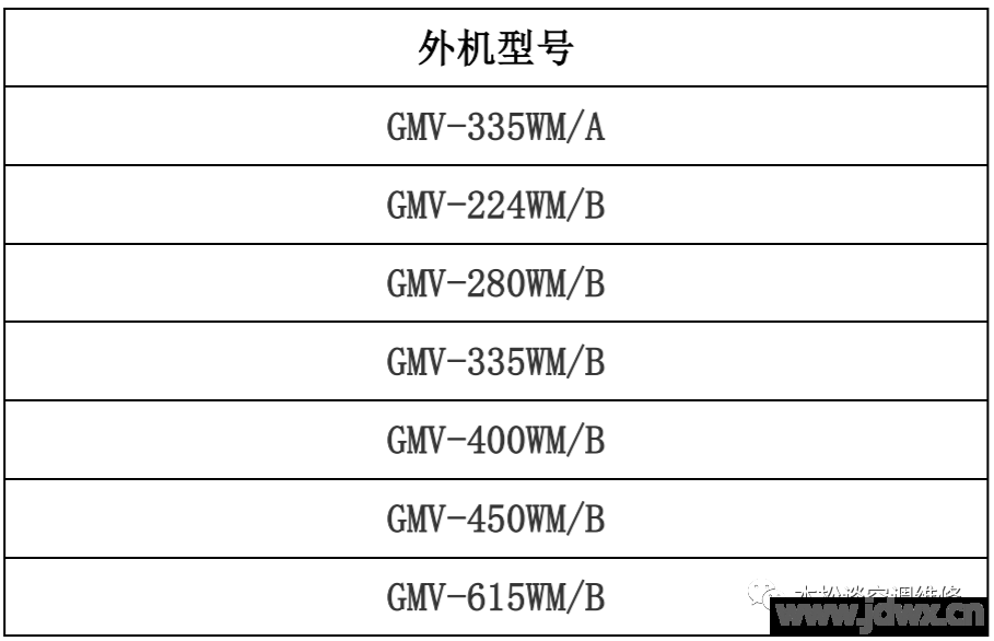

2)、牵涉到的外机型号:

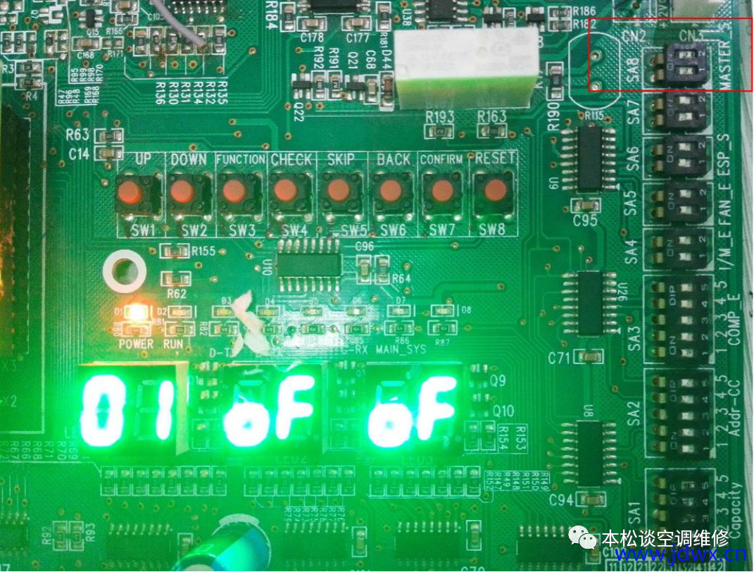

解决方法一:这个方法比较简单,通过外机主板 AP1,主子机拨码SA8 ,更换主子机对应关系,即将当前异常主机通过拨码转换成子机,任选一台子机通过拨码转换成主机。模块化多联机解码是解主机,子机是未解码。
拨码时需要断电操作,带电操作无效,设置好以后,主机双八数码管显示待调试状态“A0”,请重新调试,再试运行。或者是长按“SW5+SW7”两个按键15秒以上,跳过整个调试过程。
外机主板 AP1:
外机主板拨码 SA8:
拨码判断方式:通过 SA8 拨码值进行判断:

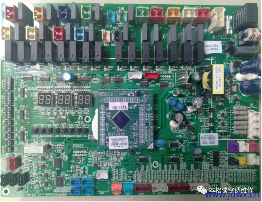

解决方法二:如方法 1 不能解决,则更换室外主机主板,子机主板无需更换。 是更换外机主板,不是芯片。

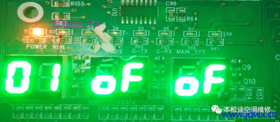

主机判断如下:
显示判断方式:当 LED1 显示地址为“01”即为主机,地址显示其它即为子机
3. 涉及控制器型号:
主板 WZCD3/主板 WZCD3A 主板参考图片:
主板 WZCD3Q 参考图片:
