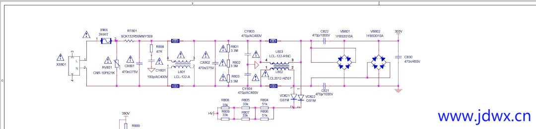

求助,海信三合一主板RSAG7.820.12378维修,该板不通电,查vb801vb802,保险,损坏更换正常工作,各组电压也正常。装机使用两天后又不通电重查还是上述零件损坏,求各位老师指导。

换C821、C822。

这两个零件在电路中是干什么作用的?为何需要还他?请说说看。

好像图纸画得不对,两个全桥整流AC输入部分。

难道这个图都没看懂吗,
