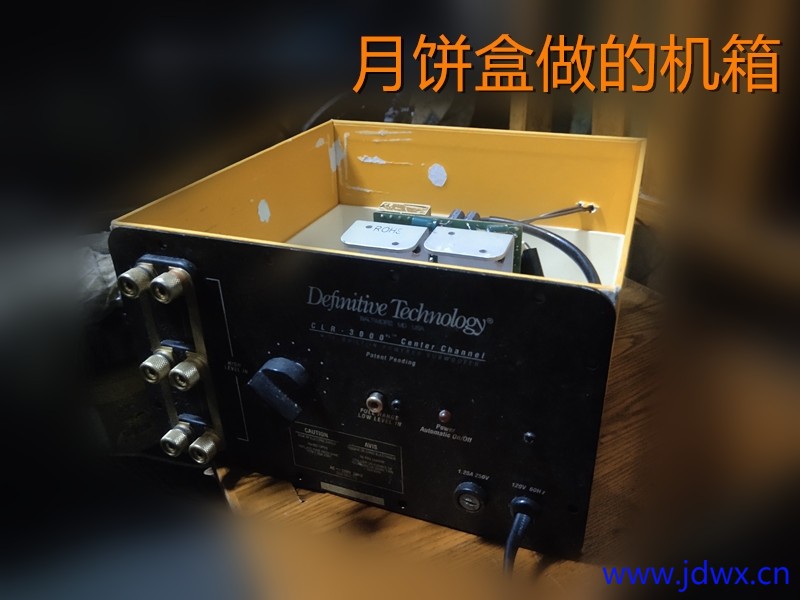

此套用狄芬尼提功放板和狄芬尼提60欧姆高阻抗大功率喇叭搭配组装的低音炮,经过此段时间的使用,感觉其低音效果的确不俗。其原装功放板放置在用月饼盒改造的机箱里,利用顶盖的圆孔散热。 10 IMG_20251206_224152.jpg 11 IMG_20251206_224201.jpg 12 IMG_20251206_224531.jpg

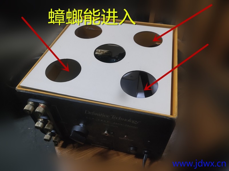

但是上星期,该功放板在通电待机时,功放板发出“扑”的一声,随后面板上工作指示灯熄灭。打开月饼盒机箱,发现里面有十几只“小强”(蟑螂),其中有几只已经炸亡。而手摸功放板,感觉上面的零部件有温热的感觉。冬天到了,估计“小强”为了在功放板上取暖,其潮湿的身体接触元器件,导致功放板元器件击穿损坏。

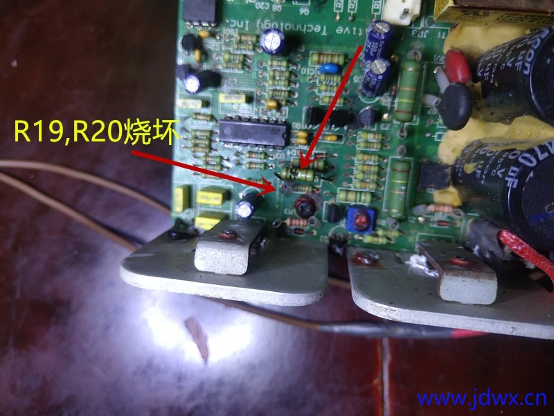

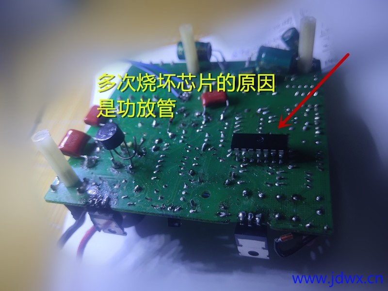

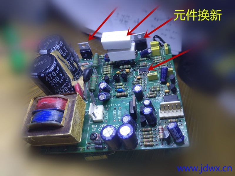

查看功放板线路,发现电源保险丝已经熔断,高压整流桥已经击穿短路,场效应功放管Q1,Q7  IRF840已经击穿损坏,电阻R20 10KR19  0.1欧姆已经烧坏开路。再检测:U3 LM324的引脚对地阻值基本正常,但仔细查出芯片+15V,15V供电脚之间阻值只有五十几欧姆,怀疑芯片已经损坏。 1 IMG_20251115_203221.jpg 2 IMG_20251119_211547.jpg
将上述损坏的元器件全部换新,其中R19  0.1欧姆电阻,由于手头无小体积色环电阻,用两个体积较大的0.2欧姆水泥电阻并联后代替。场效应管Q1,Q7 IRF840由于没有原电路板用的VISHAY品牌,用IOR品牌的管子代换。仔细查看其他三极管,电阻无异常,给功放板通电。但是一通电,功放管瞬间击穿损坏,功放板上的保险丝,整流桥也再次损坏。
2 第二次,烧功放管

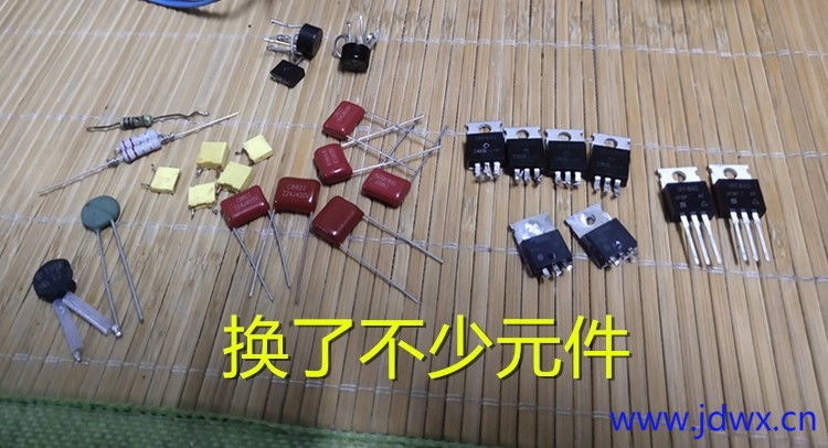

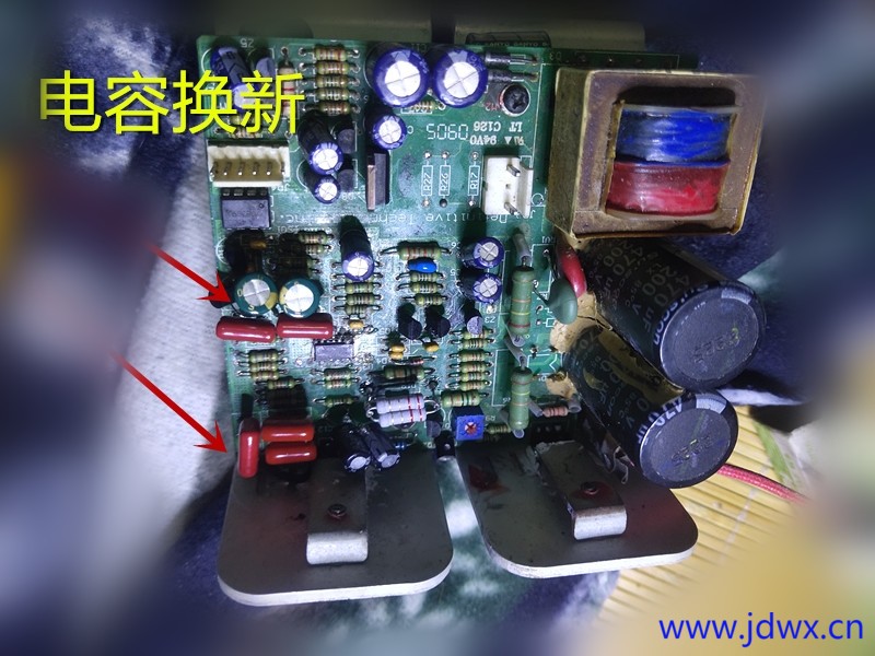

除了上述几个元器件烧坏,查其他元件基本正常。查看实测电路图,U3 LM324121314脚与后级功放有直接联系,若C17,C18,C12有漏电,在开机电路未稳定时,也可能会造成功放管状态异常而击穿损坏。于是,将C17,C18,换成耐压更高的0.22UF/400V CBB电容,C12换新的电解电容。通电后,功放板上的保险丝,整流桥,功放管再次瞬间击穿损坏。 9 IMG_20251206_222100.jpg

为了维修能一次成功,便在淘宝上购买4个与原电路板一样的VISHAY品牌的IRF840场效应功放管,同时也购买0.1UF/630V0.047UF/630VCBB电容,以代换掉可能老化的C13,C22,C23,C10。感觉水泥电阻太大,也同时购买小体积的2W 0.1欧姆金属膜色环电阻代换。

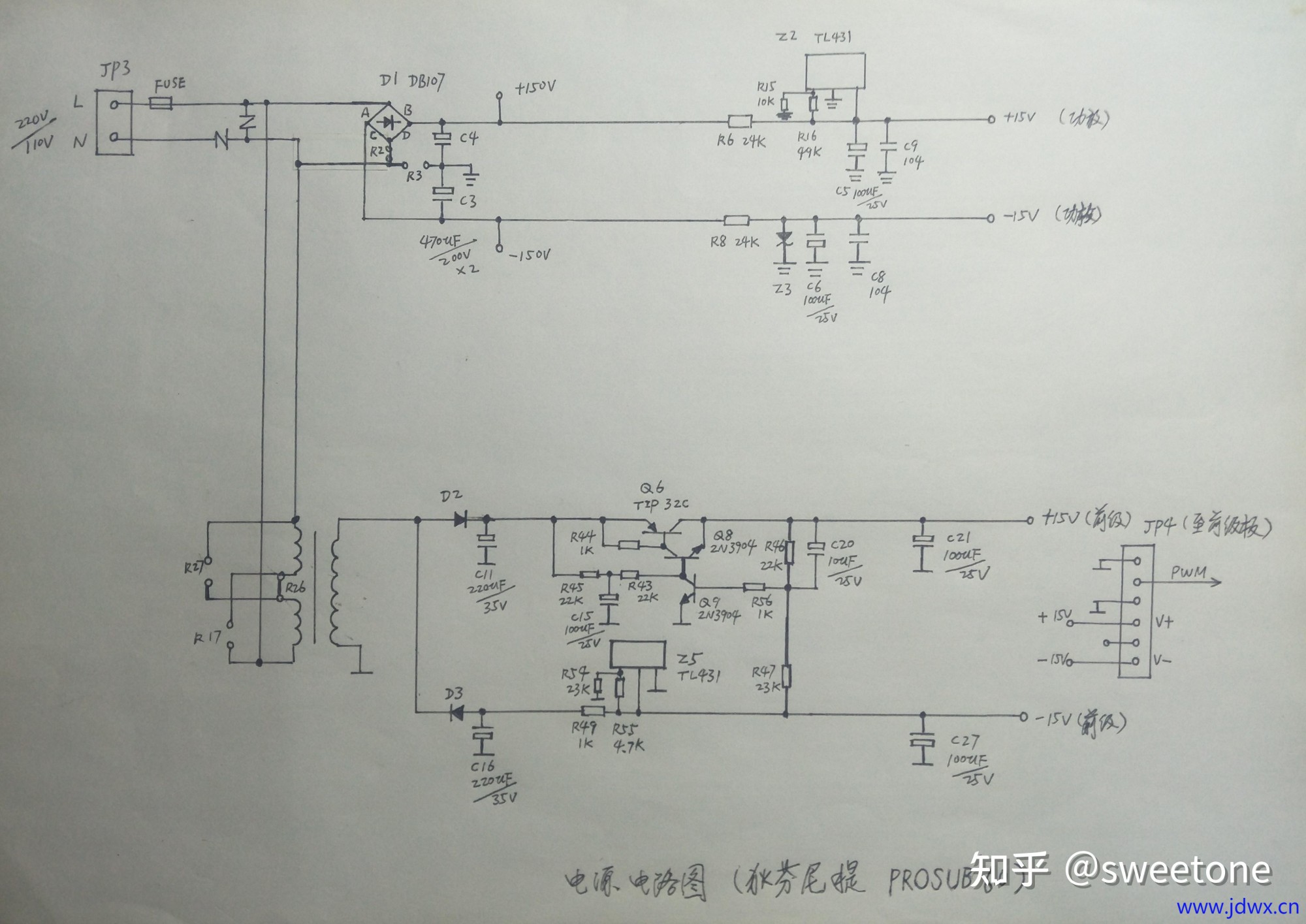

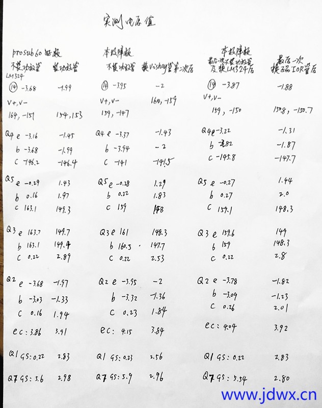

乘着元器件在邮路的时间,将损坏的保险丝,整流桥换好,测量功放板不安装功放管时的各个关键电压(如图1所示)。发现V+155V,V(155V)电压不对称,为V+160V,V(150V)。是否这个原因导致功放管工作点异常而烧坏。由于本功放板是220V交流电经整流后由C4,C3滤波分压而得到V+155V,V(155V)电压。因为C4,C3串联,当C4容量降低,其相对于C3的分压比例会升高,引起V+,V—电压不对称。于是,用新的容量接近的电容代替C4,C3接入电路,但是测得的V+,V—电压不对称,仍为V+160V,V(150V)。估计V+,V—电压不对称是电路的问题,不是C4,C3电容老化的原因,故将原电容接回电路。
从实测电压看:电路加到Q1GS极电压为0.22V,加到Q7GS极电压为5.9V,差距较大。试着断开Q4C极,V+,V—电压不对称更明显,将断开点接回。试着将U314脚与后级功放电路断开,V+,V—电压不对称更明显,将断开点接回。

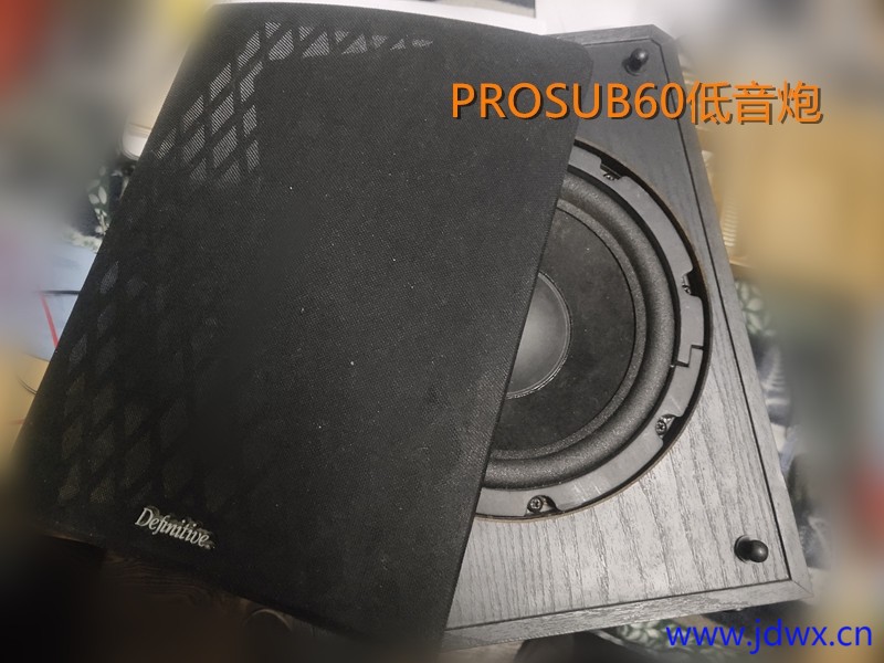

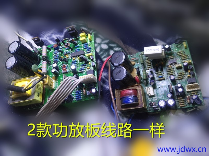

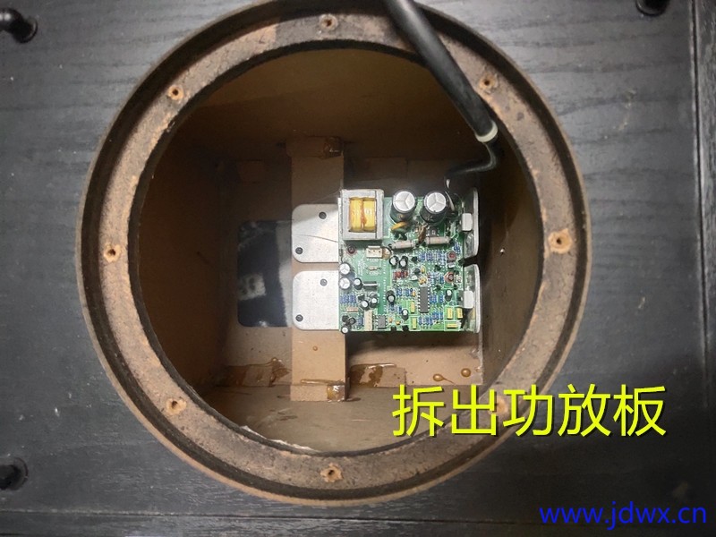

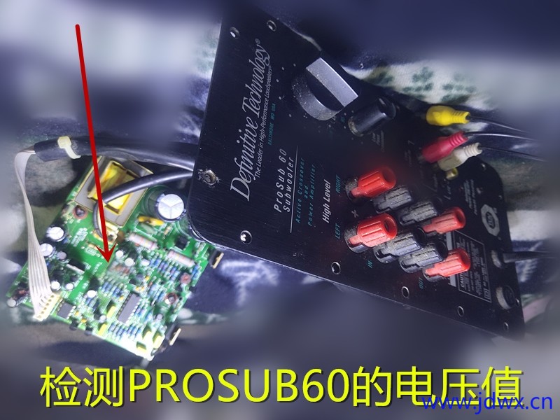

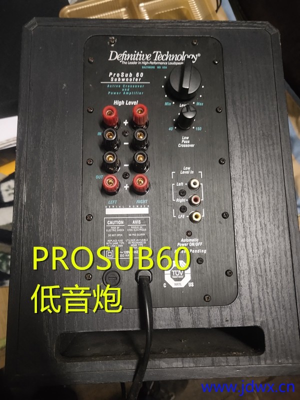

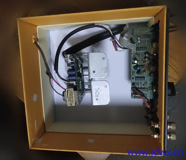

由于不知道好的功放板在装有功放管时的静态工作点以及不装功放管时的静态工作点。于是,拆开我收藏的狄芬尼提PROSUB60低音炮,拆出其功放板(其电路与CLR3000功放板完全一样),用来与本CLR3000功放板对比。 3 IMG_20251206_195538.jpg 4 IMG_20251206_193411.jpg 5 IMG_20251206_192002.jpg 7 IMG_20251130_172242.jpg 8 IMG_20251130_173535.jpg
测出PROSUB60低音炮功放板接功放管时的静态工作电压。再将功放管的G极与电路断开(为保护场效应功放管,临时将其GS极短接)。测出PROSUB60低音炮功放板不接功放管时的静态工作电压。(如图所示)
可见,不装功放管时,该功放板V+155V,V(155V)电压不对称,为V+160V,V(150V),是正常的,这是无后级功放管静态电流所造成的。

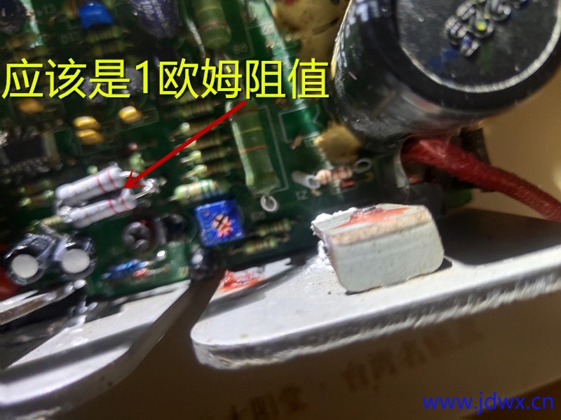

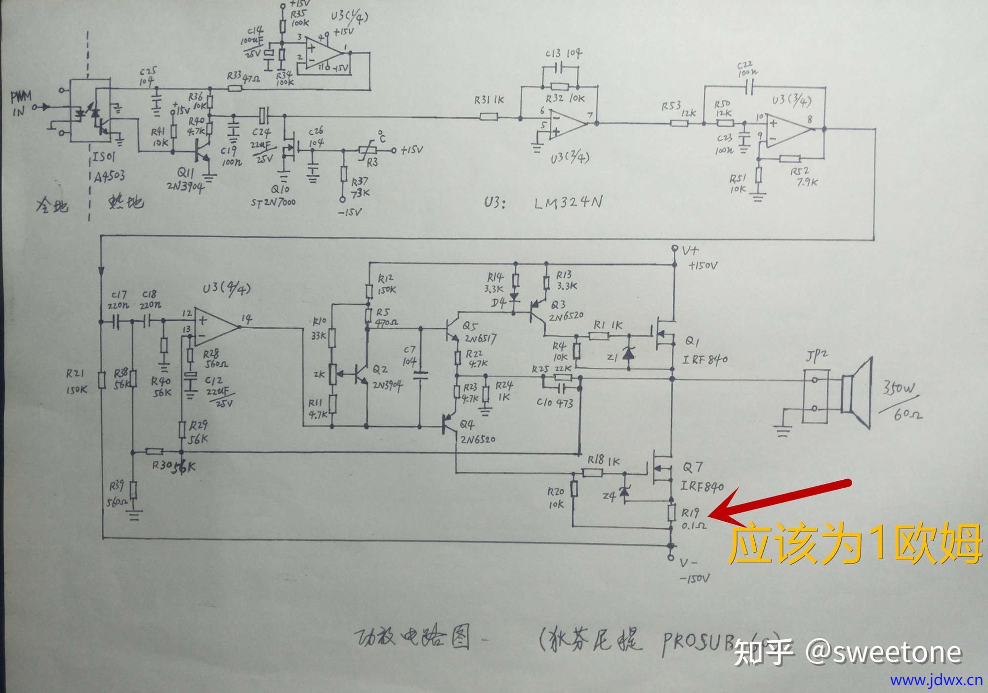

快件收到了,在安装2W 0.1欧姆金属膜色环电阻时,偶尔看了看其色环,发现端倪:其色环与原功放板上烧坏拆下的R19电阻的色环不一样。经过计算,原功放板的R19电阻的阻值应该是1欧姆,而不是0.1欧姆。原来是我在测绘电路板时弄错了:该功放的功放管S极限流电阻阻值用1欧姆,和大多数功放的限流电阻用1欧姆以下阻值的情况不一样。所以,不能靠想当然的经验主义啊。 6 IMG_20251206_155353.jpg 蒂芬妮提功放板.jpg 蒂芬妮提电源板.jpg

于是,将R19电阻用2个2W 2.2欧姆色环电阻并联后代替,再将可能老化的C13,C22,C23,C10换上新的CBB电容。将烧坏的功放管换为与原电路板一样的VISHAY品牌的IRF840场效应功放管。

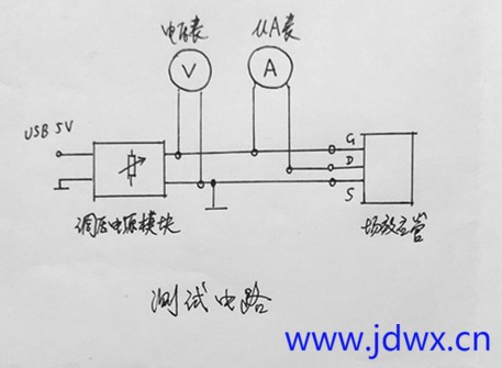

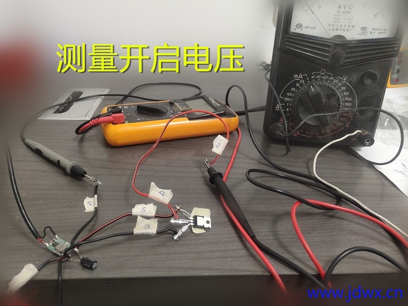

手头的VISHAY品牌IRF840场效应管已经用光,而IOR品牌IRF840场效应管还有几个,决定试用一下。场效应管GS极加的偏置电压大于其开启电压的情况下,场效应管才有放大作用。由于不知道IOR品牌IRF840场效应管的开启电压和VISHAY品牌IRF840场效应管的开启电压是否接近,为了使得功放板加到IOR品牌IRF840场效应管GS极的偏置电压和IOR品牌IRF840场效应管的开启电压接近,用一个可调电源模块与2个万用表(一个测量加给场效应管的GS极电压VGS,一个测量场效应管的D极电流ID),测量管子的开启电压。(电路图和实物如图所示)
原本借了个福禄克17B万用表测量场效应管D极的uA级ID小电流,想不到在此电路,福禄克万用表测不出ID电流。只好借助MF14型老式万用表,终于测出IOR品牌IRF840场效应管近期室温下的开启电压。
调整可调电源模块的电位器,使得其输出给场效应管的电压慢慢上升。当万用表测量出模块输出给场效应管的VGS电压达到2.8-2.9V左右时,测量场效应管ID电流的MF14型老式万用表指针略有摆动,可见VGS电压略小于3V时,达到IOR品牌IRF840场效应管的开启电压。可以根据此开启电压,调整功放板加给场效应管的偏置电压大小。

自从用上IOR品牌IRF840场效应管后,不同批次的 LM324芯片三次损坏。检测其他元件基本正常,很难判断LM324的损坏是IRF840场效应管导致的,还是3个芯片自身的质量引起的。

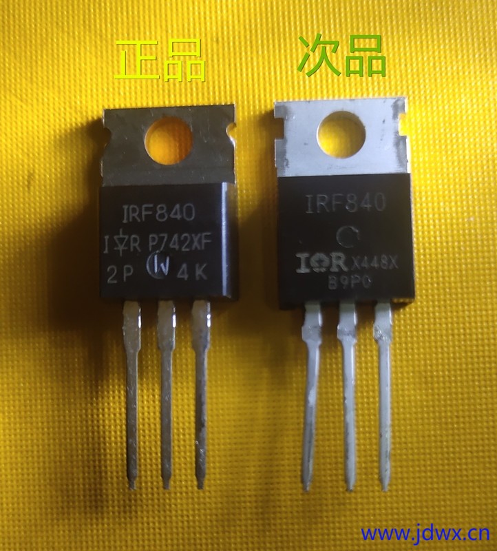

快件收到,发现购买的VISHAY品牌IRF840场效应管,卖家发来的是IOR 品牌IRF840场效应管。看这几个管子上面打的标记,好像比前面买的IOR 品牌IRF840场效应管的要不精美。卖家强调他发来的IOR 品牌IRF840场效应管是原装进口正品。他说市场上有些卖家以国产货打标后冒充进口正品。他让我试用一下他的正品,若不行可以退货。

先只装LM324芯片,实测功放板上各个关键电压(如图所示),基本正常。再将新买的IRF840场效应管装到功放板上,通电后,功放管没有瞬间击穿烧毁的情况。测量功放板V+,V—电压,为V+(150.8V),V—(—150.7V),对称性更好。
过几分钟,再测功放板V+,V—电压,对称仍较好。测得U3  LM324的15v,—15v供电仍正常。就这样,通电试验了半小时,功放板V+,V—电压, U3  LM324的15v,—15v供电均没有异常变化。于是,测量通电半小时后的功放板各个关键电压,测得此时Q2的EC极之间电压稳定在3.92V左右。参考PROSUB60低音炮电路实测数据,估计本功放板此时的偏置电压不太高,于是大胆地测量Q1,Q7的偏置电压,测得Q1的偏置电压为2.83V,Q7的偏置电压为2.78V,与PROSUB60低音炮电路的差的不多。

至此,功放板就修复了。说明:一.按照PROSUB60低音炮电路给VISHAY品牌IRF840场效应管设置的偏置电压,也适合本次买的IOR 品牌IRF840场效应管,但可以略微调整,以改善音质。2.上次买的IOR 品牌IRF840场效应管质量的确有问题,造成LM324损坏3次;而用了新买的IOR 品牌IRF840场效应管,LM324没有损坏。

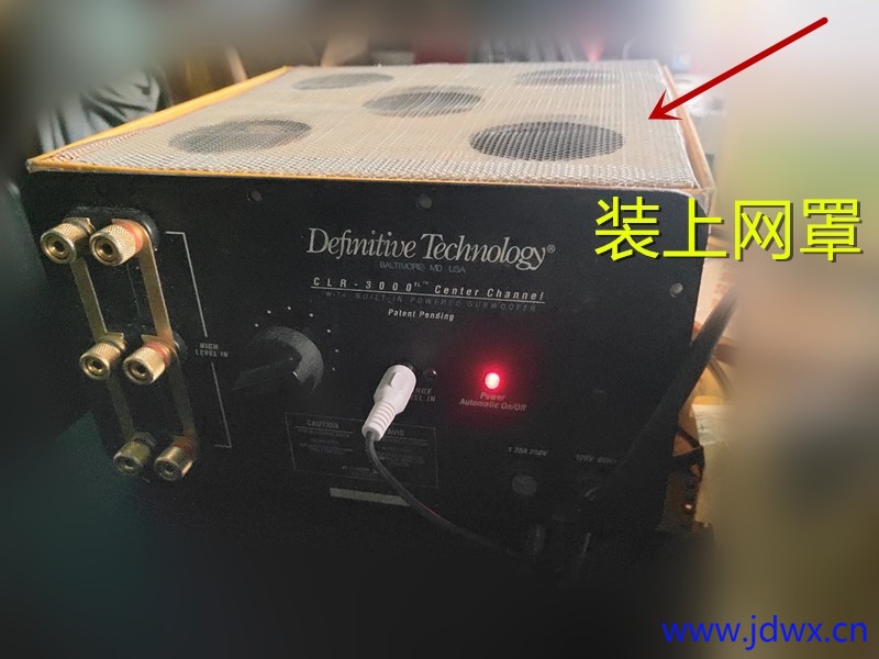

亡羊补牢
由于第一次功放板烧坏,可能是“小强”(蟑螂)取暖所致。于是,在月饼盒机箱的上盖装上菱形铝合金网,既通风散热,又可以阻挡“小强”的进入。

1.本功放板功放管限流电阻用的是1欧姆,不是0.1欧姆。用错的话,导致功放管静态工作点异常,烧功放管。

4.场效应功放管性能不良,会导致LM324损坏。怀疑是电路存在自激的缘故,欢迎爱好者指教故障原因。
5.淘宝上买的管子,芯片良莠不齐。如购买的IOR 品牌IRF840场效应管,次品的打标比正品还精美,让人很难选择。
