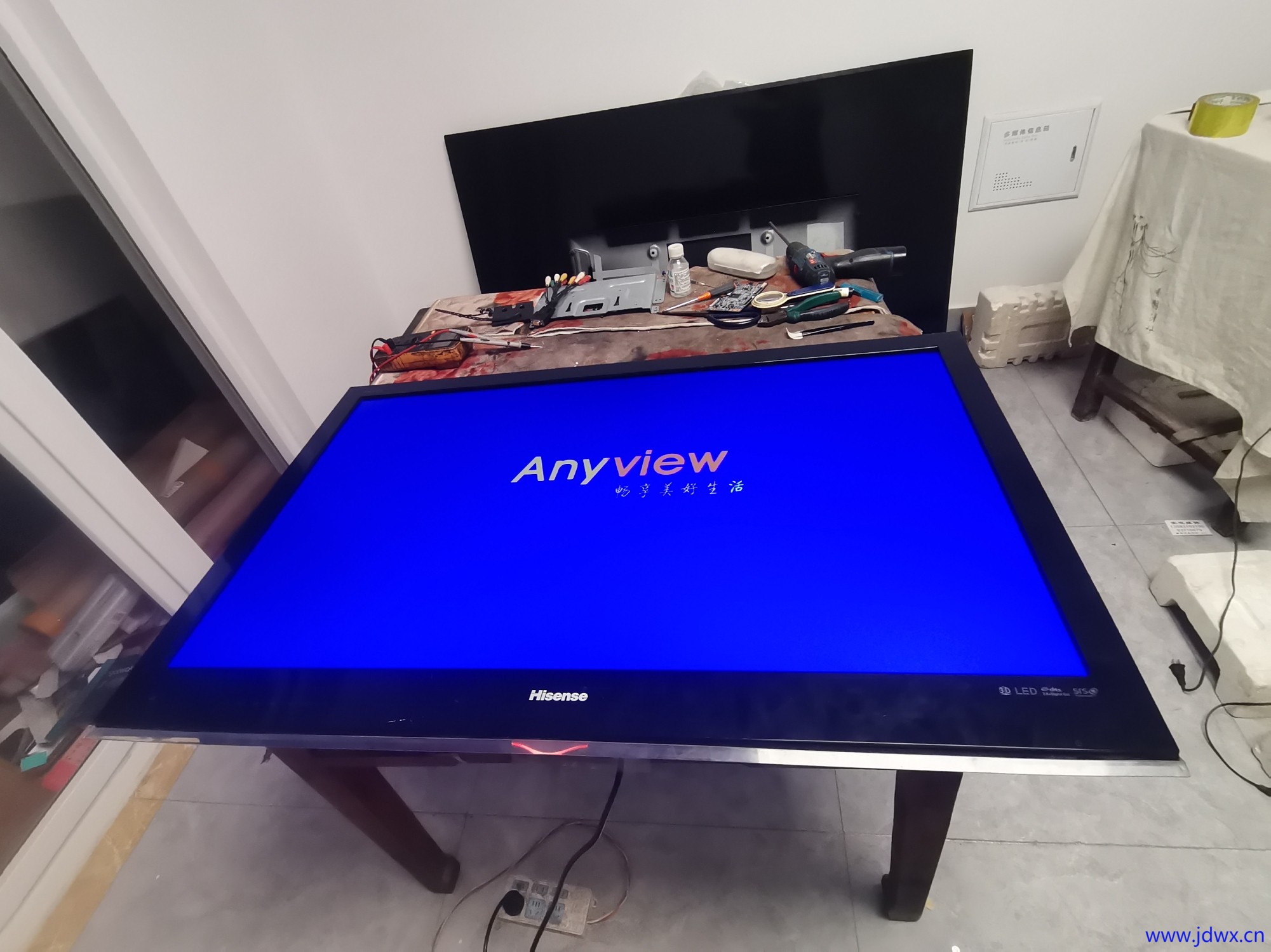

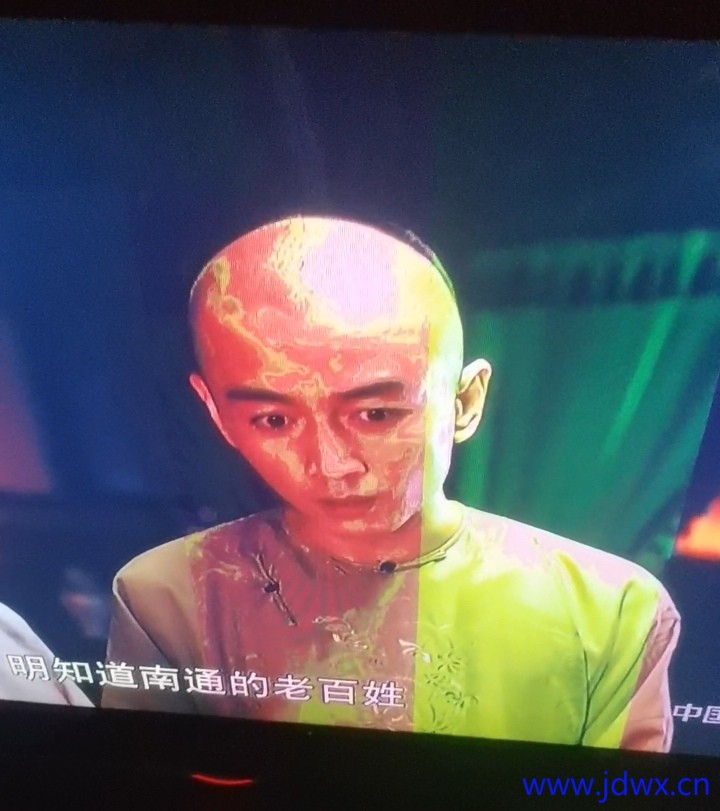

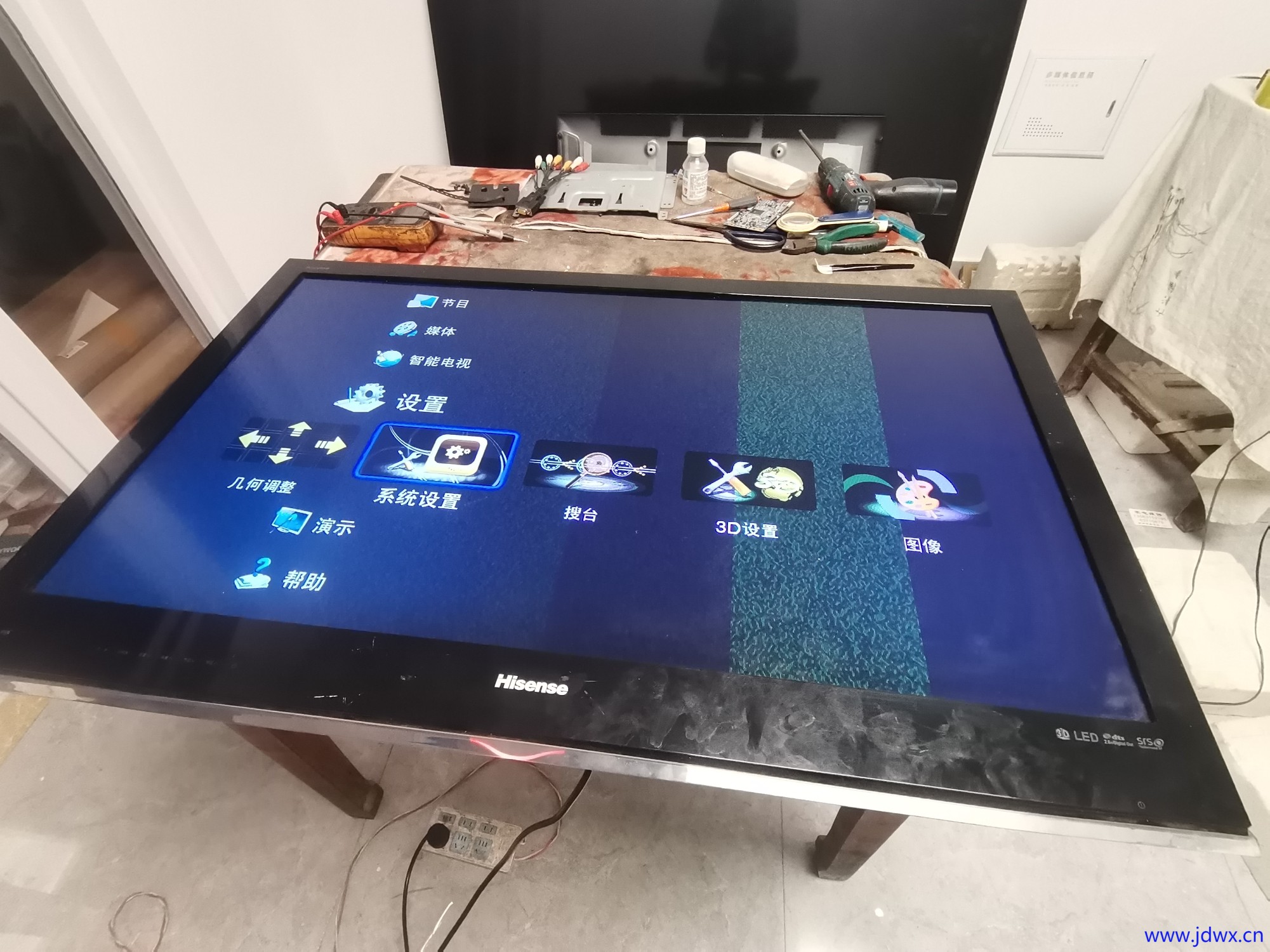

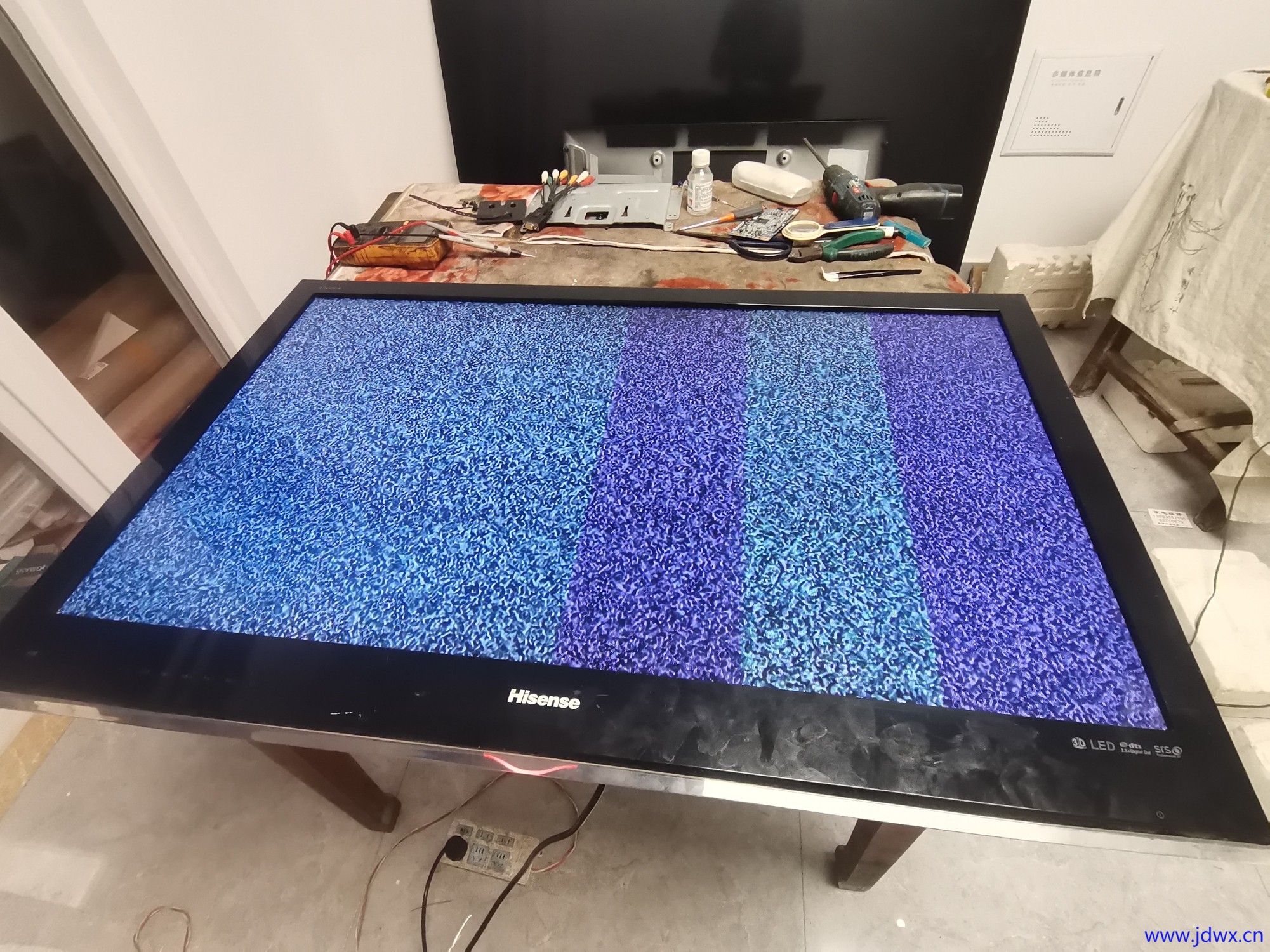

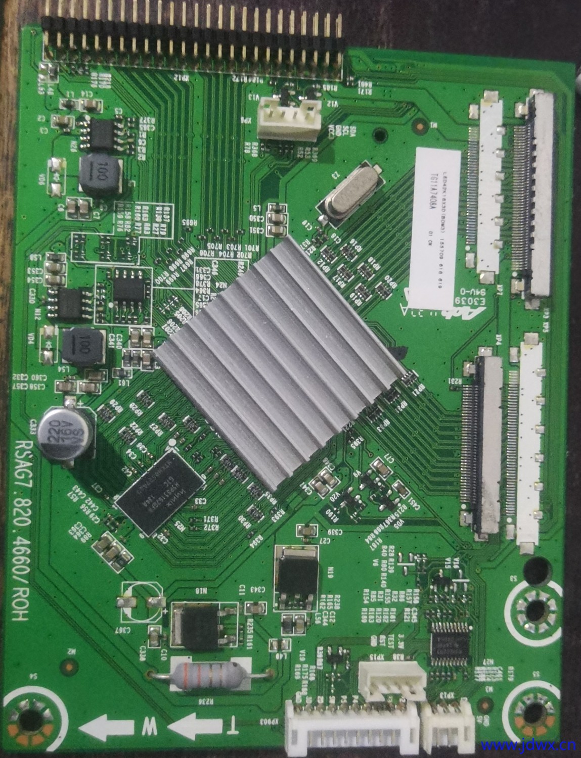

修LED42K16X3D机器,故障是竖带范围内图像有类似逻辑板坏的那种鬼脸!换了2块逻辑板故障不变,是倍频版或者倍频版上的数据问题吗?蓝屏状态仔细看没有竖带现象!触摸式的菜单,触摸出菜单后就出现了竖带 故障现象动态视频.rar (77.42 MB)
且显示效果和故障图像一样的且竖带内的字符也是花的。
三条竖带感觉占据了半边屏
三条竖带感觉占据了半边屏

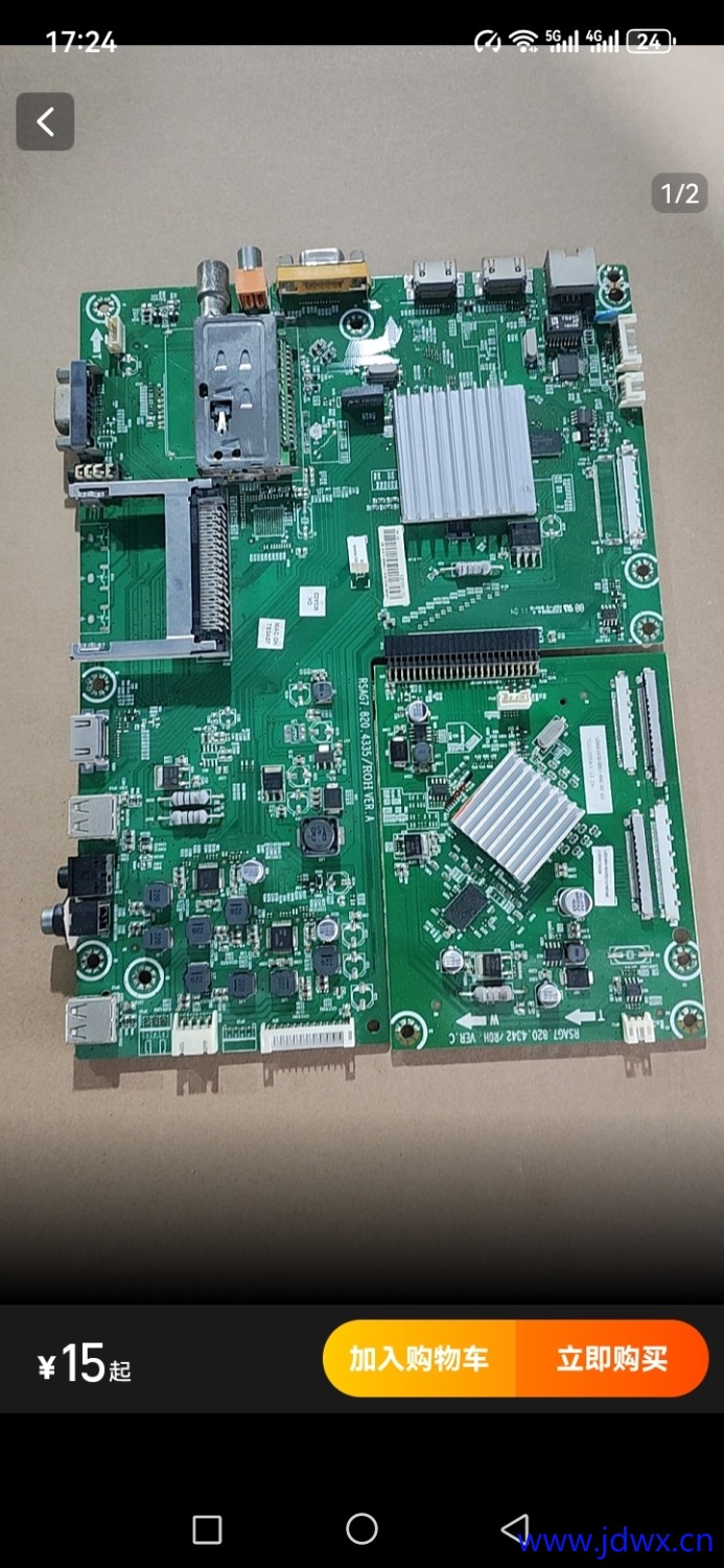

机器资料
机器资料
三条竖带感觉占据了半边屏
三条竖带感觉占据了半边屏
鬼脸
鬼脸
