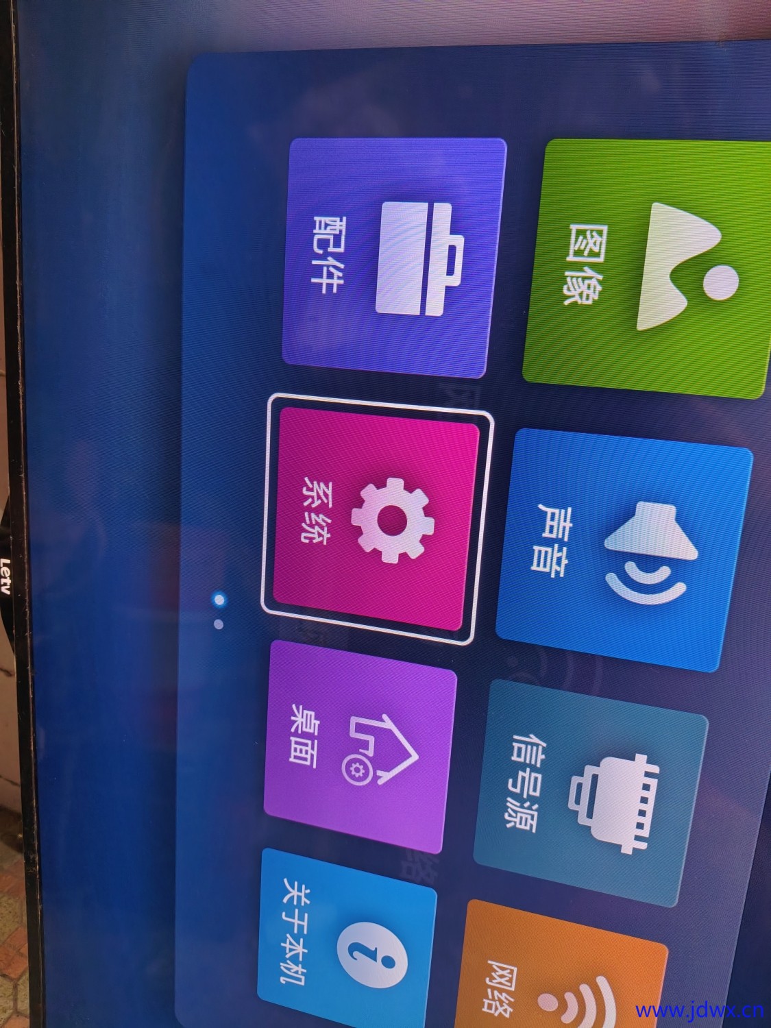

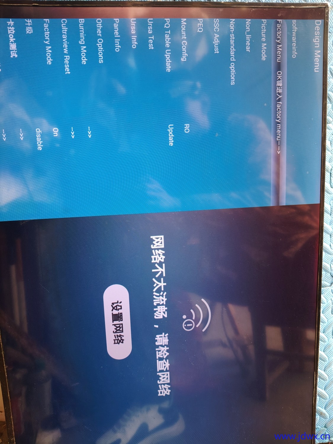

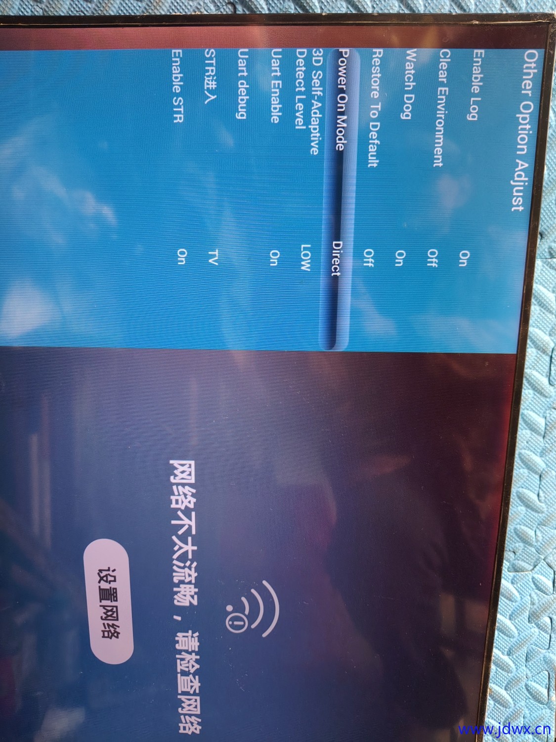

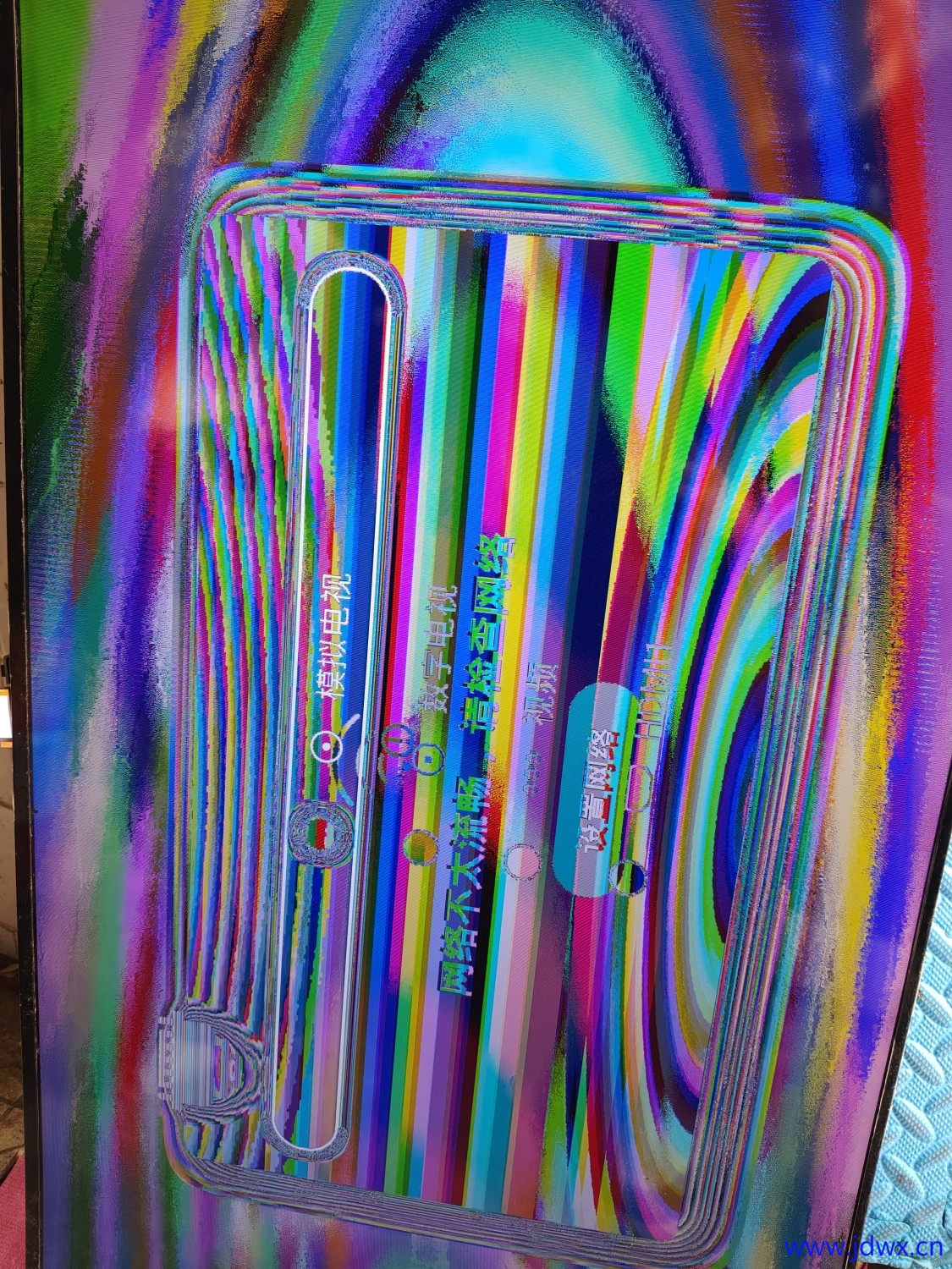

屏幕被小孩枪毙了

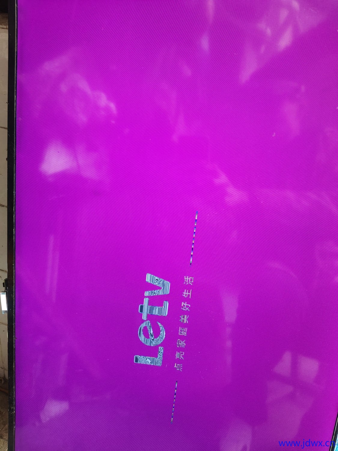

换屏,原装三星屏,用群创屏换上后
屏幕倒置并花屏

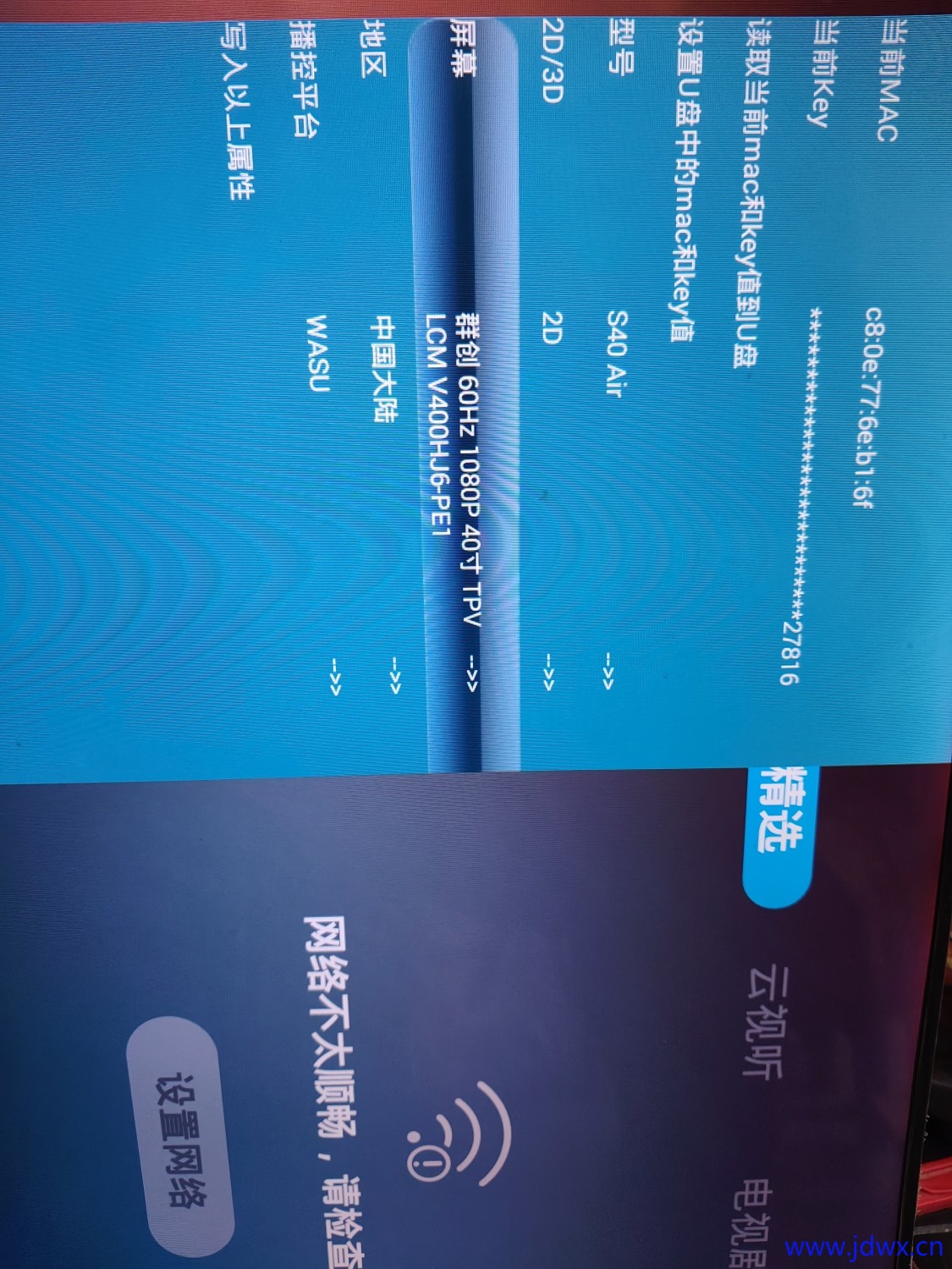

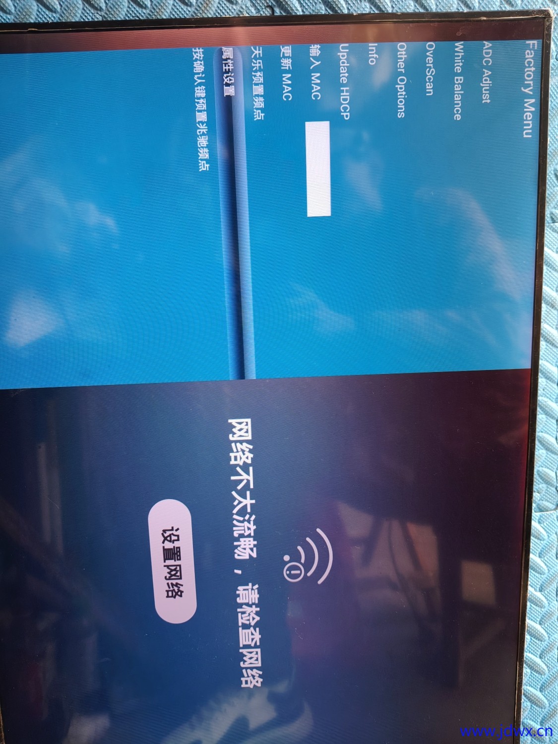

调整屏参
信号源+2580
第二项,OK进入

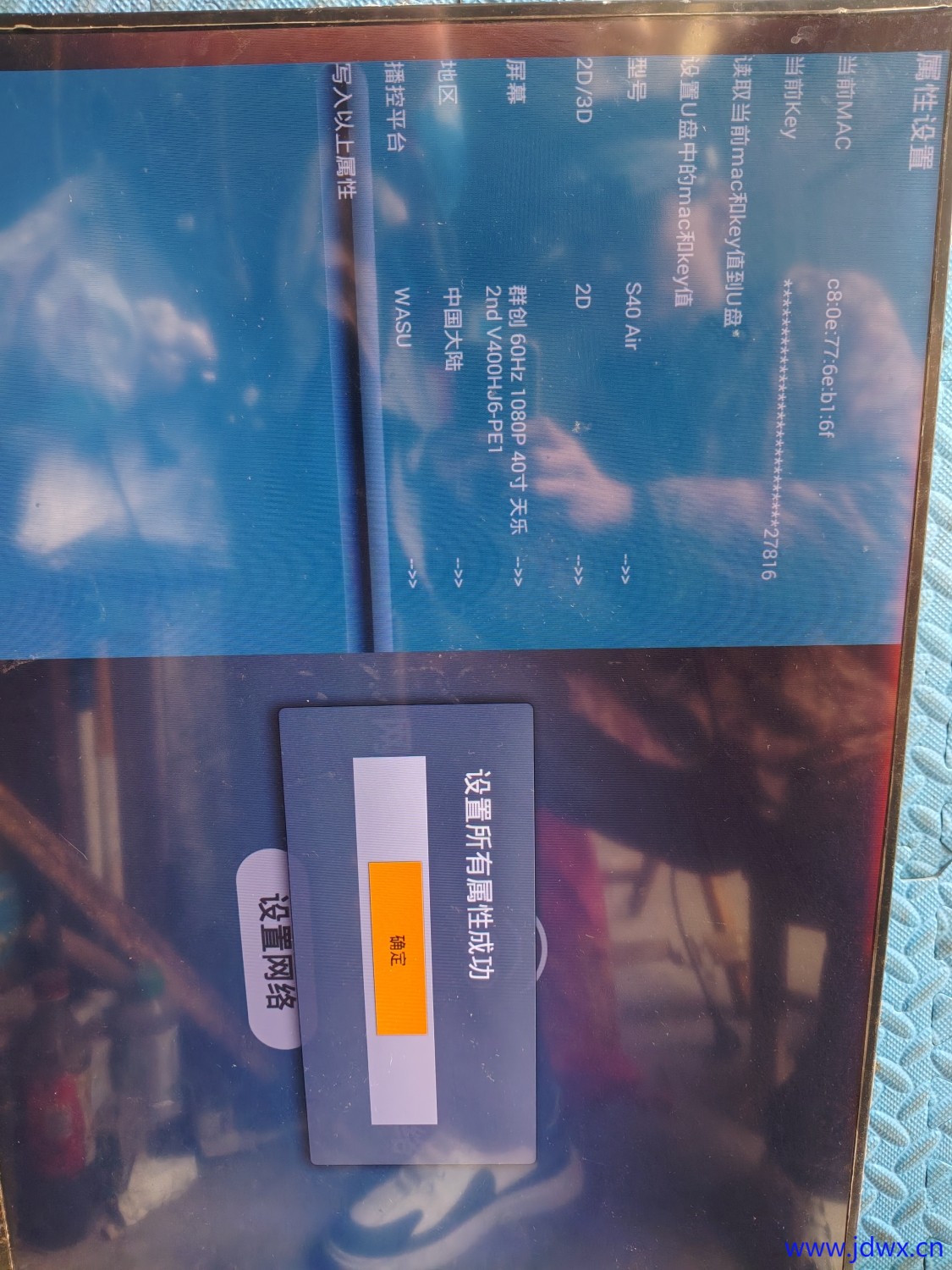

进入 属性设置
选择 屏幕
必须写入才生效
重启后就正常了
92
365
2490
初级维修师
2490

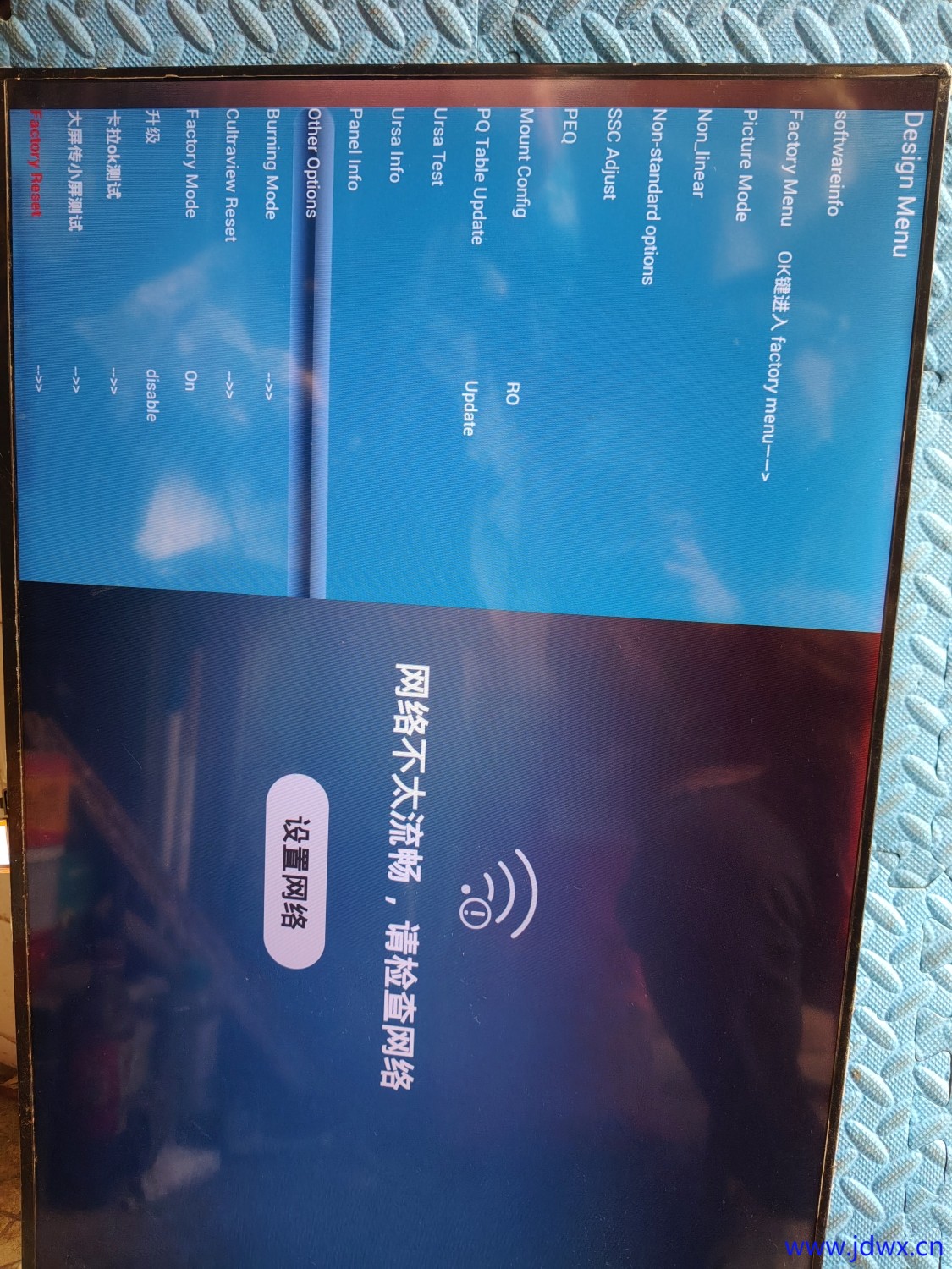

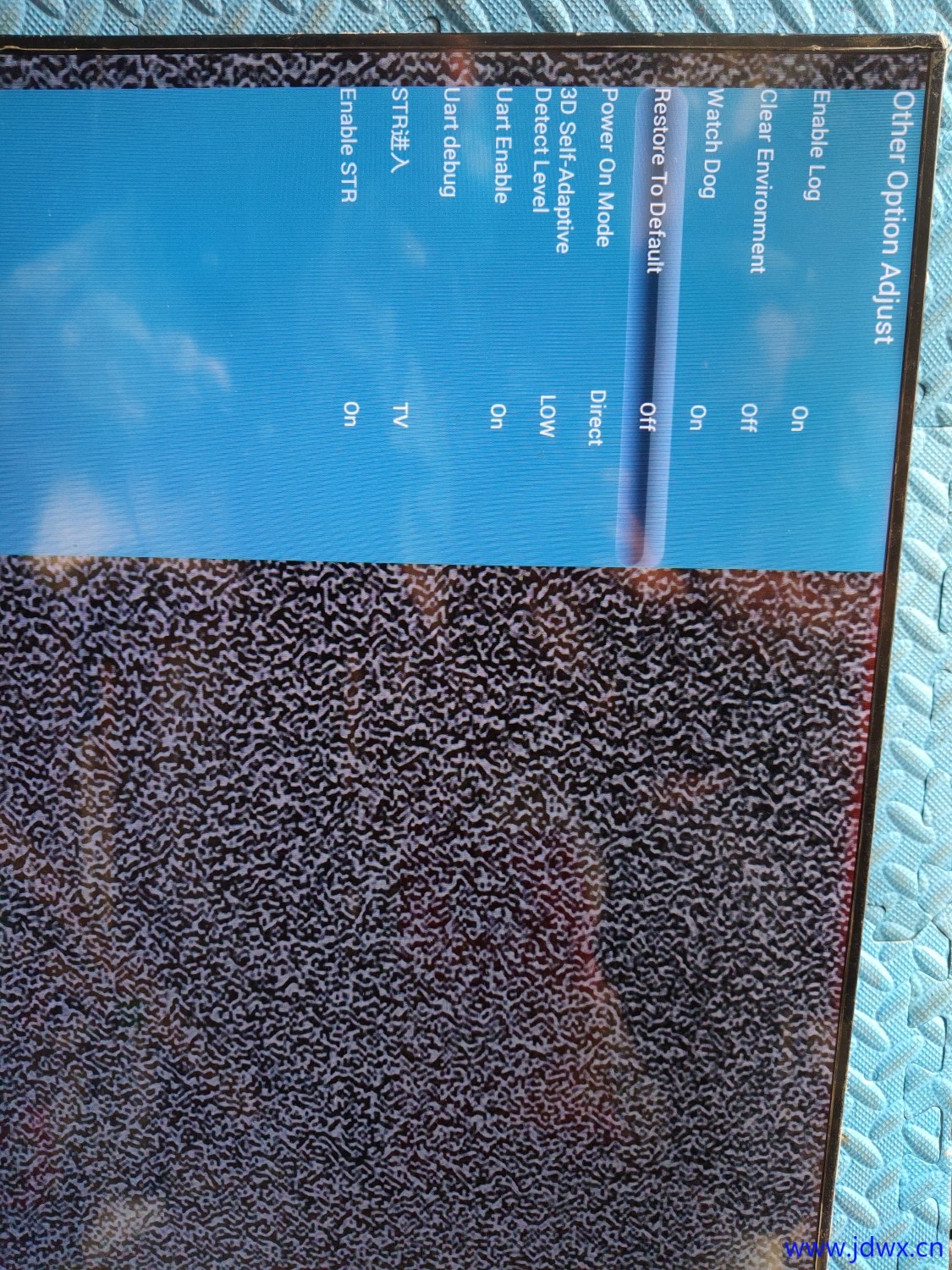

 楼主| 发表于 1 小时前 来自手机 | 显示全部楼层
将电源调整为交流通电直接开机
进入13其它选项
将第5项电源调整为直接开机
第4项为恢复默认设置

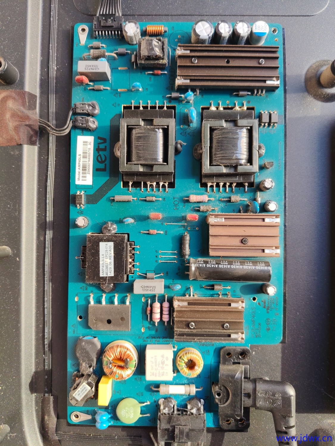

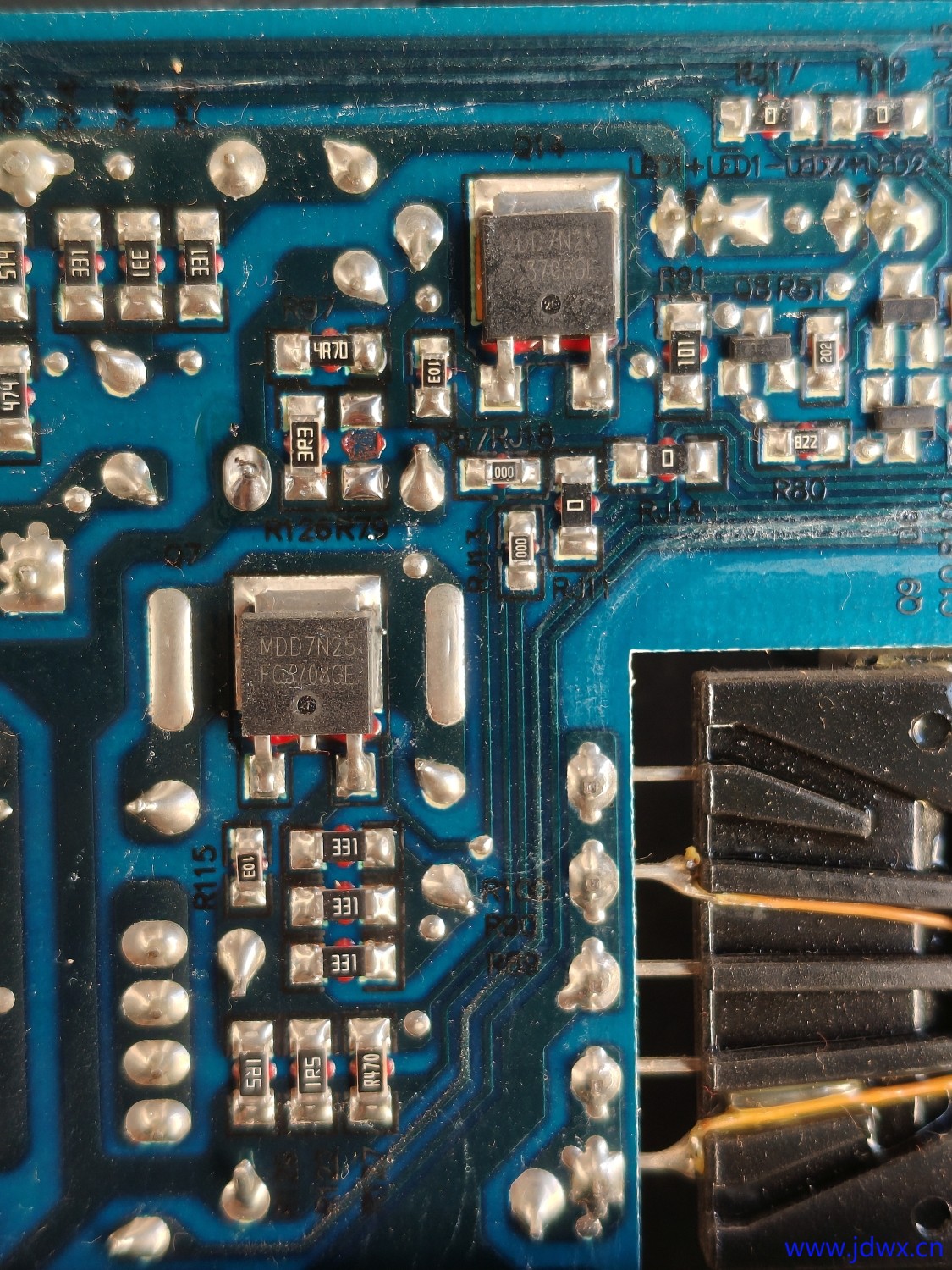

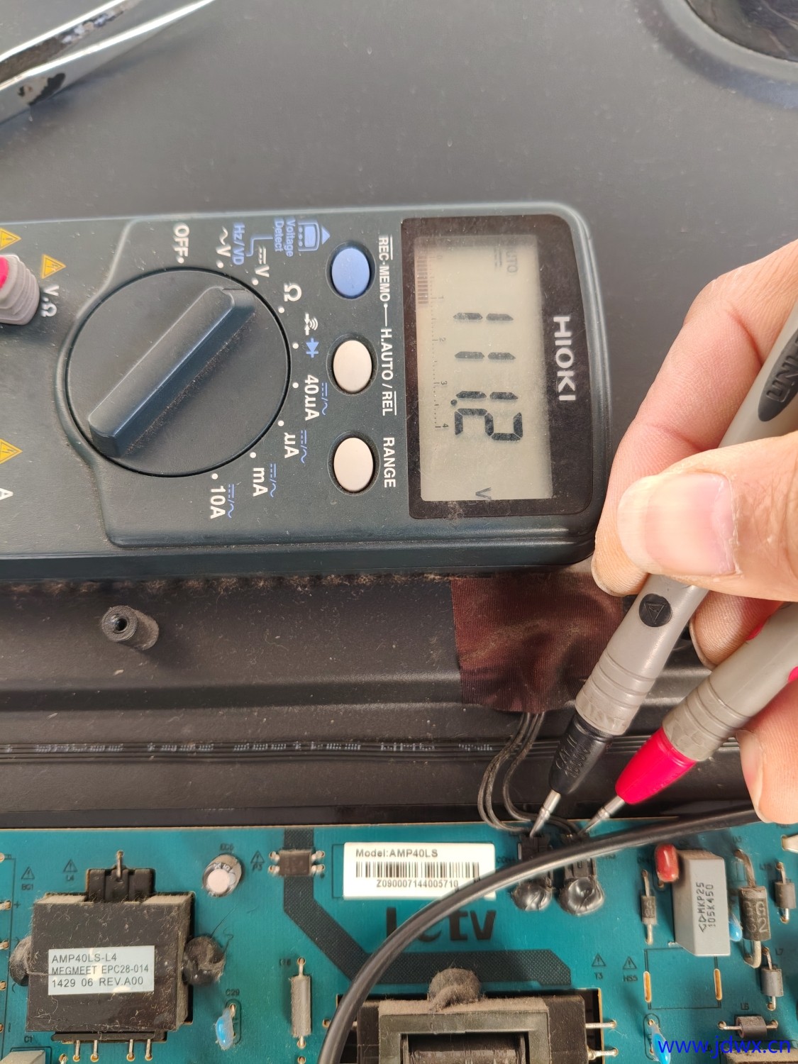

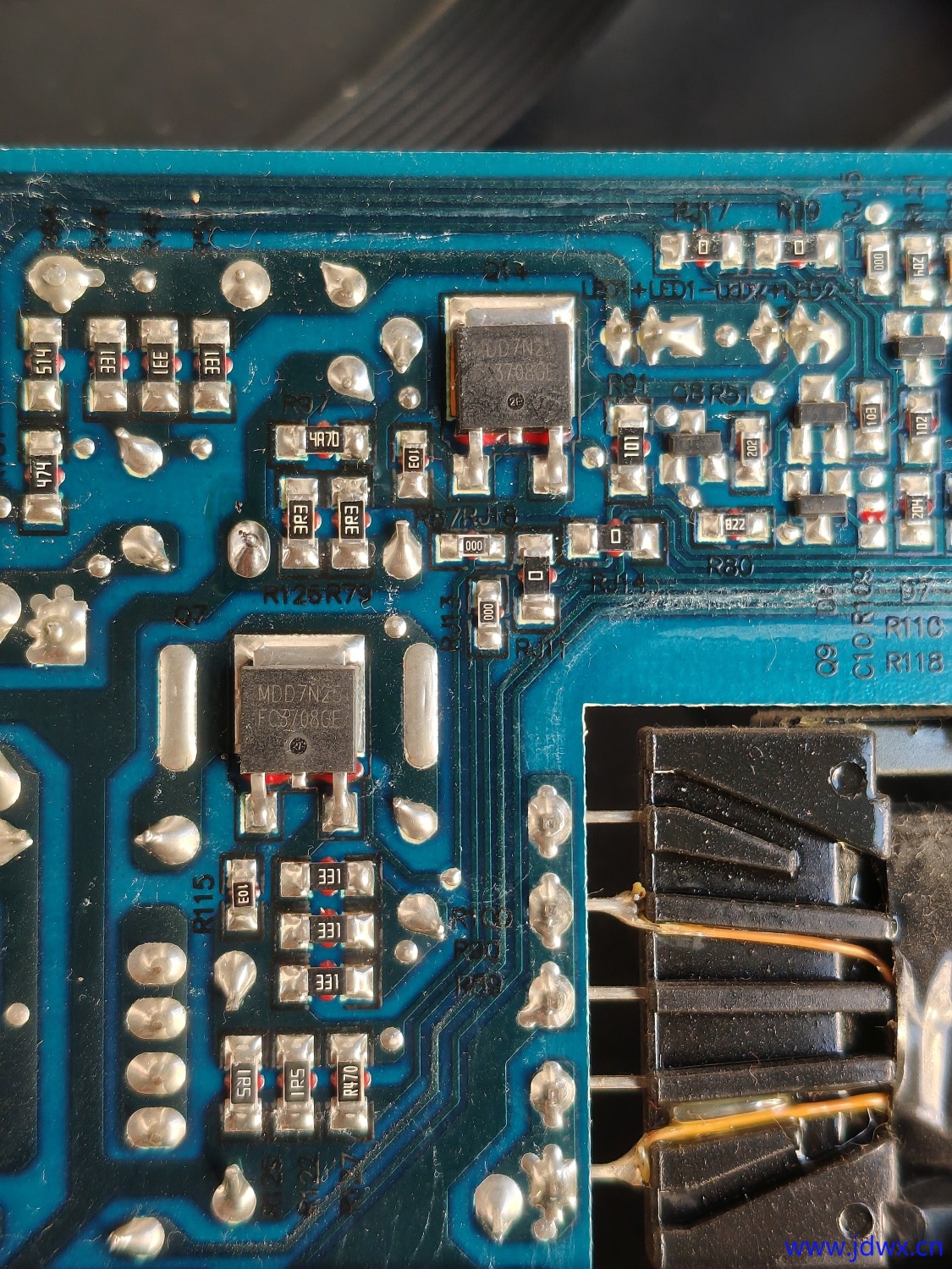

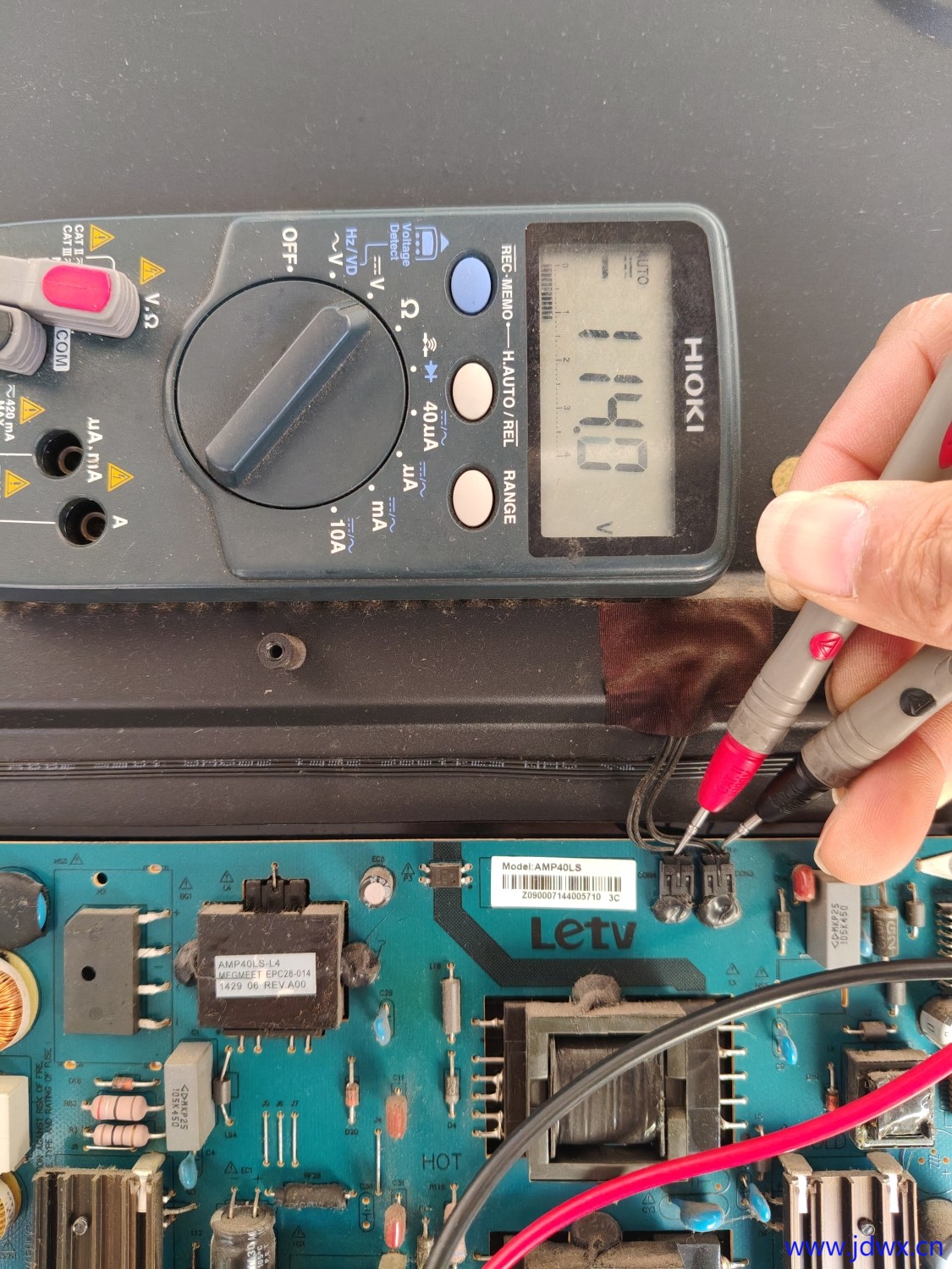

降低灯条电流
原机电压为114v
拆除R79
灯条电压降低为111v
