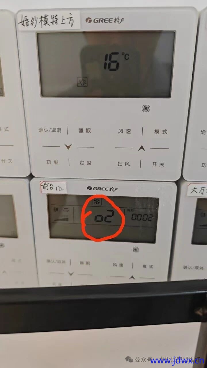

最近后台收到超多粉丝咨询——格力新款多联机显示o2故障代码该怎么处理?看来这是近期的高频问题!今天就把完整的故障解析、排查步骤整理好,内容实用易懂,维修师傅可直接参考,业主也能提前了解情况避免踩坑,建议大家转发收藏备用~

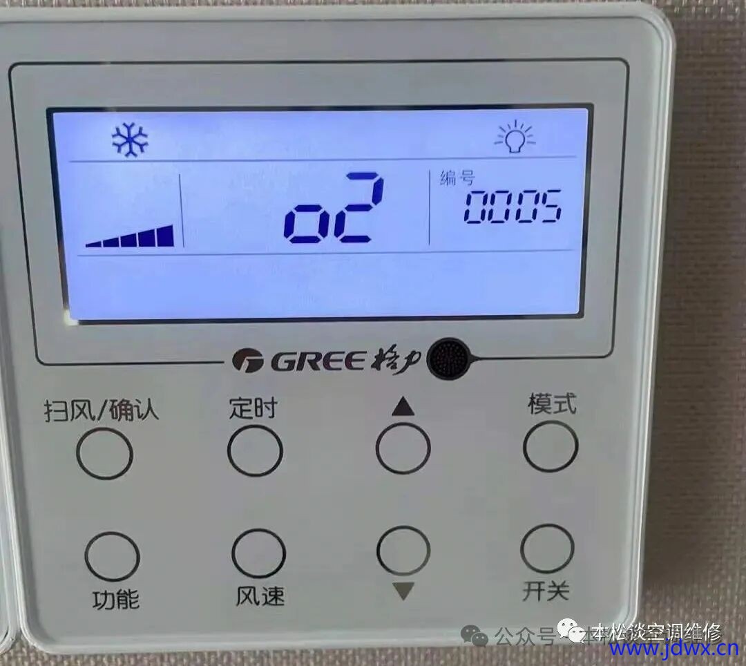

先划重点:格力多联机o2故障的官方定义是「内机母线电压过高」,且此故障仅针对变频内机机型,定频内机无需考虑此类问题哦!

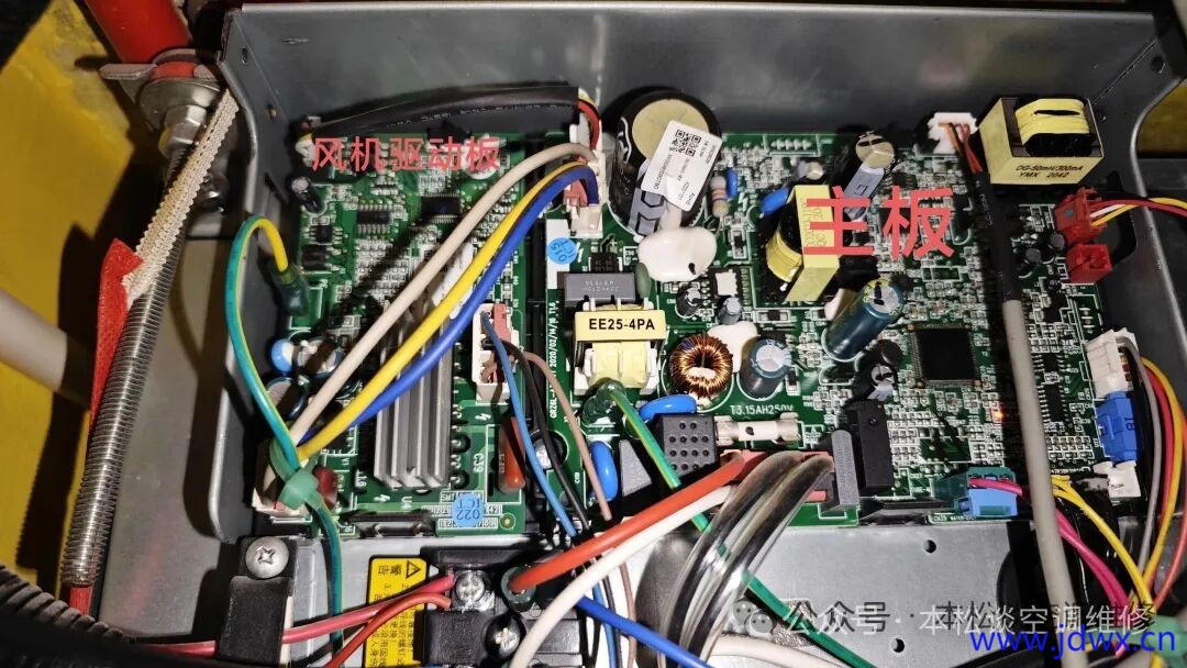

2.风机驱动板异常:风机驱动板是控制内机风机运行的核心部件,同时也参与母线电压的稳定调节。若驱动板出现电容鼓包、芯片损坏、线路虚焊等问题,会导致电压调节失效,触发o2故障。

2. 进阶排查:风机驱动板是否异常
判断条件:若电源电压正常(低于242V),但机组仍显示o2故障,则大概率是风机驱动板故障。
排查&解决步骤:
拆卸内机面板,找到风机驱动板(通常靠近内机风机电机处,带有散热片);
直观检查驱动板:是否有电容鼓包、电阻烧毁、线路氧化虚焊等明显损坏痕迹;
若有明显损坏,直接更换同型号全新风机驱动板(注意:必须匹配原机型型号,避免参数不兼容导致二次故障);
更换完成后,重新接通电源,开机测试,若故障代码消失,机组正常运行,则排查修复完成。
