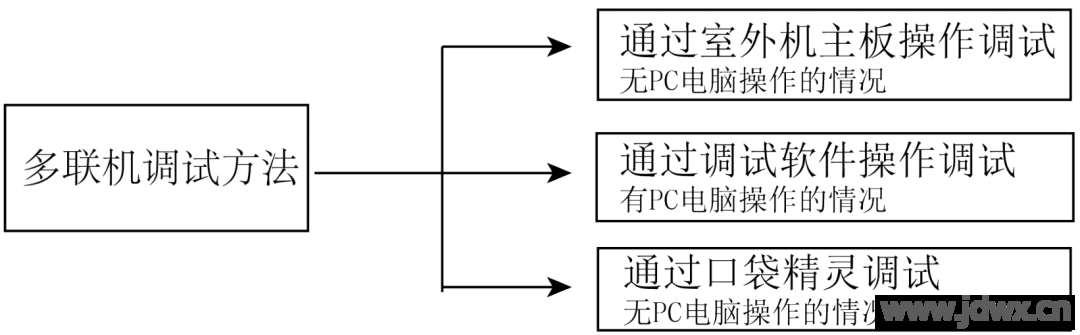

1.格力GMV9 Flex大容量侧出风模块化多联机目前有三种调试方法:
(1) 直接在室外机通过主板上的按键操作完成。
(2) 安装专有软件通过PC机调试,通过PC软件调试可以同时显示室内外参数。(具体操作方法请参考相应说明书)
(3) 使用口袋精灵调试(具体操作方法请参考相应说明书)

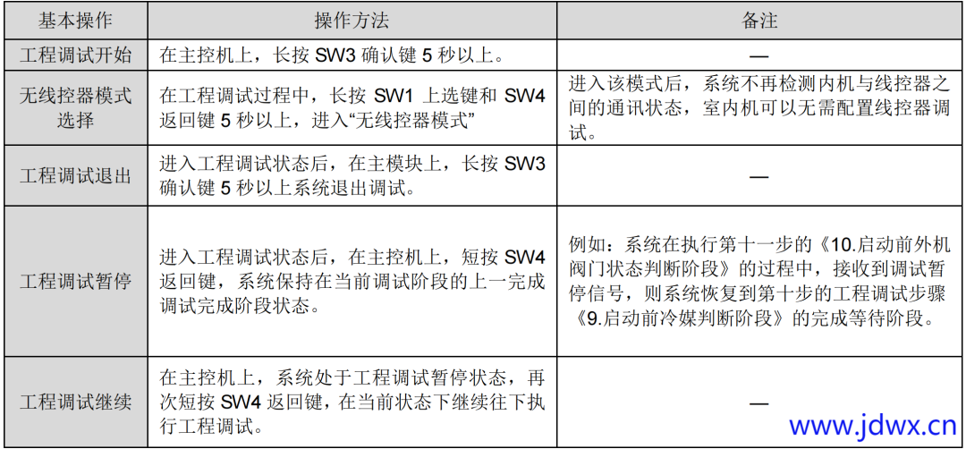

进入调试状态后,长按SW1上选键和SW4返回键5秒以上,系统进入无线控器模式状态,此时不再检测线控器与室内机之间的通讯状态。没有安装线控器的内机调试可以采用这个方法。
今天重点介绍一下通过外机的按键如何调试多联机,软件和口袋精灵调试的方法和五六代多联机一样。
4. 通过室外机主板操作对机组进行调试

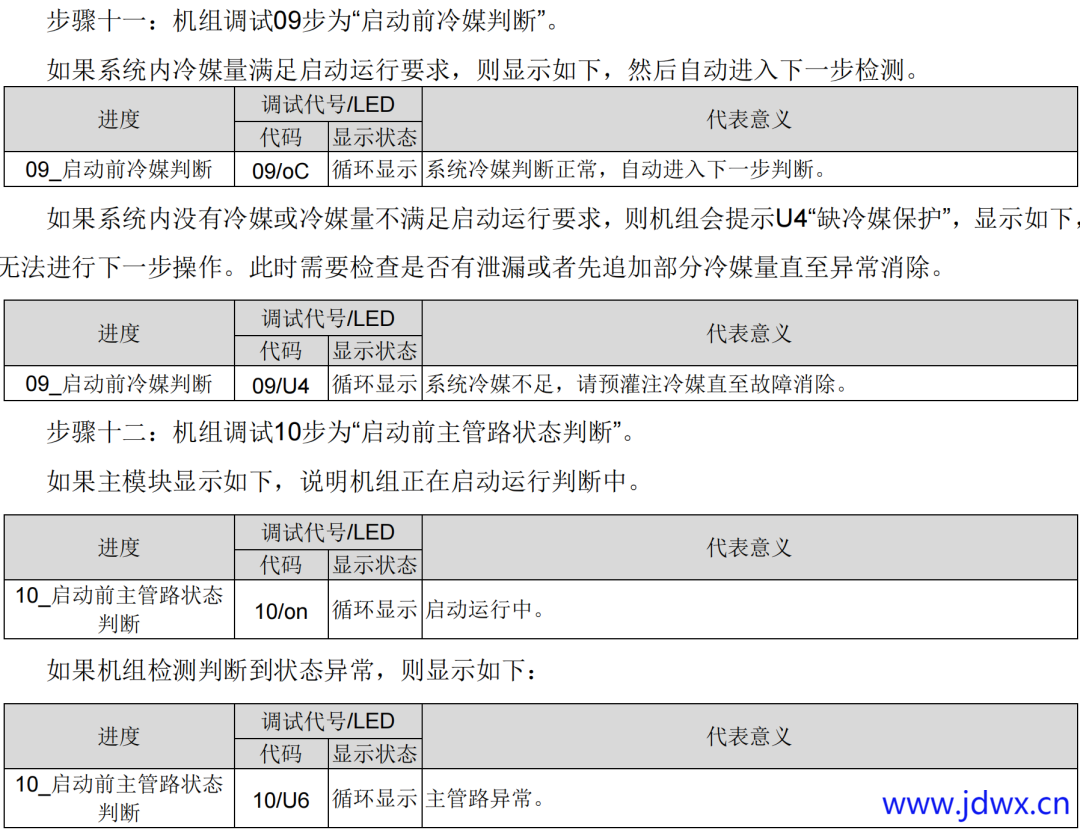

步骤三:所有室内、外机组上电,必须确保所有室内机上电,此时室外机所有模块显示机组处于A0“未调试状态”;
内外机在上电状态下,在机组待调试状态,根据工程室外静压的设计要求,对机组设置相应的静压模式,共有3个静压模式,出厂默认静压模式0代表机外静压为0Pa,静压模式1代表机外静压为20Pa,静压模式2代表机外静压为40Pa。设置方法详见《4.2.3章节“1G”室外机静压功能》功能操作。
如果机组未接出风管道或无出风静压要求,则直接跳过机外静压设置章节。

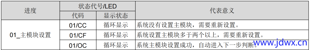

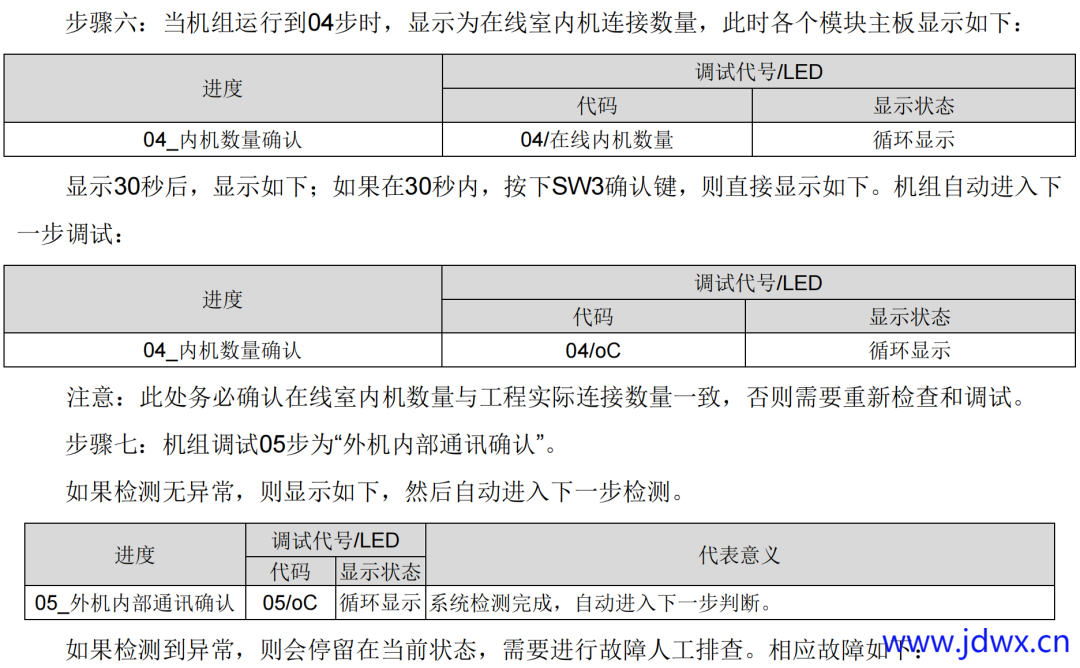

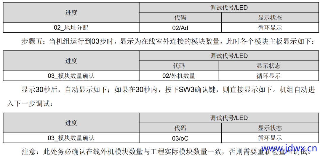

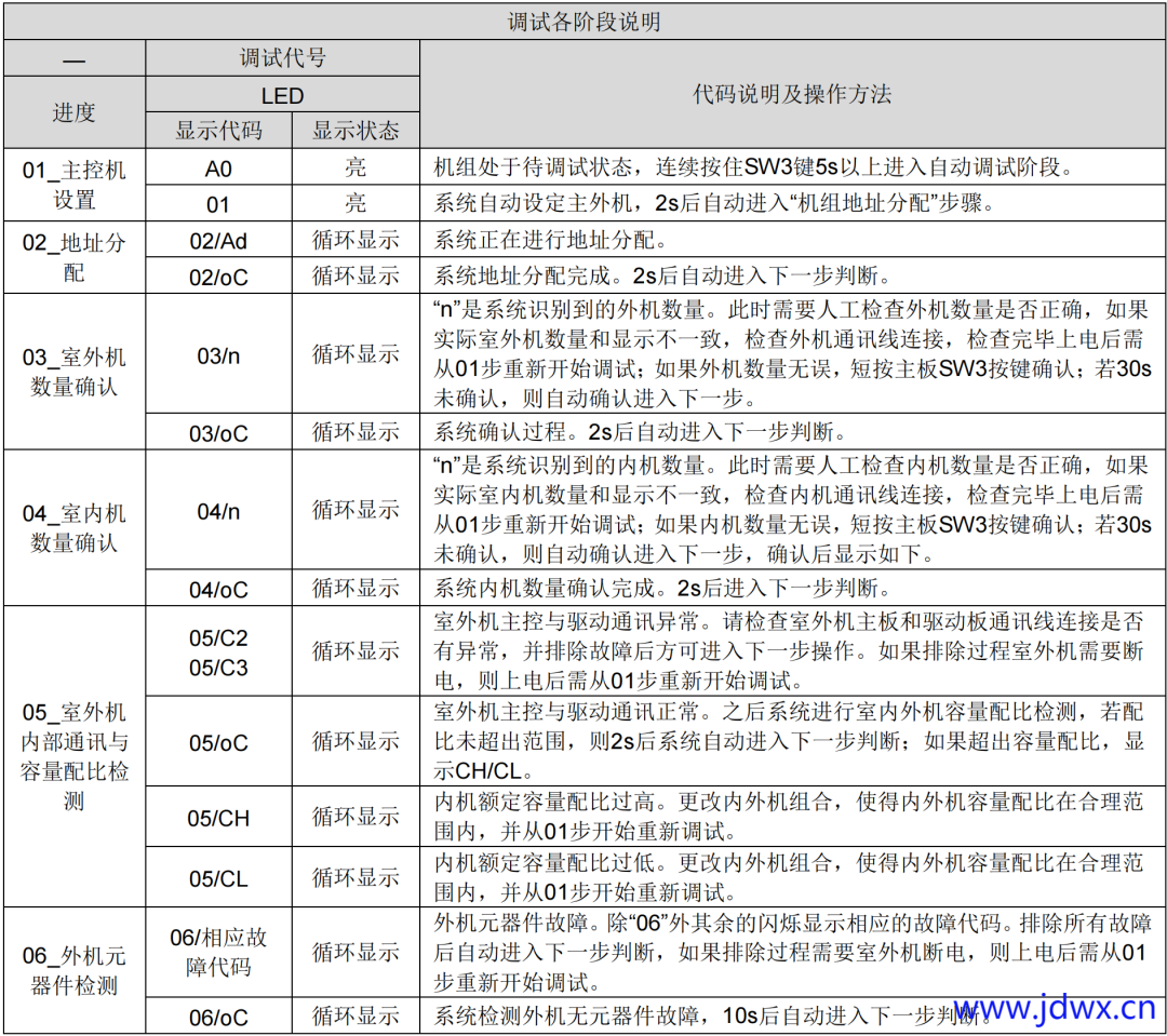

步骤四:在主控机主板上长按SW3确认键5秒以上进入机组调试功能。机组此时自动运行调试01和02步。
如果在01步下主模块设置错误,则在01步显示以下相应故障:
格力多联机外机CC或CF代码如何快速解决?
根据以上故障现象,按照《主控机设置拨码(SA8)》设置方法重新设置主模块,设置完毕后重新进入调试。

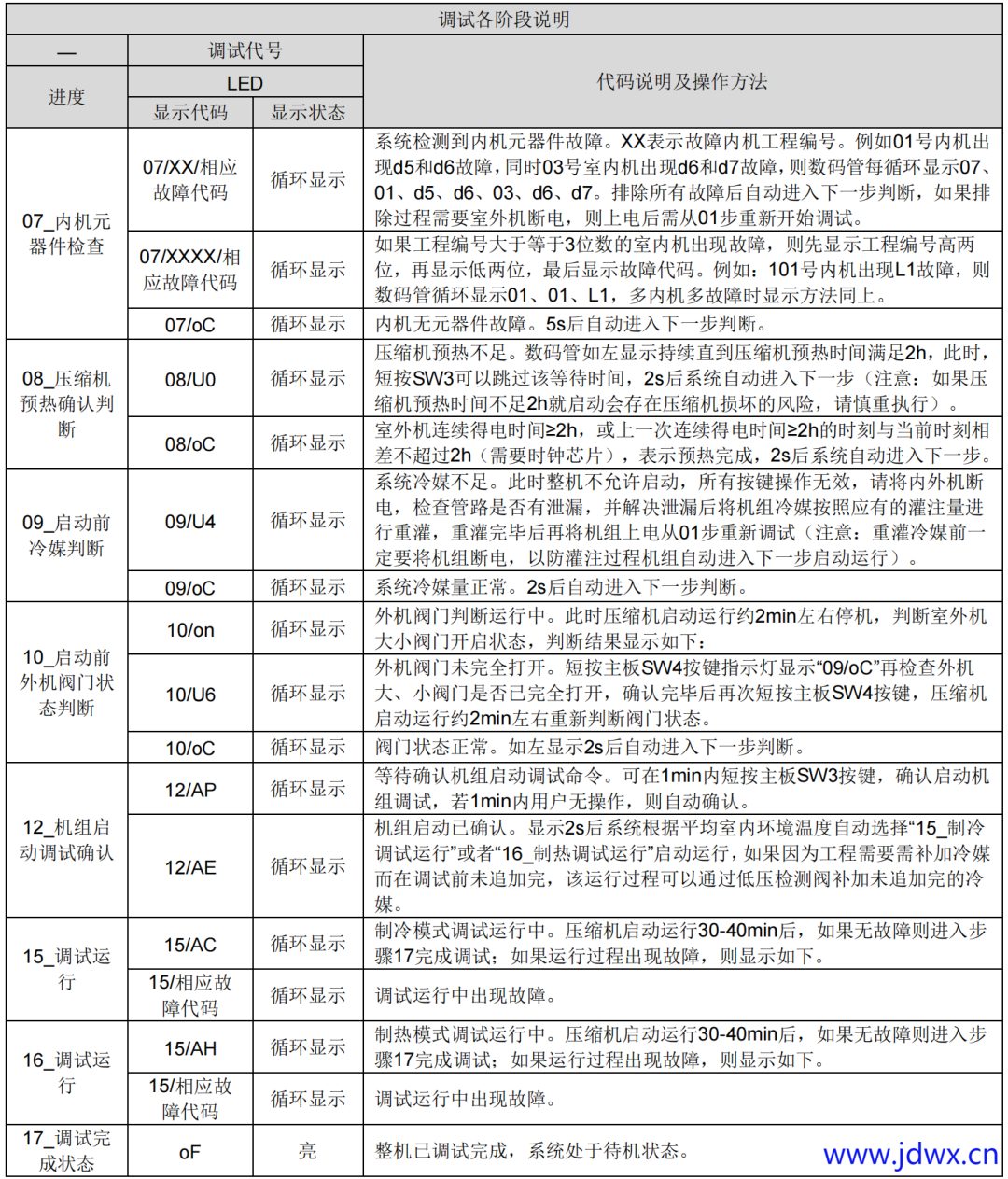

地址在分配过程中,所有模块数码管显示如下:
此时需要检查大小阀门是否完全开启或者主管路是否有堵塞,检查完毕后,可通过按SW4返回键返回上一步操作,重新进入判断。
如果机组检测阀门状态正常,则显示如下,机组自动进行下一步。

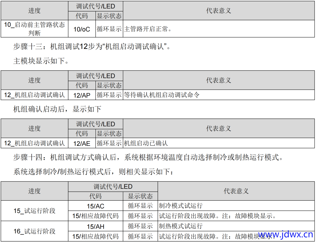

注意:试运行阶段,机组会根据实际情况显示相应步骤。试运转的时间是45分钟左右。

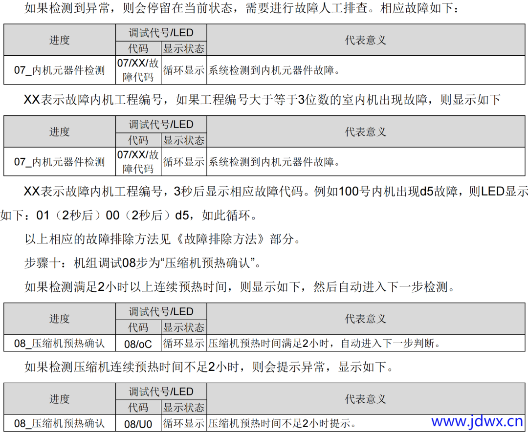

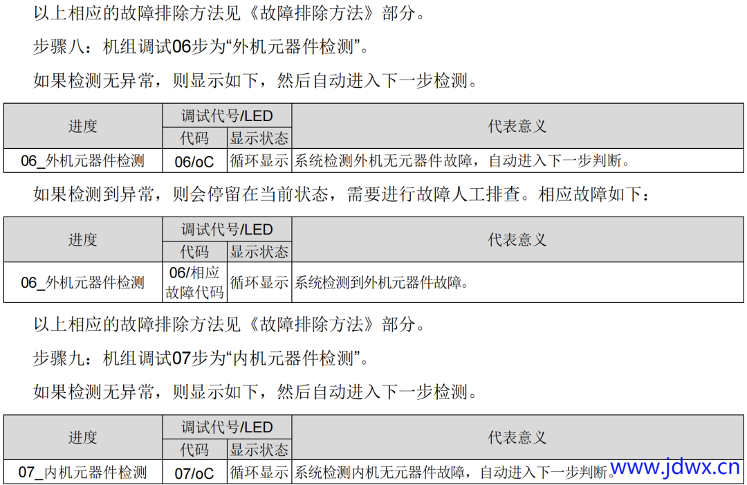

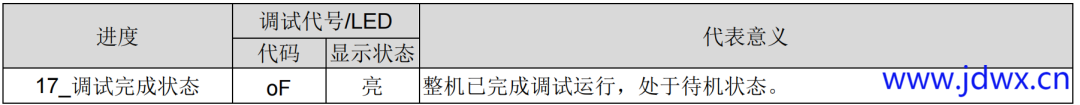

步骤十五:系统自动启动调试运行,调试完成后,恢复待机状态,显示如下:
当整机调试完成后,根据工程的实际功能需求,对机组进行相关功能设置,具体操作方法见本手册机组功能设置章节,如果无特殊需求,直接跳过该步骤。
