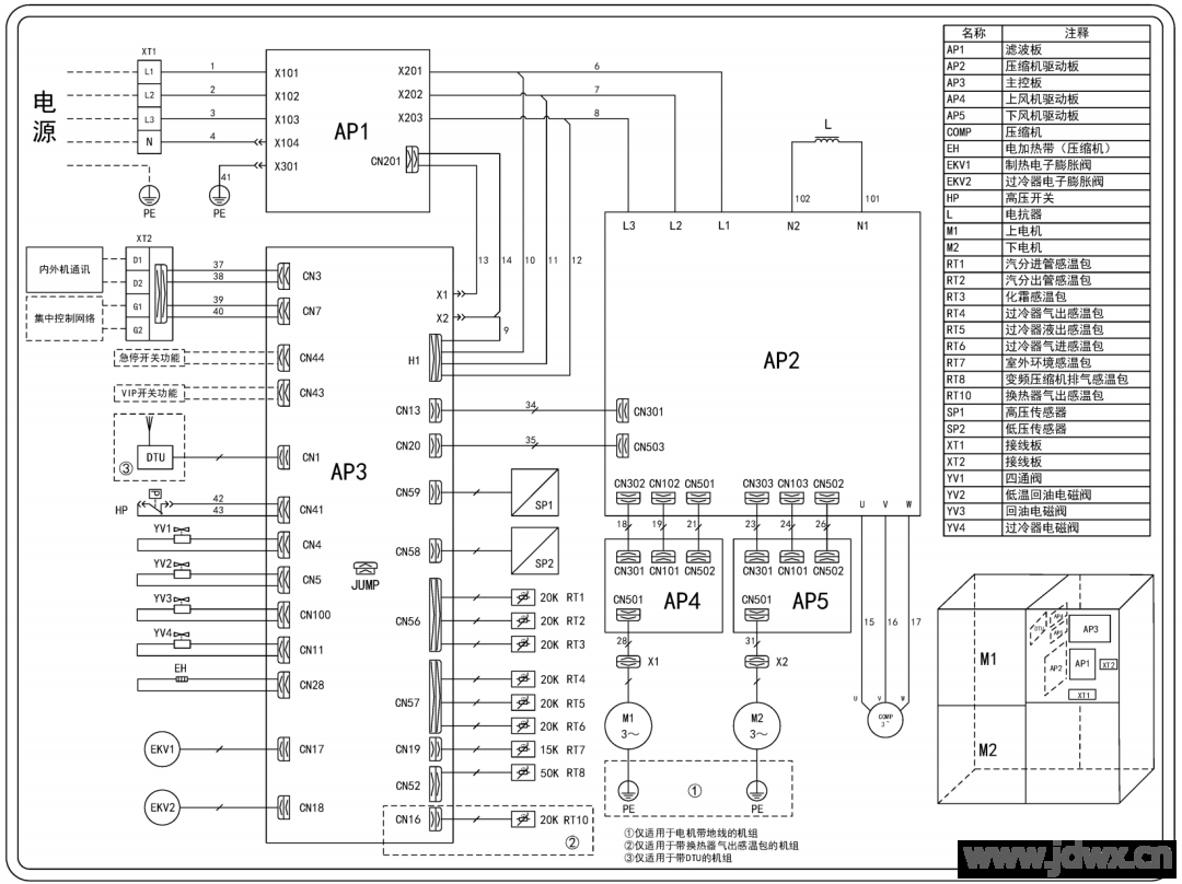

格力GMV9 Flex大容量侧出风模块化多联机线路图维修参考必备
GMV-400WML/A、GMV-450WML/A、GMV-504WML/A、GMV-560WML/A、GMV-615WML/A、GMV-685WML/A
注:实际线路图请以机身标识为准
