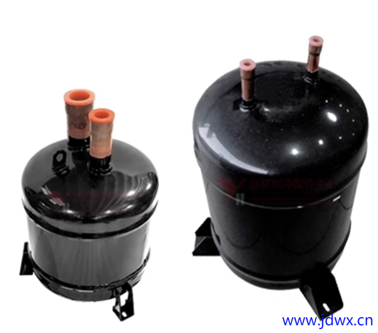

有粉丝咨询,格力4代和之前的多联机制冷系统都有一个高压储液器,可是到了5代机之后,就看不到高压储液器了。反而气液分离器的体积开始变大,想知道是技术进步,不再使用高压储液器了,还是格力厂家减配了。

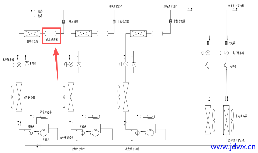

格力四代多联机制冷系统原理图
一、高压储液器:传统多联机的冷媒平衡中枢
高压储液器作为传统制冷系统中安装于冷凝器后的关键部件,本质是系统的能量水库,其核心作用围绕冷媒状态调控与系统稳定性展开,具体可归纳为五大核心功能:
1.冷媒容量调节:多联机制冷与制热模式对冷媒需求量差异显著,制热时节流部件前置使管路中冷媒以液态为主,制冷模式需求大幅降低。高压储液器通过制冷储液、制热释液动态调节,解决冷媒充注量不匹配问题,避免冷凝器积液或节流阀供液不足。
2.气液分离与液封保障:借重力沉降分离冷凝器出口冷媒中未完全冷凝的蒸汽,确保流向节流阀的是纯液态冷媒,同时隔离不凝性气体,避免影响低压侧换热效率。
3.过冷度提升:高压储液器内静压能让液态冷媒获得4 - 6℃过冷度,减少节流时的闪发蒸汽,提升蒸发换热效率与系统能效比。
4.应急保护与维护便利:维修时高压储液器可暂存80%以上冷媒,减少排放损耗;压缩机降频或高温工况下,能吸收多余冷媒,避免高压保护触发。
5.辅助干燥过滤:部分集成式高压储液器内置干燥剂与过滤网,吸附水分、过滤杂质,保护压缩机与节流部件。
从技术原理看,高压储液器是传统多联机解决工况波动 - 冷媒需求失衡的被动方案,其存在源于早期系统控制精度与部件性能的局限性。

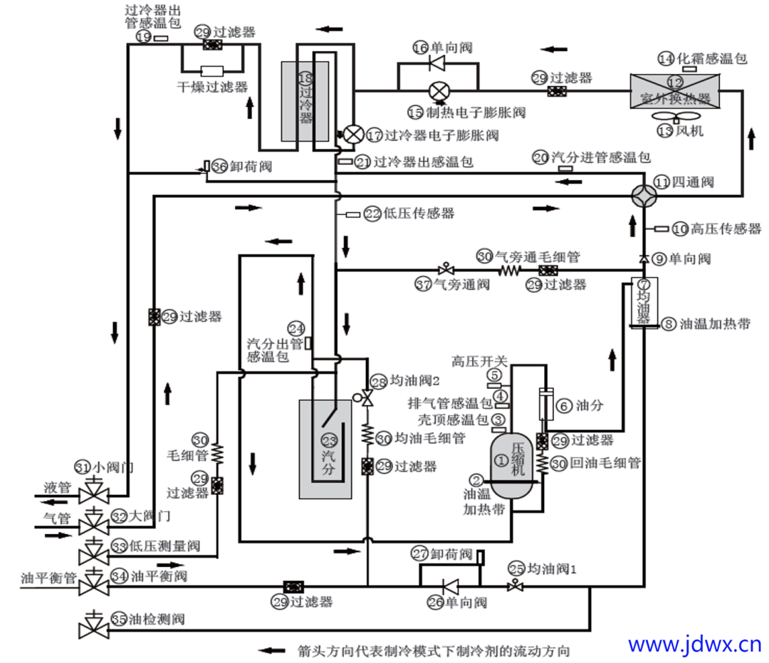

格力五代多联机制冷系统原理图
分布式电子膨胀阀的核心赋能
早期多联机节流部件多集中于室外机,新产品则为每台室内机独立配置电子膨胀阀,将节流功能转移至室内端。这一变革从根本上改变冷媒状态:制热模式下,室内机排出的高压气态冷媒经,经过室外机冷凝降温,变成低温高压液态制冷剂液态,再经过室内机电子膨胀阀节流后,变为低温低压气液混合态流向室外汽液分离器,连接管路中冷媒不再以纯液态为主,相同容积下冷媒需求量大幅降低,从源头消除冷媒充注量不匹配问题。且电子膨胀阀毫秒级调节精度,能实时匹配负荷变化与冷媒需求,调节灵活性远超高压储液器的被动存储。

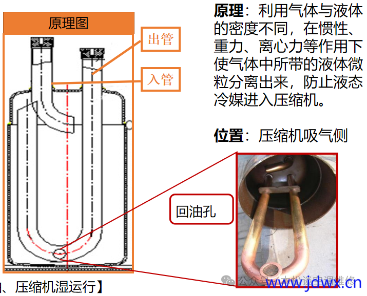

气液分离器结构与功能升级:5代及后续机型气液分离器的体积增大并非简单扩容,而是融合了格力专利技术的结构性优化(专利号:CN119042853A)。其内部增设可上下移动的容积调节机构,将腔体分为上、下两腔,通过调节阀改变下腔压力即可切换不同容积档位,实现冷媒循环量的动态调节,替代了高压储液器的冷媒容量调节功能。同时,内部新增挡液板与折流结构,迫使气液混合物碰撞折流,在相同安装空间下提升分离效率,强化对压缩机的液击防护;底部回油孔尺寸经过精准计算,确保分离出的冷冻油顺利回流,避免压缩机缺油损伤。

值得注意的是,气液分离器与高压储液器的功能定位存在本质差异:前者安装于压缩机吸气口前(低压侧),核心作用是气液分离防液击、回收润滑油;后者安装于冷凝器后(高压侧),核心是储液调节与过冷度提升。5代机后气液分离器的升级,是通过功能拓展实现了对高压储液器部分核心功能的替代,形成低压侧主动调节的新逻辑,而非简单的部件替换。
