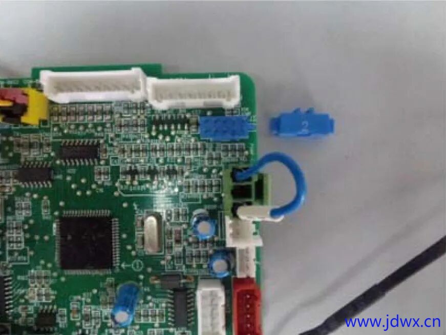

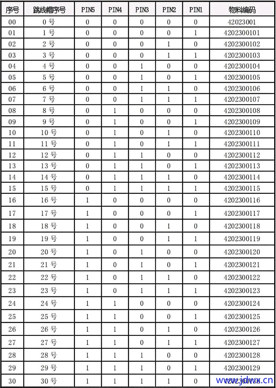

格力的空调,很多机型的主板是通用款,但是为了区分不同的机型,又采用了跳线帽来进行区分,以上表格仅供参考,具体机型以实际为准。
适配机型实现一板通用:这是核心作用之一。同一规格的主板可搭配不同制冷量的室内机,跳线帽不同的插针短接方式,能让CPU识别对应机型,调取匹配参数,比如室内风机转速、蒸发器保护温度等,实现“一板多机”,降低生产和配件库存成本。
