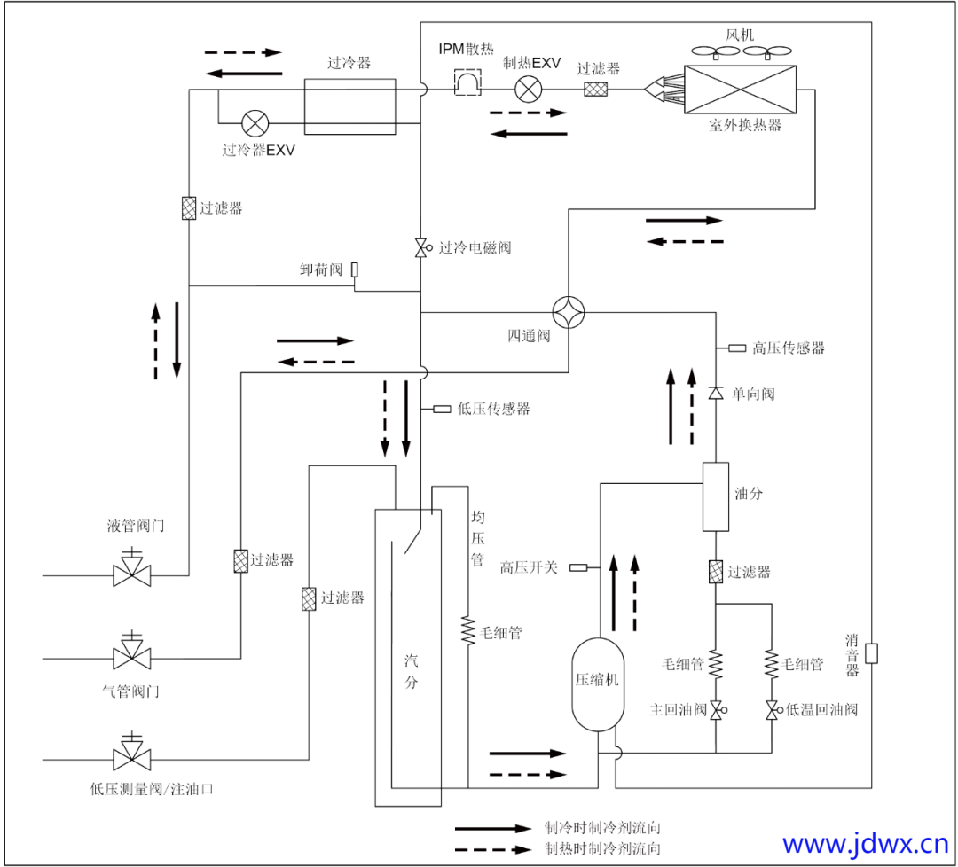

机组原理图
室外机工作原理如下:
内机为制冷模式运行时,室外机根据室内机的运行负荷需求启动运行,室外换热器作为系统的冷凝器,各制冷室内机的换热器并联作为系统的蒸发器,通过室内机的送回风循环实现对室内空间的空气温湿度调节;
内机为制热模式运行时,室外机的四通阀切换为得电状态,室外换热器作为系统的蒸发器,室内机的换热器作为系统的冷凝器,通过室内机的送回风循环实现对室内空间的空气温湿度调节。
工作原理图:

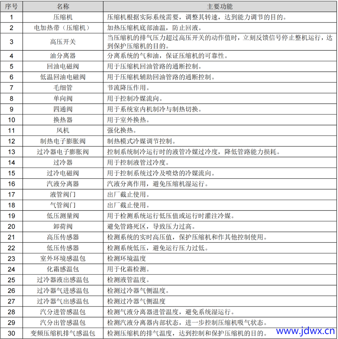

各部件名称和主要功能
