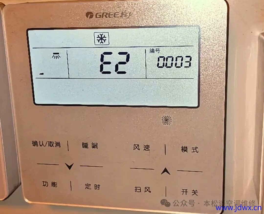

陈姐,空调又停了!屏幕上还是 E2助理小张急冲冲跑过来,手里攥着遥控器,脸色发白。
格力五六代多联机E2是压缩机排气温度过低保护,保护逻辑是压缩机排气过热度(排气温度或者壳顶温度-高压饱和温度)连续30分钟内检测到低于10℃,就会报E2。

李师傅眼神一凛,立刻直奔楼顶机房。打开外机盖板,寒风呼啸而入。他用手电筒仔细检查,很快,目光锁定在压缩机排气口—— 本该牢牢嵌在金属卡槽里的排气感温包,竟松松垮垮地悬在半空,导线被粗暴地拉扯过,感温头裸露在外,正被零下几度的寒风直吹。
问题就在这儿!李师傅指着感温包,声音斩钉截铁,排气感温包是监测压缩机温度的眼睛,现在它脱离了安装位,测的不是排气温度,而是室外的环境温度。主板收到这个低温信号,以为压缩机没工作或者工作异常,立刻触发 E2 保护停机。这是典型的人为设置故障!
陈姐倒吸一口凉气:人为?他们…… 他们为什么要这么做?
很简单,李师傅一边从工具箱里拿出导热硅脂,一边解释,你没同意他们换感温包的报价,他们就故意松动排气感温包,制造更严重的 E2 故障,逼你不得不接受高价维修。甚至可能连之前说的回油感温包异常,都是编的。
说着,李师傅小心翼翼地将排气感温包涂抹上导热硅脂,重新插回卡槽,并用扎带固定好导线。接着,他又检查了回油感温包—— 果然,接口处有明显被动过的痕迹,导线绝缘层还有一道细微的划痕。他重新紧固接口,用绝缘胶带仔细包裹好破损处。
回油感温包根本没坏,只是被他们故意松了一下,制造假象。李师傅语气肯定,现在都处理好了,通电试试。
陈姐紧张地按下开机键。会议室里,空调出风口渐渐吹出暖风,屏幕上的 E2 代码消失了。半小时后,室内温度从 12℃升到了 19,高管们脸上的寒意终于散去,会议得以顺利继续。
