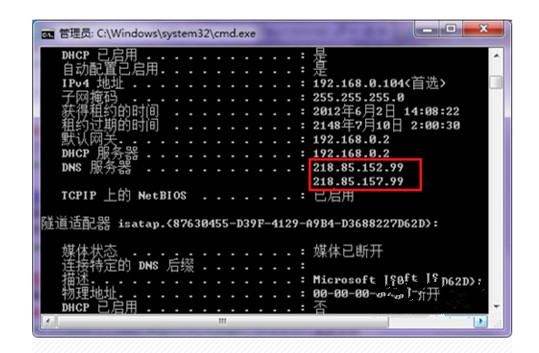

2. 单击“开始”按钮,输入“cmd”,按回车,再输入命令“ipconfig/all”查询本机的详细配置信息:
记录好:IP、子网掩码、默认网关,尤其是后面的DNS,后面会用到。

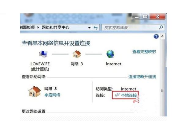

3. 右击任务栏右下角的“网络”图标,选择“打开网络和共享中心”:
4.在弹出的窗口中单击“本地连接”:

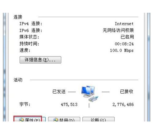

5.  在打开的“本地连接 状态”对话框中单击“属性”按钮:

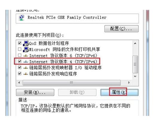

6.  单击本地连接属性对话框中的“Internet版本4(TCP/IPv4)”,再单击“属性”按钮:

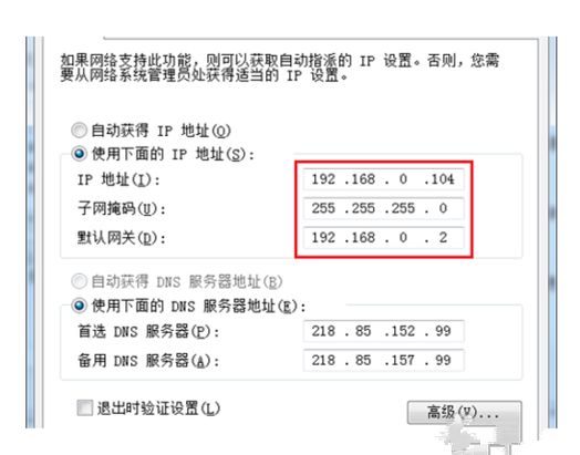

7.  在打开的对话框中利用上面获取的动态IP信息来配置固定信息:
注意:默认网关就是主路由器IP;
8.  配置完成后最好重启电脑,再打开外网,验证下能否上外网。这样可缩小后面出问题时故障排查范围。

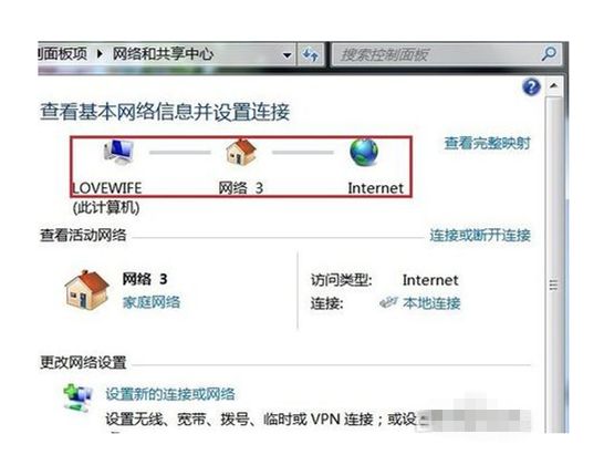

9.  或者通过在“网络和共享中心”查看到路由器和外部网络间的连接是否正常:

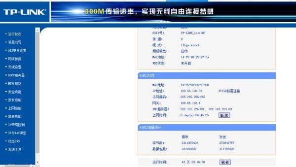

3.  打开浏览器,输入主路由器的管理IP“192.168.0.2”,再点击“确定”进入后台管理界面:

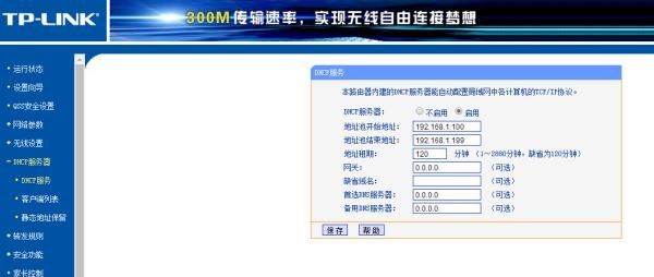

4.   登陆后在左边选择“DHCP服务器”,再选择“DHCP服务”:
5.   将右边的“DHCP服务器”设置成“启用”,并配置合适的地址池,如下图:

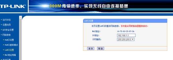

6.  再选择左边的“网络参数”,选择“LAN口设置”,记录右边的IP和MAC地址:

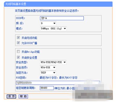

7. 再单击左边的“无线参数”,选择“基本设置”,在“SSID号”文本框中输入“TP-A”,再将信道(也叫频段)选择为“9”:为保证网络和桥接的稳定性,建议勾选“开启SSID广播”功能。
8.   取消“开启Bridge”(或“开启WDS”)前面的复选框(主路由器无需开启WDS功能),如上图;
9.  同样的,设置安全类型和密码,此处选择了“WPA-PSK/WPA2-PSK”;
10. 最后单击“保存”按钮并重启路由器。完成后一定要记住这里面的设置,因为辅路由器的这些信息也要设置成一样的。

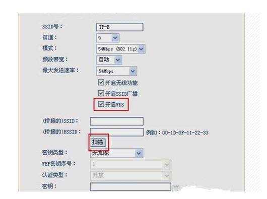

4.  单击左边的“无线参数”,选择“基本设置”,在“SSID号”文本框中输入“TP-B”,再将信道选择为“9”,勾选“允许SSID广播”复选框:
5. 最重要的,勾选“开启WDS”复选框,再单击下面的“扫描”按钮,如上图;

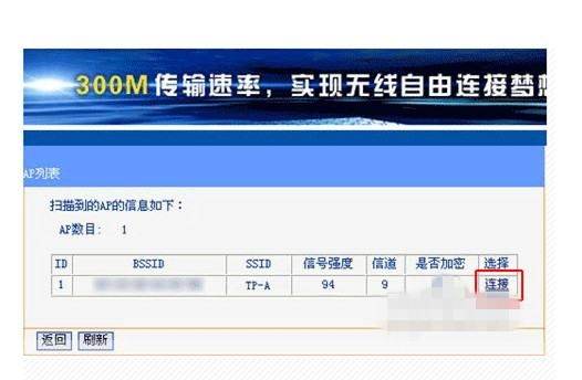

6. 稍等一会,会列出扫描到的无线SSID,在扫描到的无线SSID列表中单击主路由器TP-A后面的“连接”按钮:
7. 稍等一会成功连接后,在下面的桥接区域会列出刚刚连接成功的主路由器TP-A的信息:如果没有列表主路由器的信息,则表示没有连接成功。
8.  检查确认后面的加密信息是否无误,再点击“保存”按钮即可;

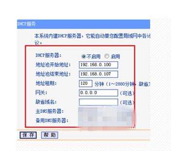

10. 在左边单击“DHCP服务器”,再选择“DHCP服务”:
11.  单击右边“DHCP服务器”中“不启用”单选框,再单击“保存”按钮,(如上图)完成后重启路由器即可。

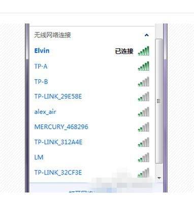

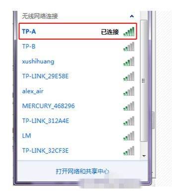

1. 单击任务栏右边的无线图标,弹出“无线网络连接”列表,其中就有刚建立的“TP-A”和“TP-B”:

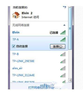

2.  单击刚建立的无线网络“TP-A”,勾选“自动连接”,再单击“连接”按钮:  上图中可发现桥接的远距离的TP-B信号很差。

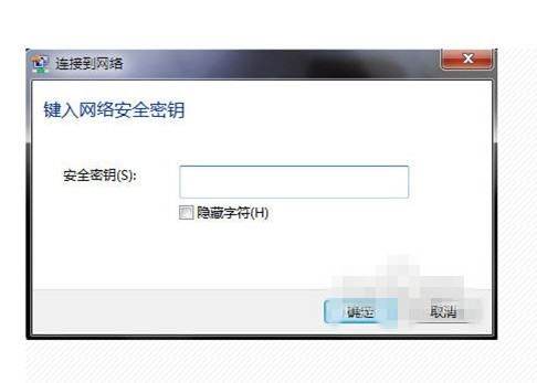

3.  在稍候弹出的“连接到网络”对话框中输入密码,并单击“确定”按钮:
4.  稍等一会即可连接成功,如下图:
