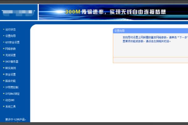

1、首先我们打开电脑的浏览器,在网页上打开路由器IP地址并登陆。
2、登入路由器后可以看到默认是设置向导页面,如果我们已经配置好了路由连接那么我们去进行wifi的安全设置。

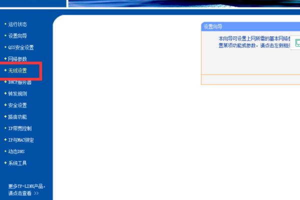

3、然后我们点击左侧的“无线设置”,无线的加密设置就在该选项下。

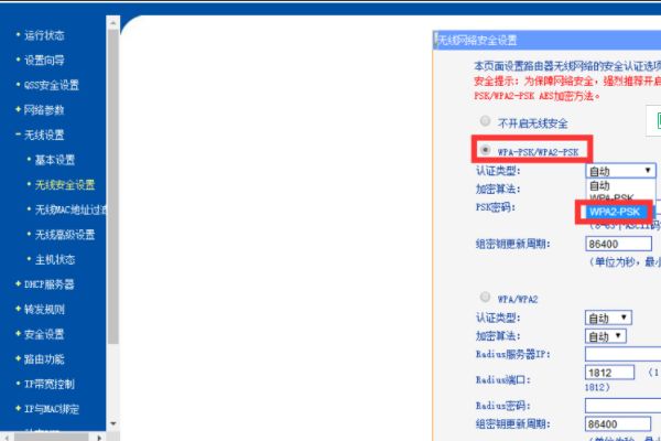

4、在无线设置下我们可以看到下面有“无线安全设置”我们选中并打开,这时可以看到右侧有很多加密方式供我们来进行设置。
5、在无线网络安全设置页面下我们可以选择WPA-PSK/WPA2-PSK并将认证类型更改为WPA2-PSK,设置一下密码即可,密码需要8位以上最好是数字和字母的组合。设置好后保存并重启路由器,这样我们的w2p加密就设置好了。
