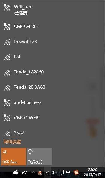

路由器配置步骤:
1.打开电脑的wifi,搜索路由器默认wifi名(路由器背面铭牌有写),连接wifi网络。第一次使用路由器一般不用输入wifi密码。

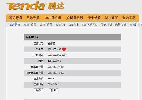

2.打开电脑浏览器,输入路由器背后铭牌的网关ip地址(一般是192.168.1.1),进入网关配置界面。(新路由一般会自动弹出此界面)
3.设置上网方式(拨号或静态ip等),设置wifi名及密码,还可以设置宽带限制。

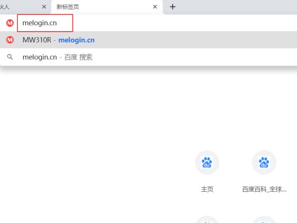

1、在浏览器地址栏中输入水星路由器的登陆地址。

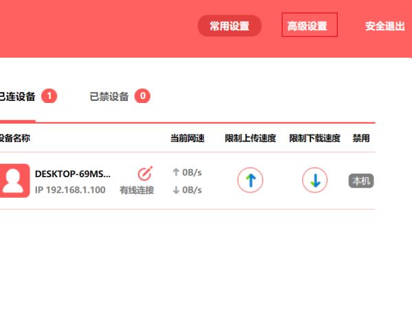

3、进入路由器后,点击界面右上角的【高级设置】。

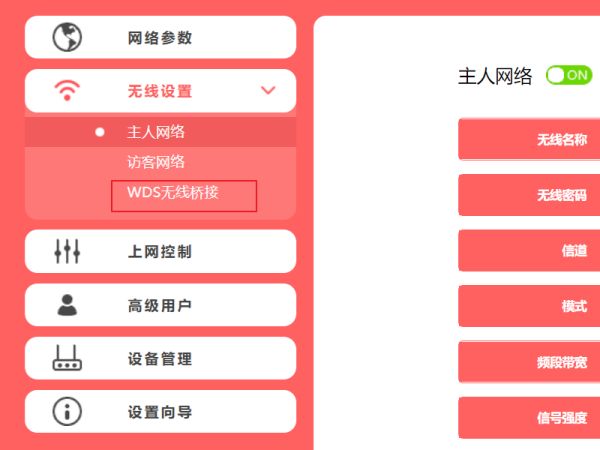

4、在当前界面点击【无线设置】。

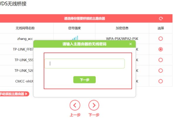

5、继续点击无线设置下的【wds无线桥接】。
6、在当前界面继续点击【下一步】。

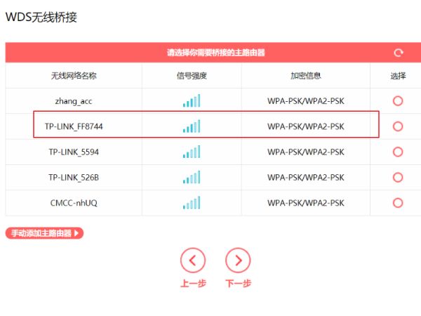

7、在列表中找到路由器A,再点击进行连接。

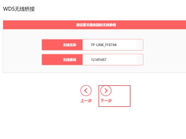

8、输入路由器的连接密码,输入完成后点击【下一步】。
9、输入完成后,然后点击界面下方的【下一步】。

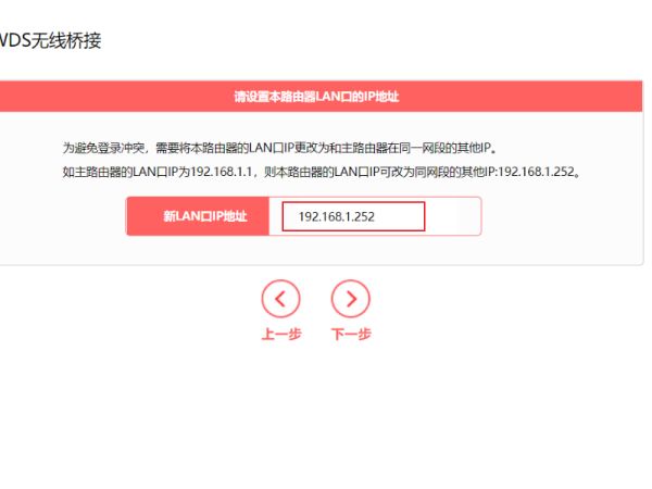

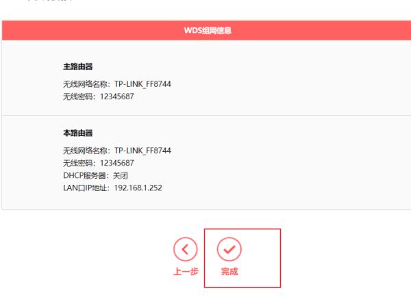

10、将lan口ip地址设置为不冲突即可,点击【下一步】。
11、最后点击【完成】,等待路由器重启就能正常上网了。
