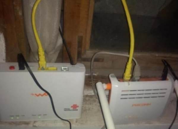

1、电脑网线与路由器的网口连接,路由器的wan口接光猫的lan口,光纤入口插入光猫的pon口。具体情况,也可参看说明书。

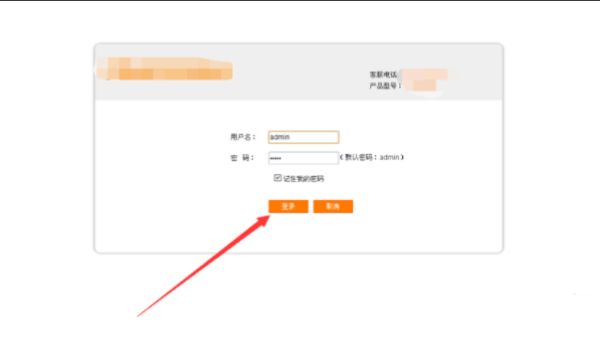

2、登录路由器设置页面。

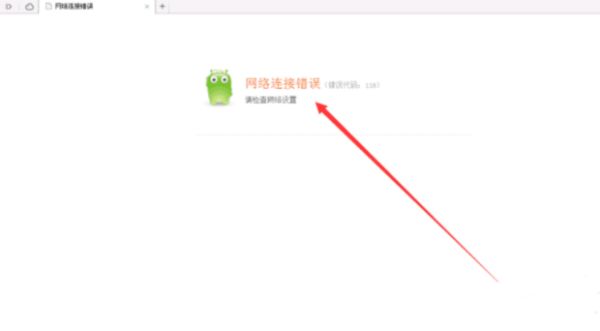

3、有时连接好线路后,输入设置地址无法显示。点击路由器上的重启按钮,就好啦。

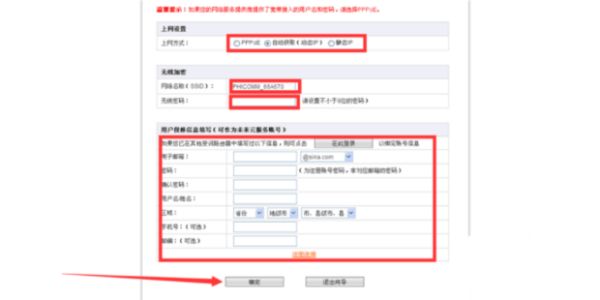

4、按照提示选择上网方式,设置无线密码等,点击确定。

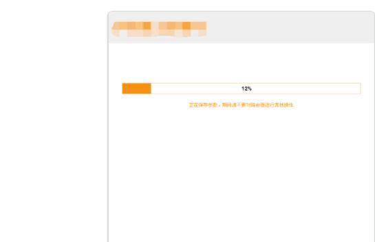

5、等待系统保存设置。

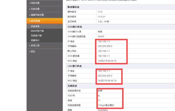

6、ip显示后,说明成功连接。
