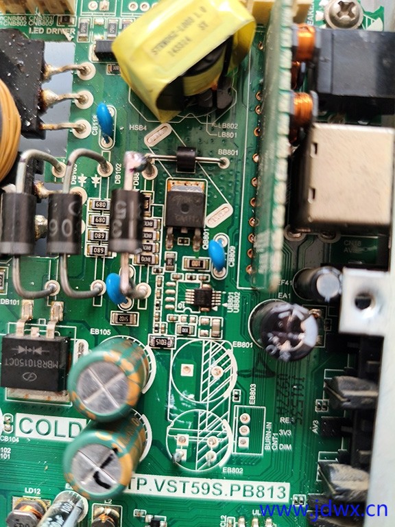

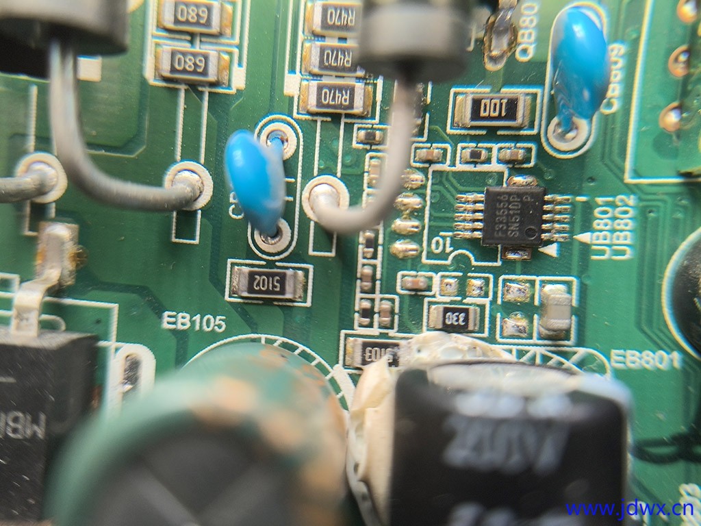

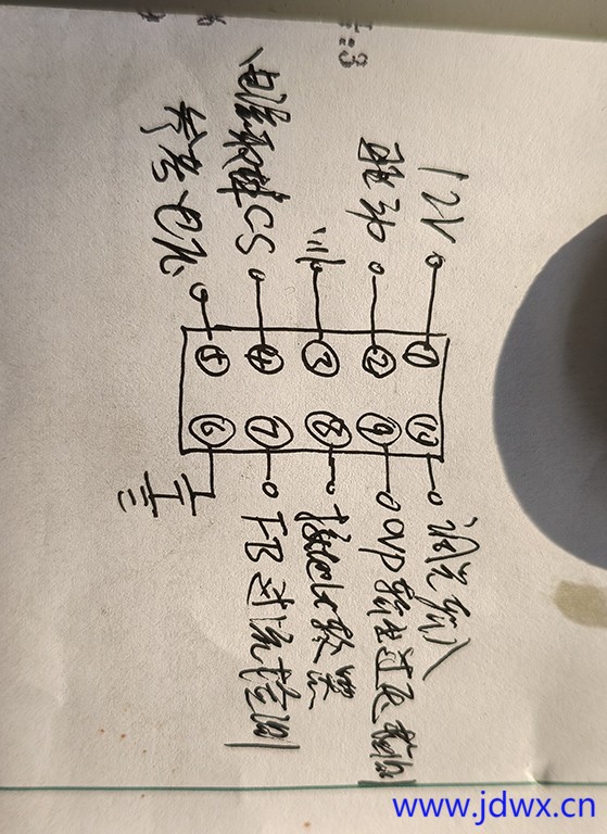

接修日松40寸电视,图像一闪就黑屏。貌似灯条坏了,经过检查灯条正常,通300MA电流压降都是65V . 结论是驱动板问题,测量12V供电正常,背光供电待机35V 开机慢慢升到50V左右再掉压。怀疑滤波电容,二极管,扼流圈,都正常。分析应该是某一路反馈不对保护了。于是逐一测量了电流取样,电流检测,高压反馈电路。结果发现输出的高电压检测的电阻开路,就是一个5103 贴片电阻开路了。图片中盖着一些白胶的电阻,估计又是胶惹得祸  换了电阻搞定。犹豫再三差一点又要换板
