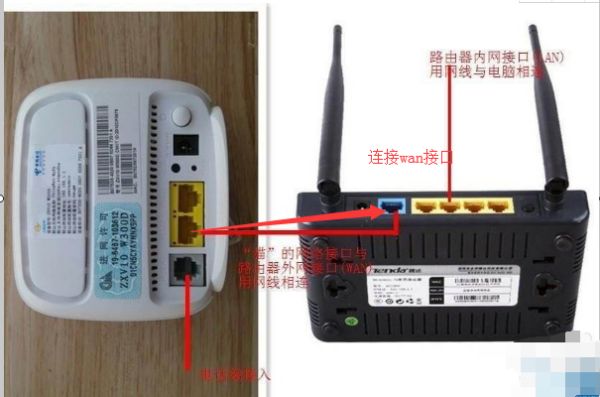

1、光迁猫上出来的线接到路由器的WAN口上,在拉根线一头在路由器的LAN口上一头插电脑上,电脑改为自动获得IP;

联通光纤宽带连接路由器的方法如下:1、一般的无线路由器上有5个口,如下图:2、下图是无线路由器的接线方式:下面是在电脑上设置路由器的方法:1.打开浏览器在地址栏输入路由器的IP地址(不同厂家的设备略有不同,这里以无线路由器的192.168.1.1为例),键入192.168.1.1后在弹出的窗体中输入用户名和密码(不同厂家的设备略有不同,这里以无线路由器的admin为例,用户名和密码皆为admin):2.之后进入路由器的配置页面:3.进入登录界面之后,接下来进行宽带拨号上网的账号和密码配置;进入设置向导;4.然后根据提示,一步一步进行配置:5.键入你的ADSL宽带上网账号和密码:6.接下来启用无线,并输入无线路由器WLAN密码,随便设置,但必须有8位。这样无线路由器就配置好了,待路由器拨号成功,就可以同时多台设备都能上网了。

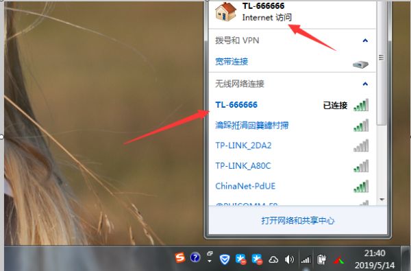

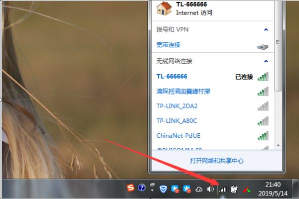

2、在连接完成后,打开电脑,在电脑桌面上点击网络图标打开无线网列表栏。
3、找到刚刚接通线路的无线路器的名称点击该无线网,将电脑与无线路由器相连接。

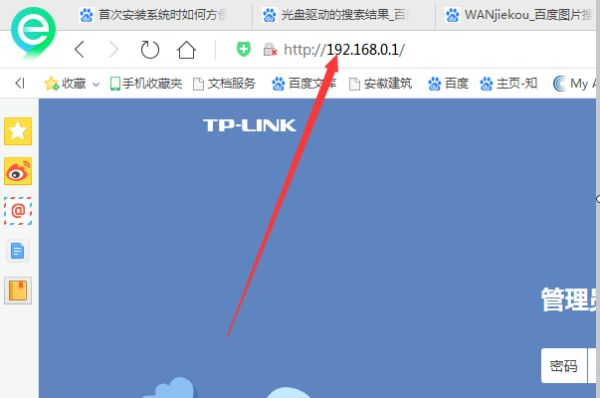

4、连接完成后点击电脑桌面上的浏览器,进入浏览器页面,在浏览器页面网址栏输入该无线路由器背面的路由器管理地址进入无线路由器的设置地址页面。

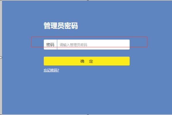

5、在打开设置登录界面后,在页面山的对话框中输入无线路由器的初始登录密码即可登录路由器设置页面开始设置。
