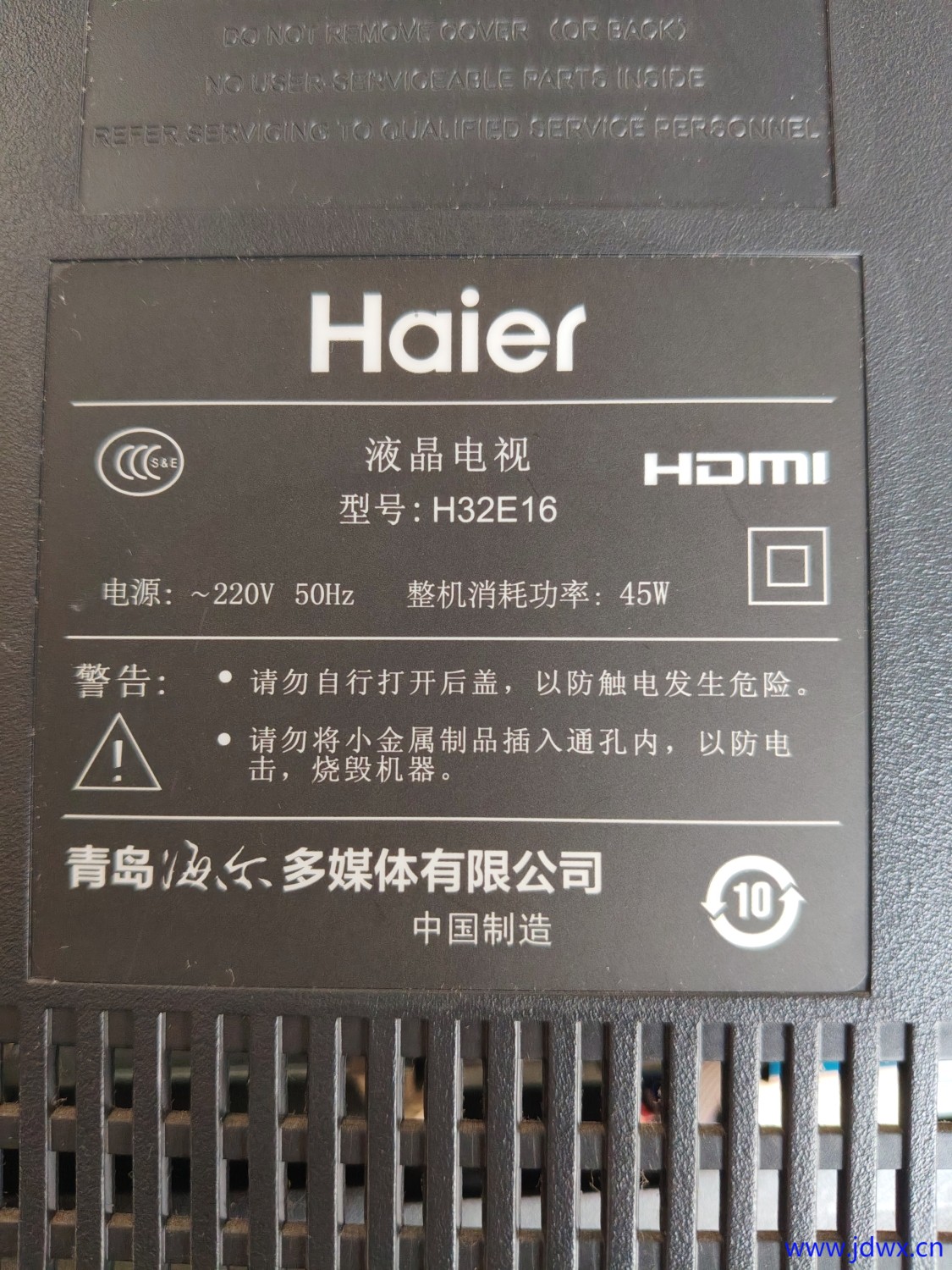

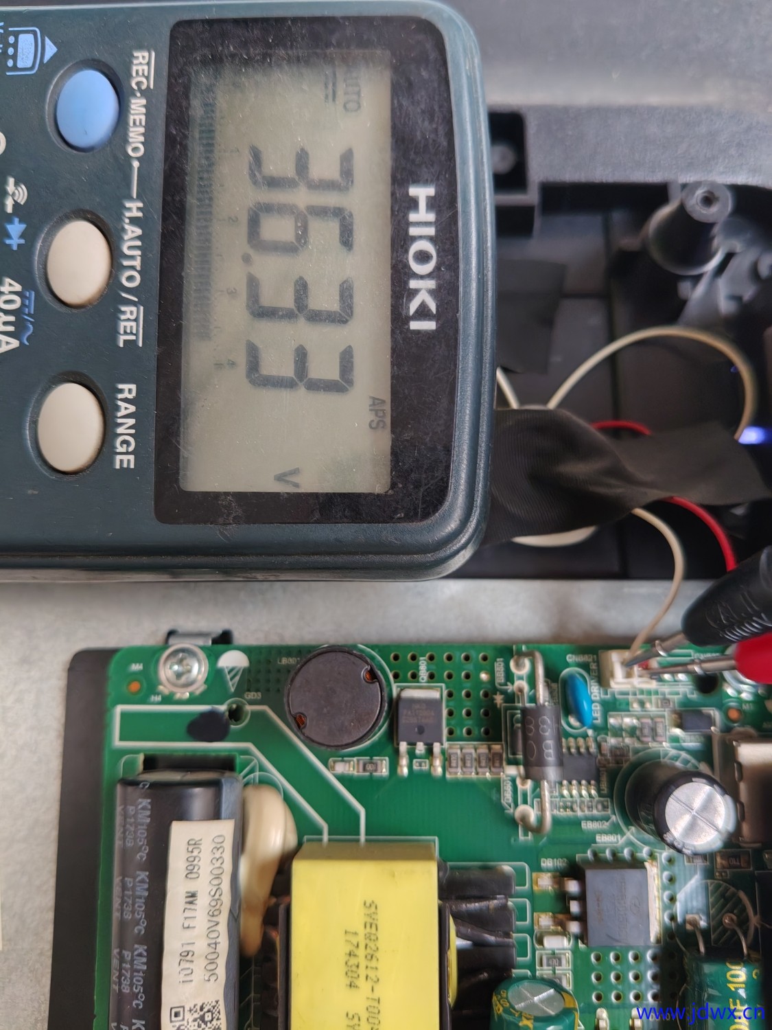

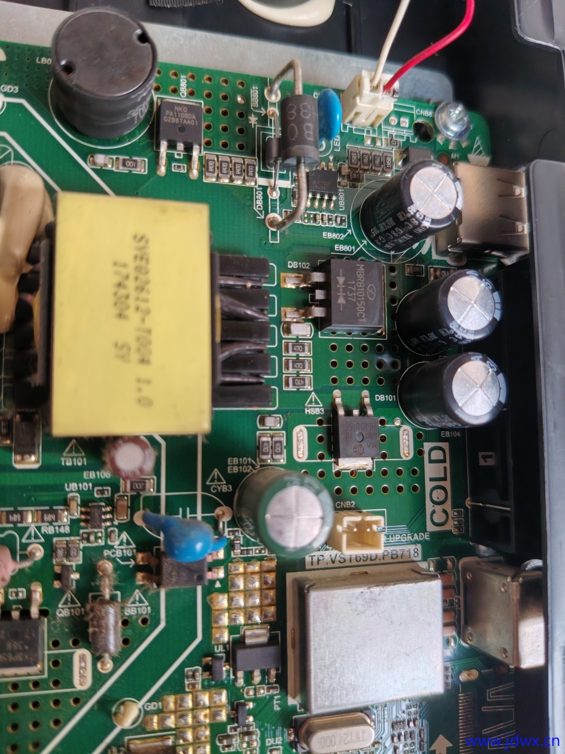

海尔H32E16 屏一闪即灭
91
359
2426
初级维修师
2426

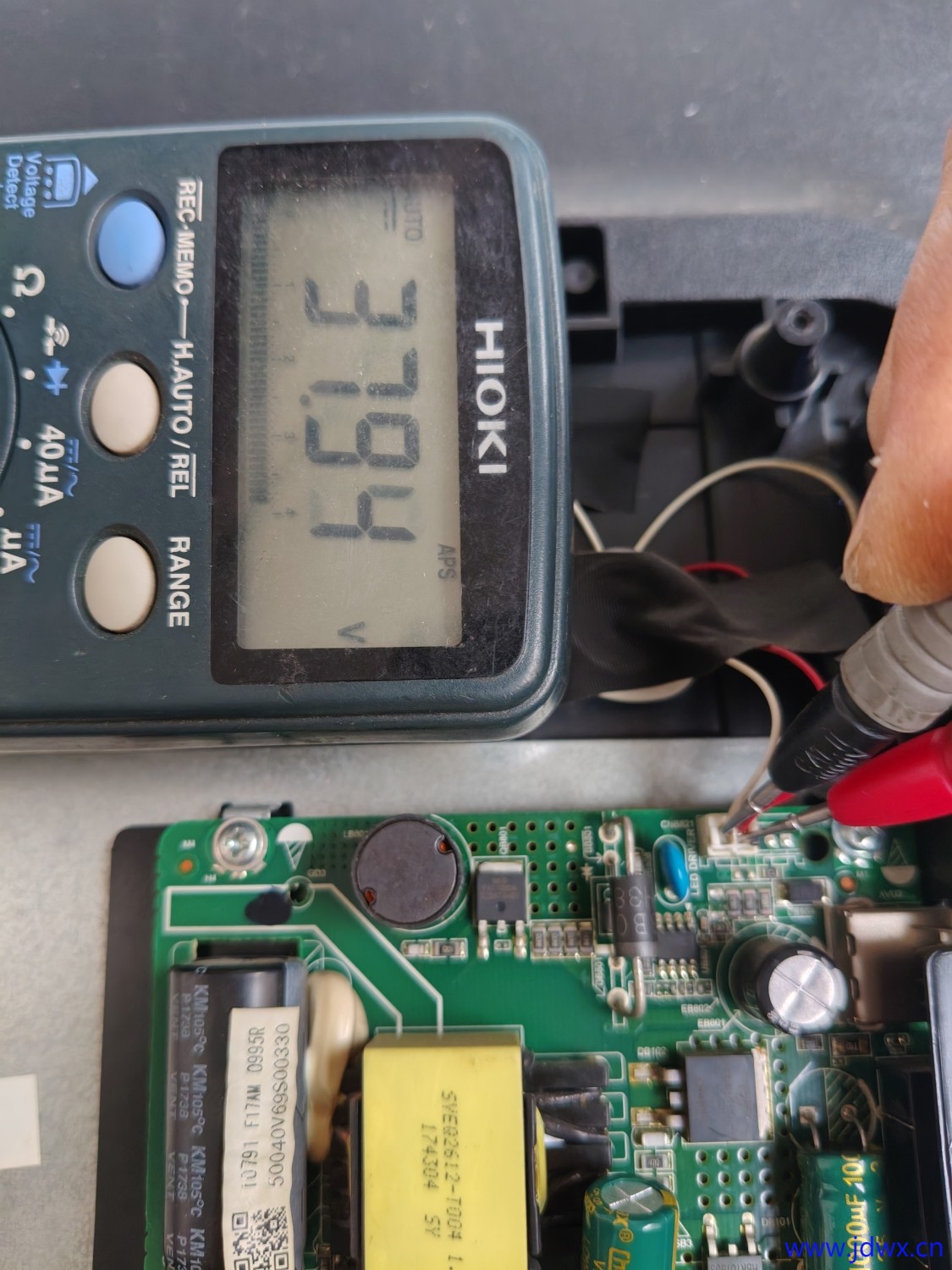

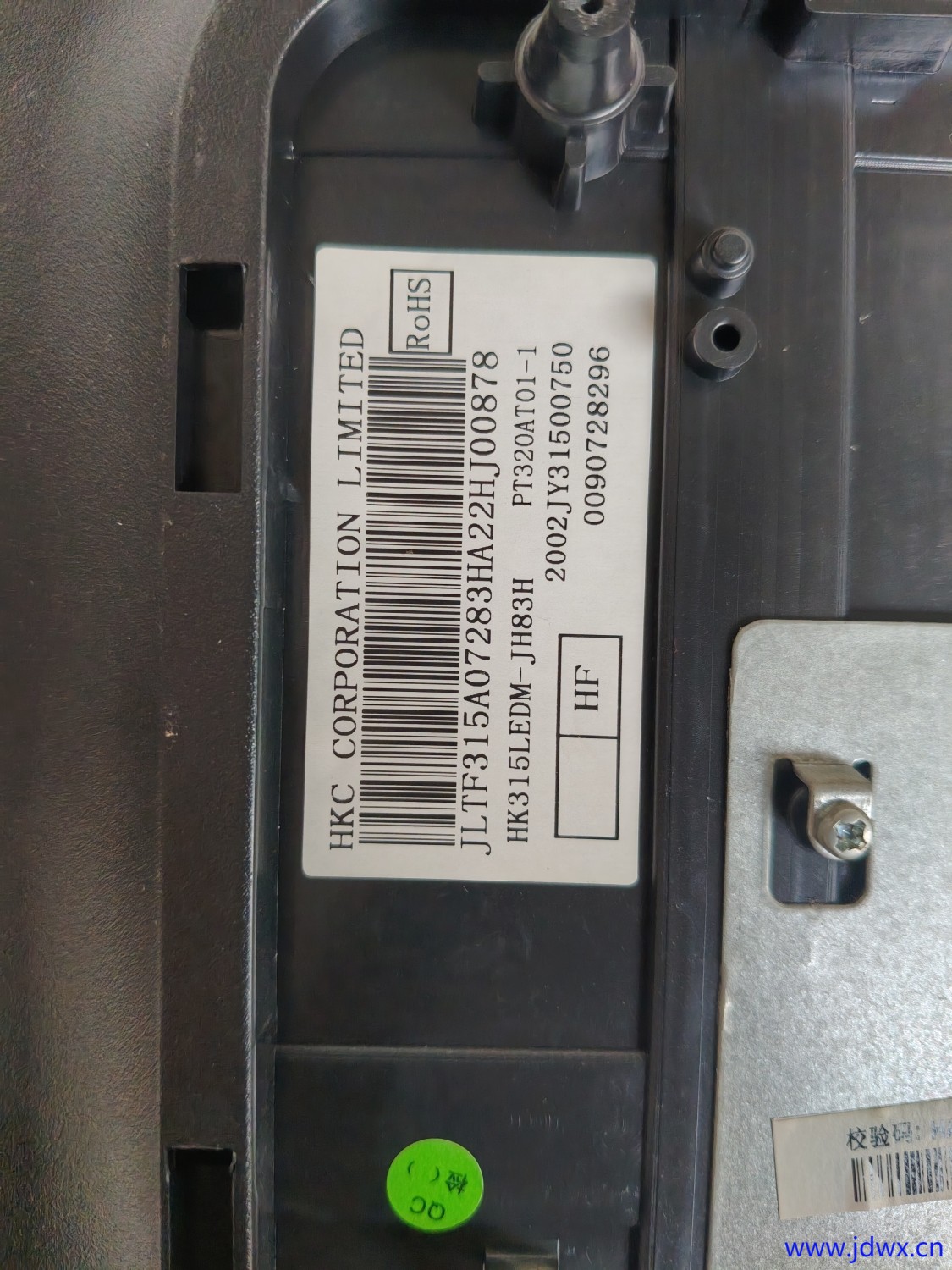

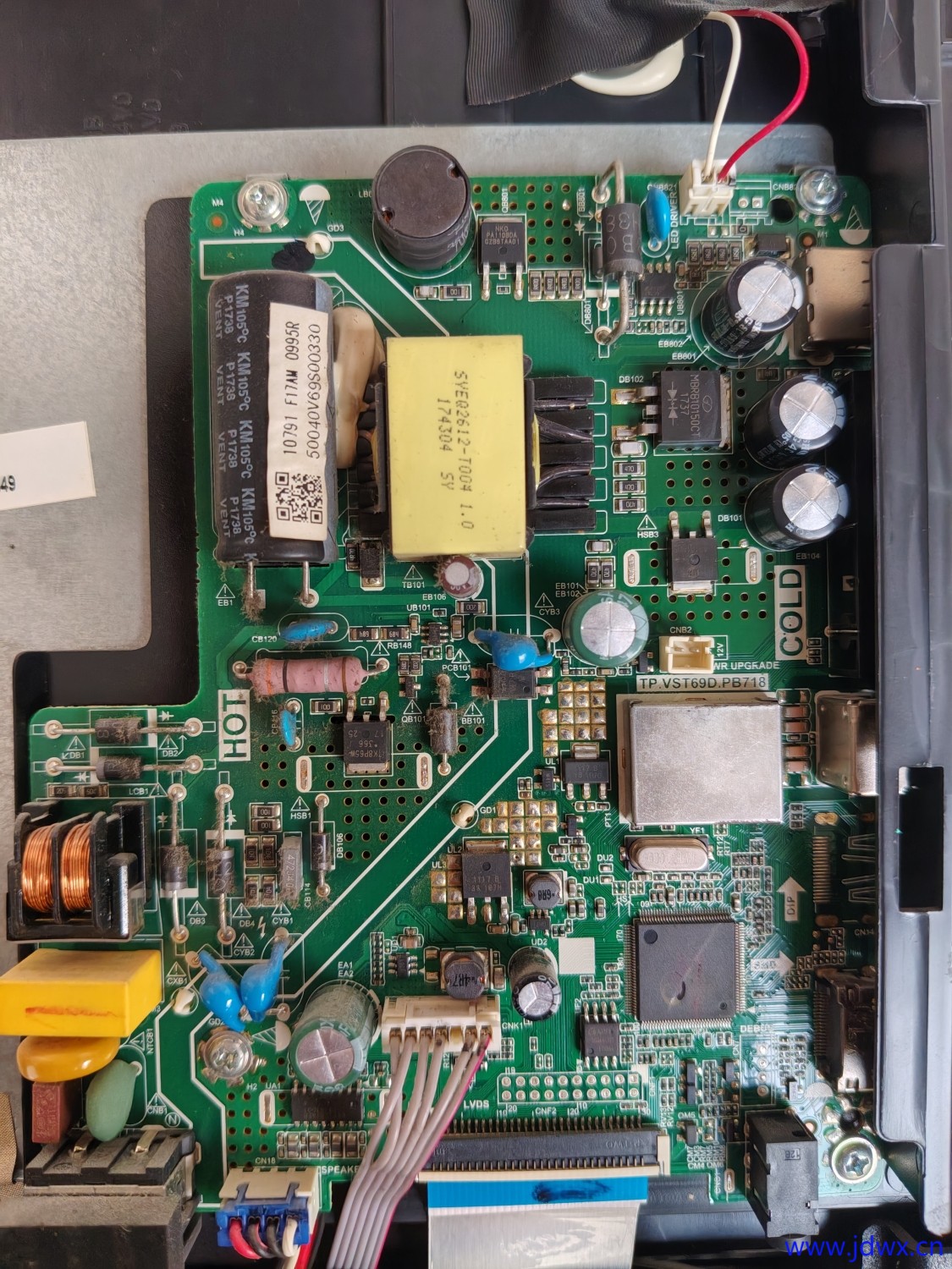

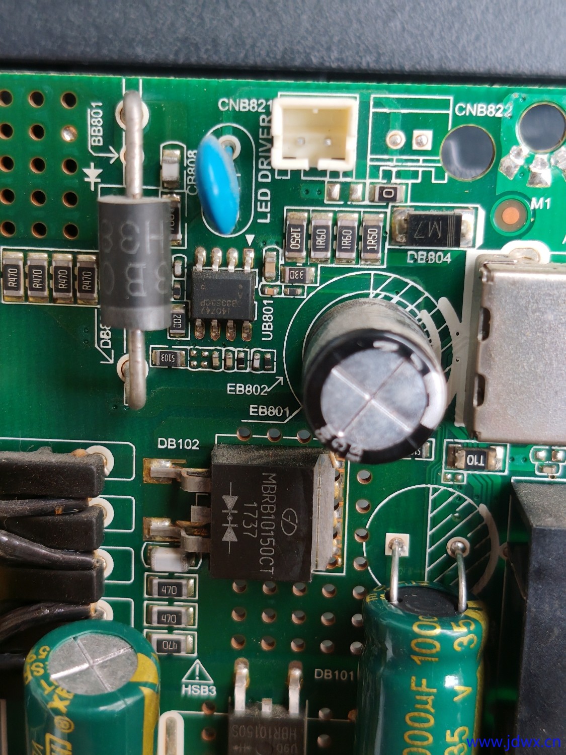

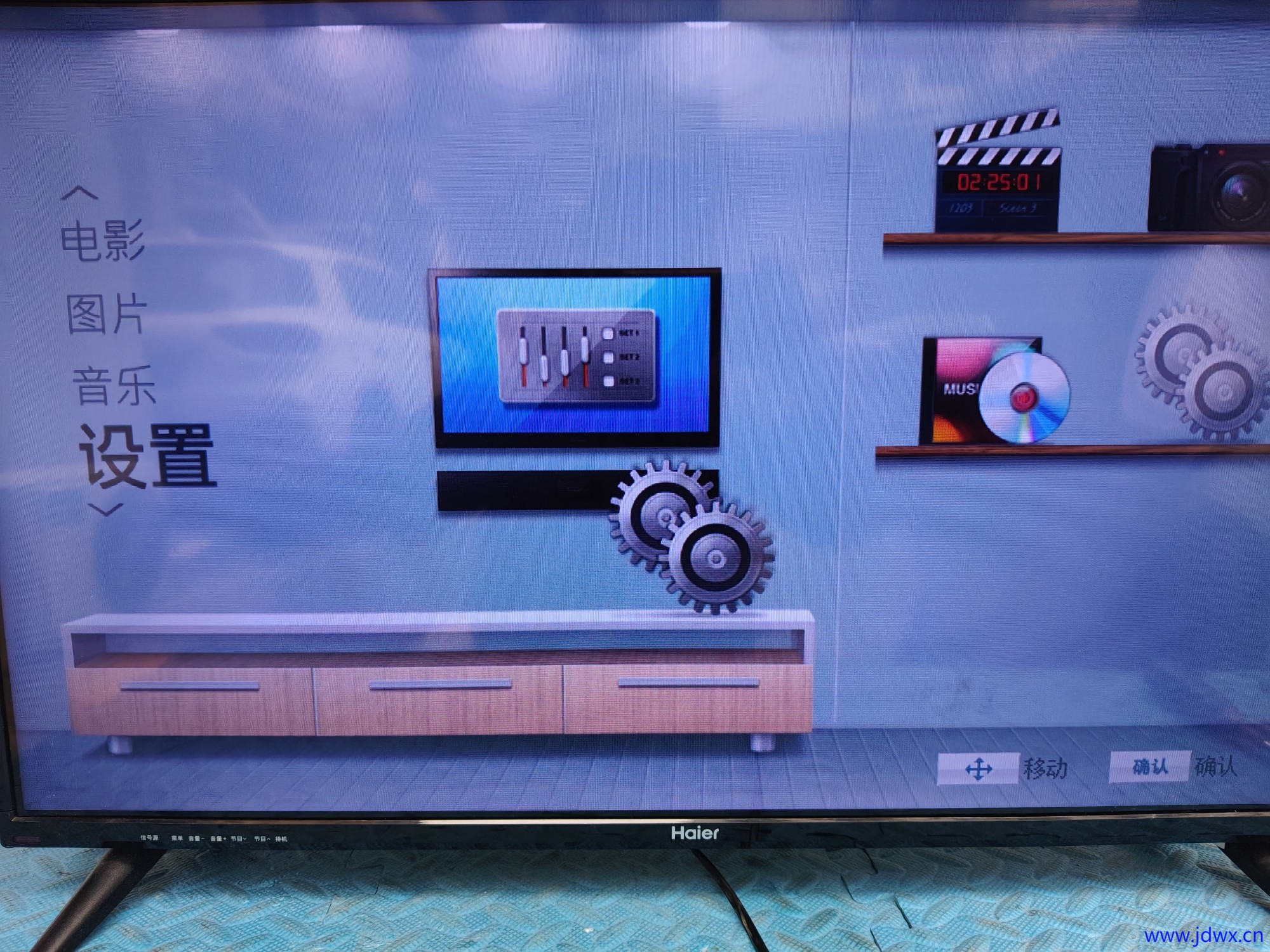

发表于 4 小时前 来自手机 | 显示全部楼层 |阅读模式
电视型号
主板
目测可见故障部位
坏件换新
试机正常
屏型号
降低灯条电流
原机灯条电压
拆一个电阻
拆二个电阻
图像还行
221
1270
3201
中级维修师
3201
活跃会员热心会员优秀会员热心管理
发表于 2 小时前 | 显示全部楼层
先测背光及灯条!
