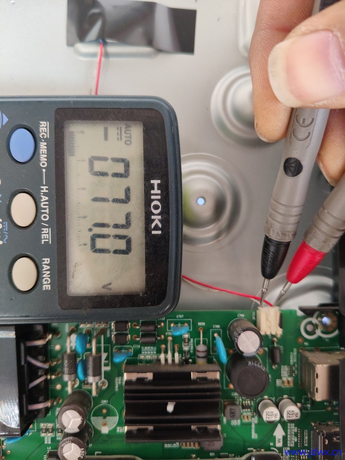

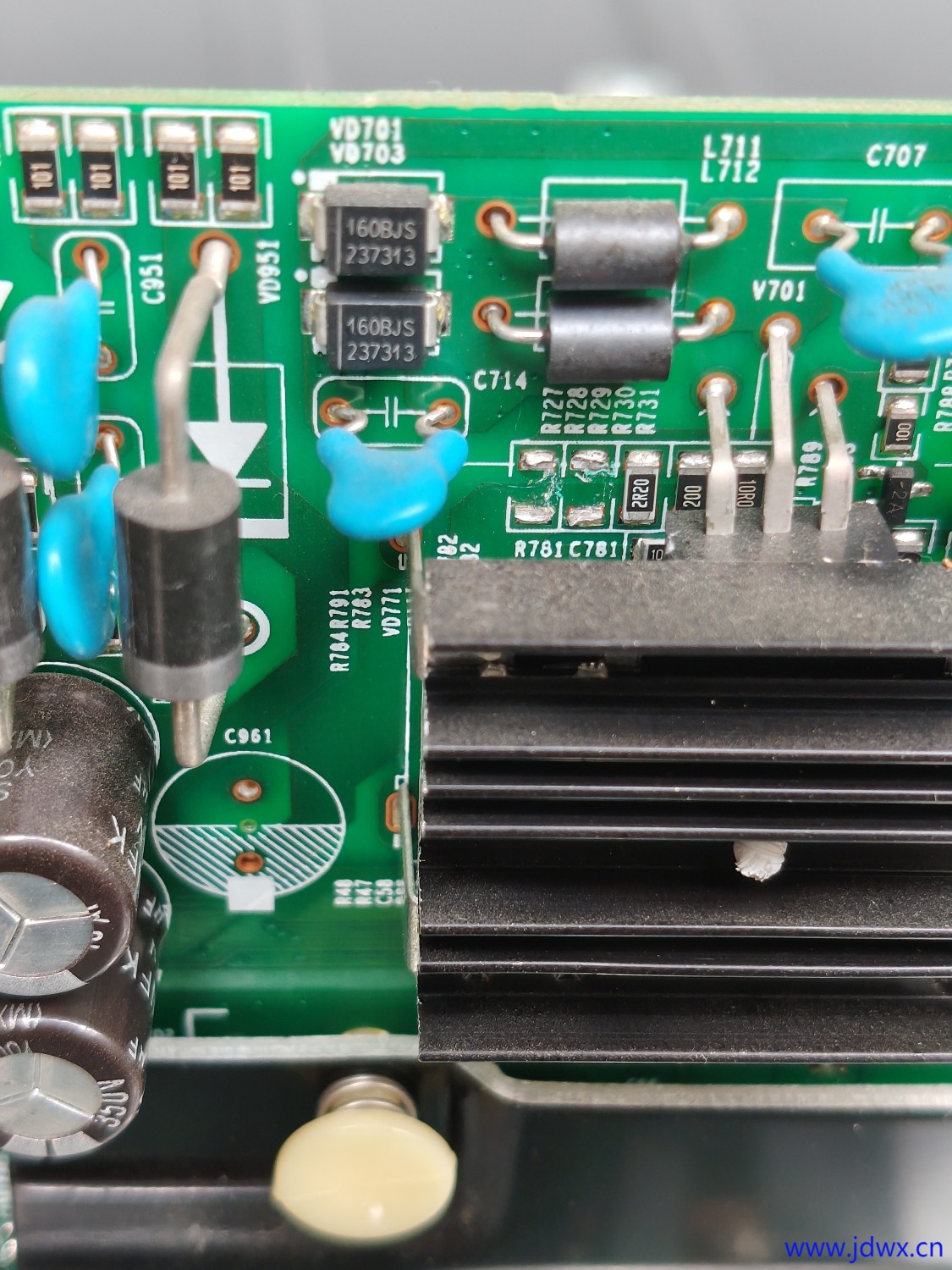

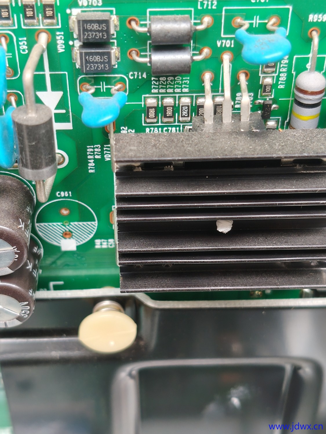

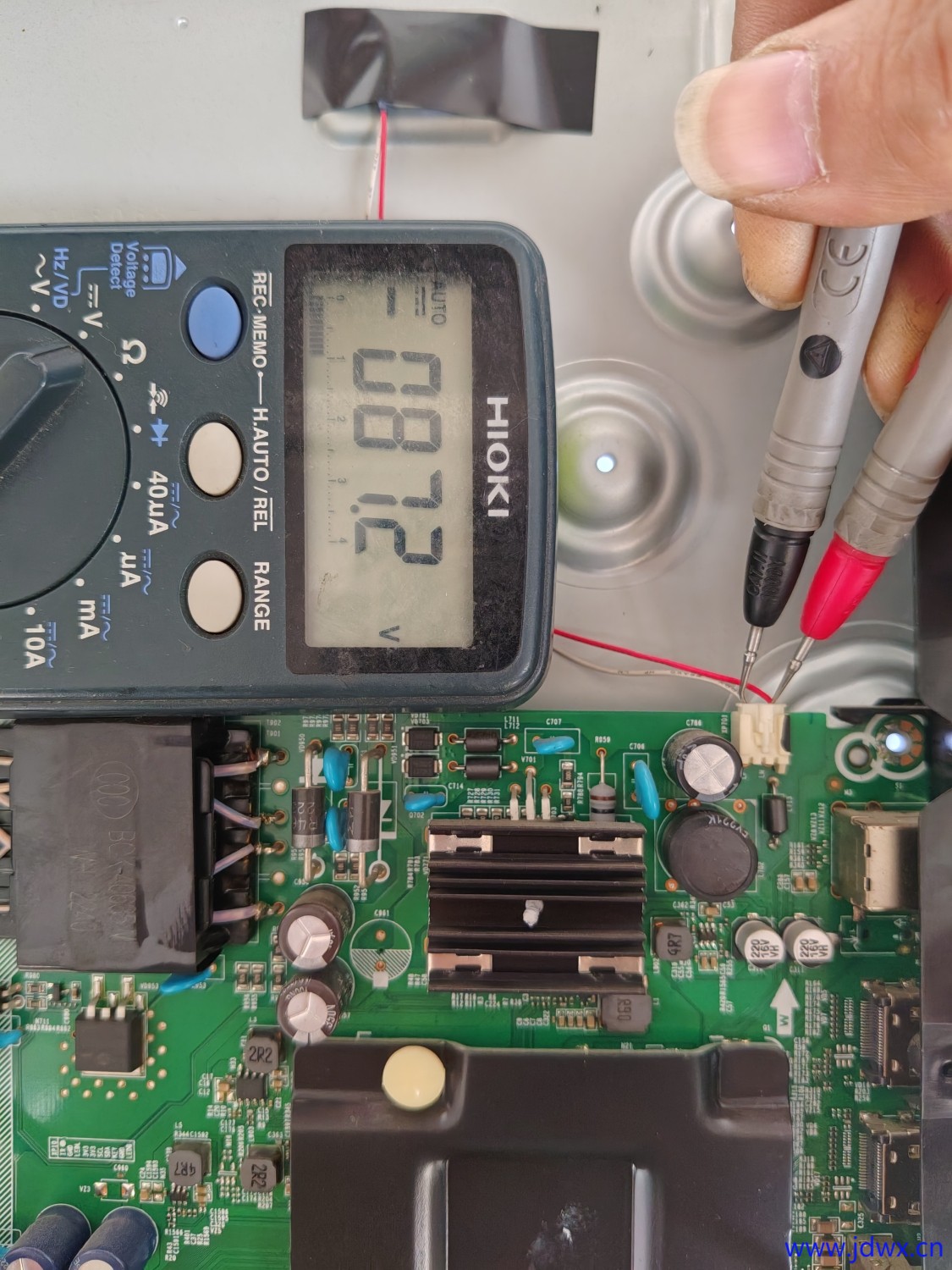

原机电压
拆掉R727,R728
灯条电压由87v降为77v
