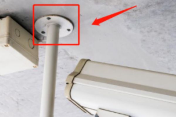

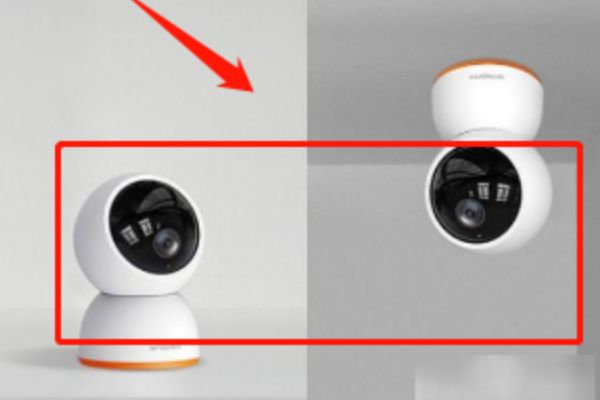

1、确定家用监控摄像头的安装位置,比如安装在客厅或商铺的一角,监控室内全景。同时还要确定监控的安装方式,吊装还是壁装。

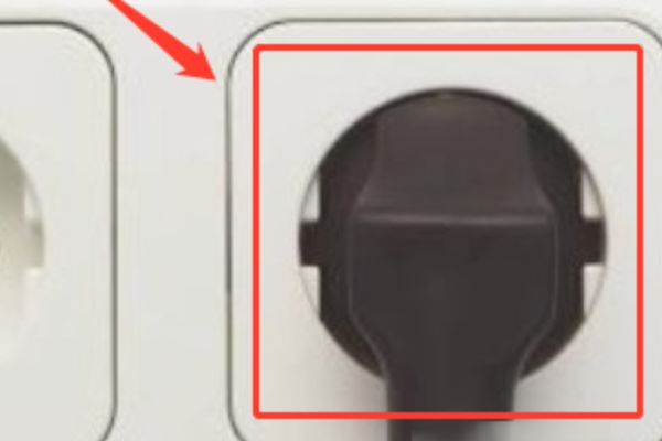

2、由于家用监控摄像头多采用直流5V供电,而且包装盒里自带电源变压器,将电源直接插到预留的电源插口或插排上。
3、家用监控摄像头底座比较小,而且整机重量也很小,使用6个大小钻头就可以。如果摄像头想固定在天花板上,就没必要准备冲击钻了,直接用自攻丝固定就可以。

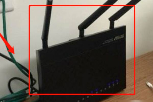

4、由于目前家用监控摄像头为了安装方便,都支持无线连接功能,摄像头连接到家庭或商铺的路由器,通过远程联网功能用手机在其他地方也可以看到监控的画面,所以在确定安装家用监控摄像头时,一定要保证家庭或店铺里有无线路由器。

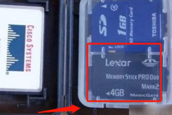

5、TF卡就是内存卡,它的作用是用来存储录像的,由于家用监控摄像头的方便性,不需要使用硬盘录像机进行存储,可直接将录像存储到TF卡内,这样也大大降低了成本。所以在安装家用监控摄像头时一定要事先准备一张TF卡,64G的一般可存储一周左右。

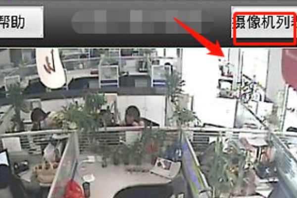

6、家用监控摄像头的远程连接都比较方便,只需要在手机上下载该厂家配套的手机软件,然后连接上设备就可以了。
