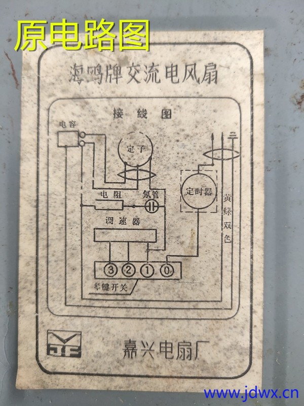

例一:海鸥老式电风扇

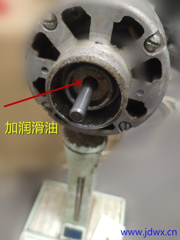

一台海鸥老式电风扇,通电后不能转动。用手拨动主轴(机主为方便携带,风扇叶片没有带来),感觉主轴转动阻力很大,有卡死现象。 IMG_20251125_133620.jpg
停电,给电机主轴轴承加入润滑油,拨动主轴感觉转动较灵活。但是,通电后,电机主轴不转。用手拨动主轴,感觉主轴转动阻力很大,仍有卡死现象。由于断电时转动电机主轴是灵活的,而通电时,主轴有卡死现象。分析电机的绕组可能有问题。 IMG_20251125_124857.jpg IMG_20251125_115654.jpg IMG_20251125_122216.jpg

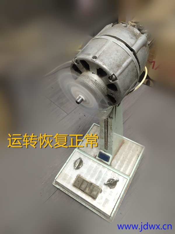

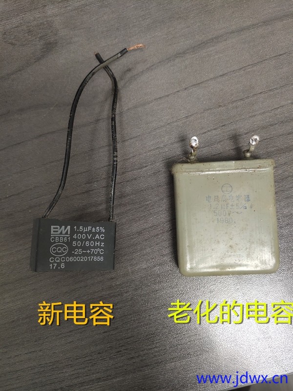

该风扇是三线电机,不含调速绕组,调速由外接电抗器及琴键开关实现。电机红——黑线是主绕组,绿——黑线是启动绕组,红——绿线之间接启动电容。实测红——黑线,绿——黑线之间均有阻值,绕组没有短路。观察该启动电容标识的生产日期是1980年,怀疑其已经老化。拆下电容测量,发现电容两脚间已经漏电,有134欧姆阻值。将该电容用新的1.2UF  CBB电容代换后,电扇运转恢复正常。 IMG_20251125_130438.jpg
小结:由于启动电容老化漏电,存在134欧姆漏电电阻,使其提供给启动绕组的电流大小及相位发生异常,导致启动绕组与主绕组之间相互作用的旋转磁场力矩也发生异常,所以产生电机主轴卡死的故障情况。

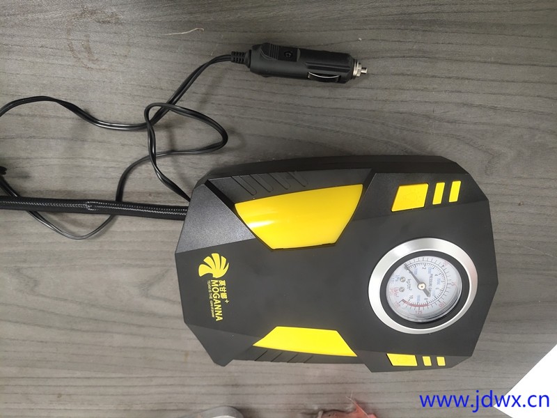

例二:莫甘娜车用气泵

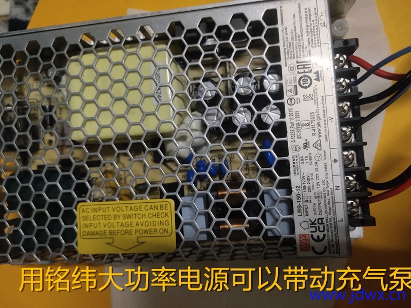

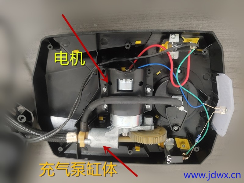

机主告知其莫甘娜车用气泵不能打气。先用普通12V适配器电源给其通电试验,其的确不能打气。测量电机阻值为1欧姆,而其表称工作参数为12V10A。可见普通12V适配器电输出电流太小,带不动气泵电机。 1 IMG_20251208_123556.jpg 2 IMG_20251208_170520.jpg
12V12.5ALRS-150-12型铭纬开关电源给气泵供电,气泵电机能够转动并带动气泵活塞往复运动,但是气泵出气口没有气流输出。

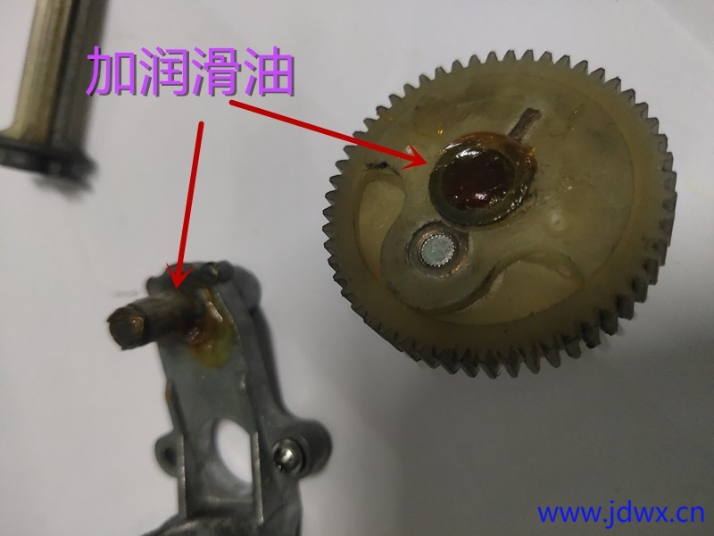

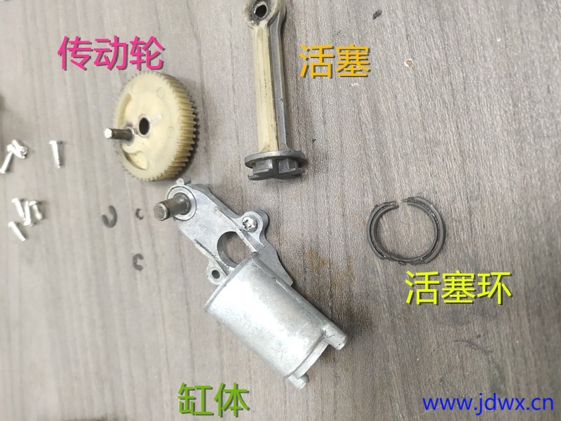

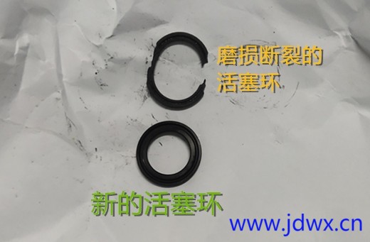

拆分开电机与气泵缸体的连接部分,再拆开气泵缸体的活塞连杆。拆下活塞查看,活塞上的橡胶活塞环不见了。观察活塞环掉在气缸内部,取出活塞环查看,其已经磨损断裂。 3 IMG_20251208_123830.jpg 4 IMG_20251209_123336.jpg

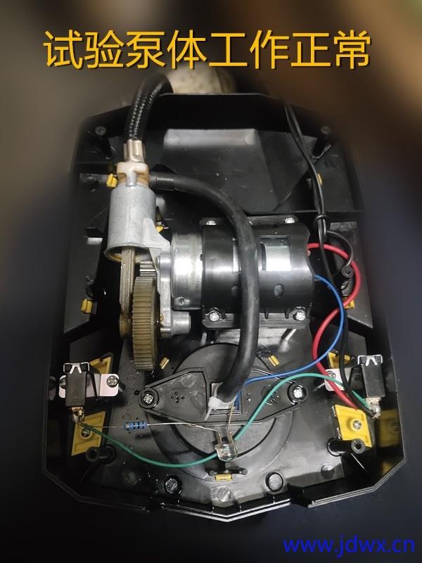

测量气缸直径后,在淘宝上购买19缸橡胶活塞环,在活塞环接触面涂上润滑油脂,再装到活塞上(注意活塞环的安装方向,如图所示)。再将机械部件的活动部位也加上润滑油脂,以延长使用寿命。将气泵整机所有部件复原后通电,气泵输出气流恢复正常,气泵上的气压表也有正常指示。 5 IMG_20251211_183813.jpg 6 IMG_20251211_165003.jpg 7 IMG_20251211_165224.jpg 8 IMG_20251211_165336.jpg 9 IMG_20251211_180547.jpg 10 IMG_20251211_182142.jpg
小结:气泵活塞环在高速往复运动中容易磨损,建议机主平时要注意保养:当气泵使用一定时间,气泵缸体中缺少润滑油脂时,应给气缸壁加入适量润滑油脂,以延长活塞环使用寿命。
